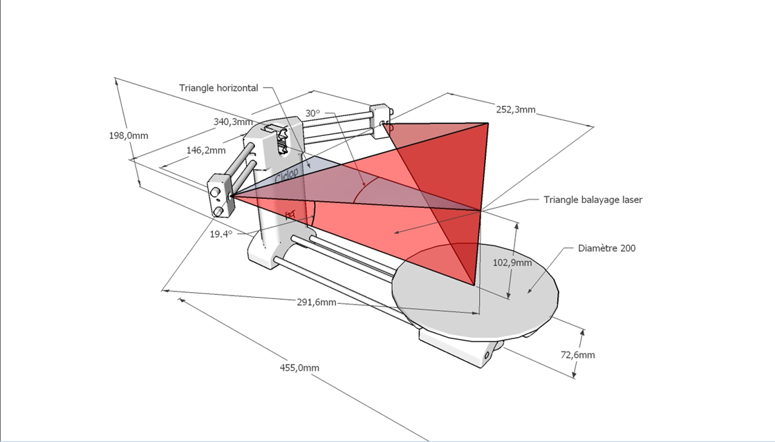

  12. Bonsoir jixette Tu regardes à la date du 15/2/2016 la photo de mon montage avec la position de la caméra. Je vais remettre les dimensions du cyclop en pièce jointe, pour que tu puisses partir sur de bonnes bases. Suite à un scan à l'aide du cyclop (Horus), tu ne peux obtenir que des fichiers en PLY, tu dois les travailler avec Meshlab ou CloudCompare pour obtenir des fichiers STL. Bonne réception

  14. Bonjour à tous Les 455 mm correspondent à la distance entre le bord extérieur du plateau et la partie extérieure du support de la caméra. Cette question m'a été posée par Deuche28 mais je ne retrouve pas sa question dans la suite du sujet. Un bug certainement à suivre ?
  15. Bonjour Deuche28 Content que tu progresses, pour le centrage il faut jouer sur le coulissement du support scanner sur la tige filetée de 8mm c'est le 1er point, une fois trouvé si tu veux consolider leurs positions essaye de faire une triangulation à l'aide de tiges ou comme moi avec des rayons de moto. Certains ne trouve pas l'utilité de ce processus et pourtant je l'utilise depuis plus 1 an sans avoir eu à corriger la position initiale. Pour les dimensions de l'ensemble je vais t'envoyer en pièce jointe un petit schéma.Excuses moi pour le retard mais je n'ai pas reçu dans ma boîte mail le dépôt de ton message. Une fois que ton centre a été bien repéré sur le plateau,tu dois tenir compte des dimensions d'éloignement des lasers par rapport à la caméra,tenir compte de l'angle (2x30°) par la projection de la ligne laser sur le centre du plateau. Bonne réception et à plus si nécessaire et si je répondre à tes interrogations.
