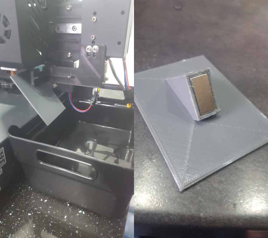

  11. Bonjour Après moultes modifs sur ma tenlog version2, extrudeurs Titan, déport bobines, raidisseurs "axe Z", plateau en verre borosilicaté et autre éclairage à leds................. Aujourd'hui : Récupérateur sous nettoyeur extrudeur. Aimant néodyme 20x10x3 plateau 80x60x2 en PLA fichier stl joint boite plastique de chez "action" qui s'adapte parfaitement sous les nettoyeurs. Dimensions 195x135x80 A venir buses acier, remplacement des tubes bowden des extrudeurs par du capricorn, rails linéaires en Y, anti backlash en Z et plateau chauffant 220v recup fil.stl

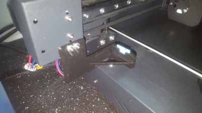

  22. Prints après réglage de 1h à 4 h avec extrudeur gauche et ok. Pas le droit car toujours jeu sur un chariot (en cours de réglage) En fait j'ai réglé au pied à coulisse le plateau par rapport à la traverse X, et ensuite je règle avec une cale de 0.16 à 018 la hauteur de la buse à un seul endroit. Les premières fois j'ai vérifié aux quatre coins au cas où le plateau se dérèglerait. Mes premières couches à 0.3 sont nickels. Après, comme seule compte la première couche. Il faut que la vis de réglage soit bien perpendiculaire au point de contact et que la bride soit bien serrée autour du moteur. Une fois réglé et les deux vis latérales serrées cela ne bouge plus. A vous de tester, mais le système plus sophistiqué de VAP38, s'il on a l'outillage pour faire une réalisation propre, est le top, surtout en cas de remplacement des têtes. @+

  24. Bonjour A vap38 C'est ce que j'ai fait, mais moi j'ai changé le rail pour un déjà équipé d'un coulissant, et un coulissant en plus ,qui lui une fois monté a du jeu. Modèle acheté sur les conseils de Franck Je vais tenté de récupérer l'un des chariots d'origine (celui sans jeu) et le monter sur le nouveau rail Il faudrait trouver un fournisseur qui livre un rail et deux chariots testés ensemble Jeu Z résolu en remplaçant un élément laiton @+
