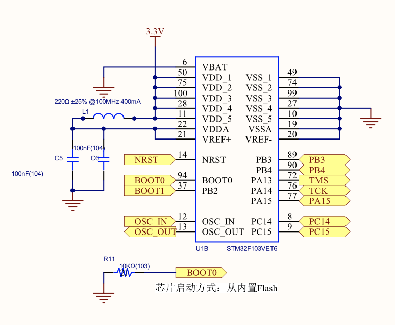

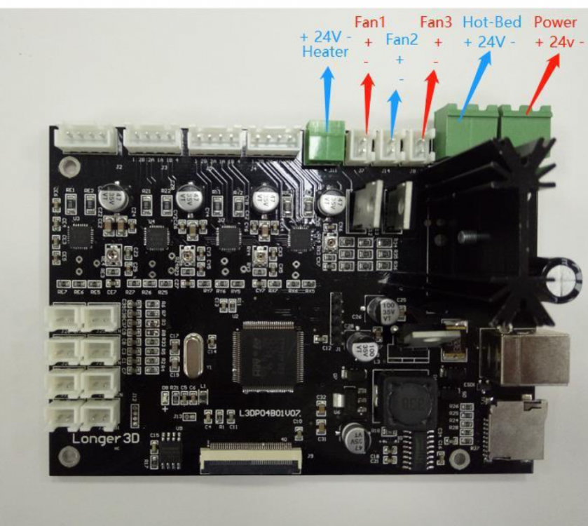

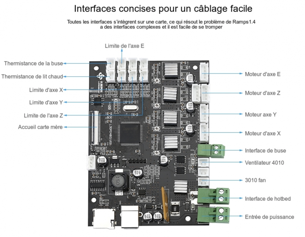

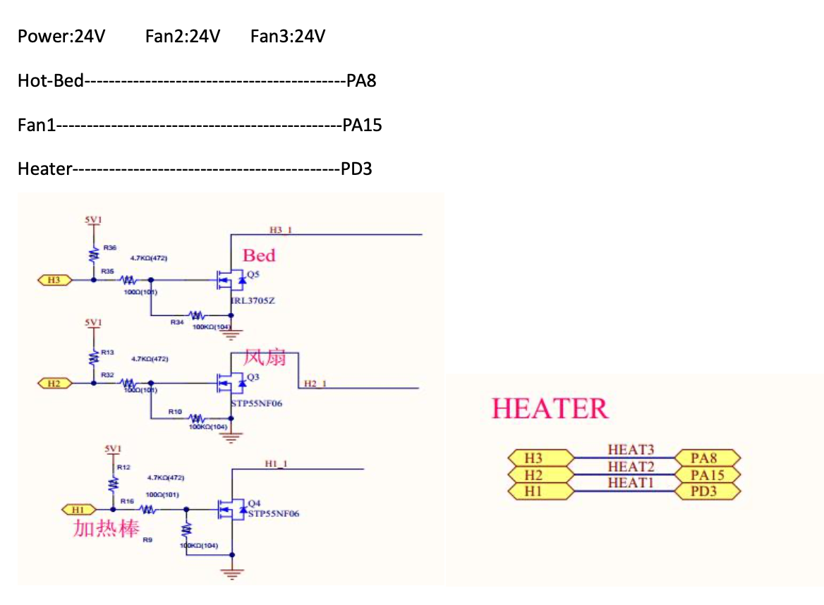

  3. Pour la partie câblage, c'est bon, ce document couvre ça: Par contre, si j'essaie de me référer à la doc de la carte, pour être honnête...je n'y pipe rien: Où se trouvent les pins des 2 autres slots ventilo? Et pourquoi celui du ventilo du hotend n'est pas dans le fichiers pins.h de la carte des alfawise? J'ai manqué un truc? Je demande cela car j'aimerais tester le fonctionnement des ventilos depuis le terminal: http://marlinfw.org/docs/gcode/M106.html mais je n'ai réussi à faire tourner que le ventilo 4010 de refroidissement des pièces
  4. Bonjour à tous, J'ai décidé de changer les ventilateurs sur mon U20+ car les miens avaient des soucis (le ventilateur du hotend ne tourne jamais...). Par contre, je me demande sur les fichiers de config marlin où dans pins_LONGER3D_LK.h se trouve le ventilateur de refroidissement du hotend car je ne vois que celui des pièces imprimée (PA15): // // Heaters / Fans // #define HEATER_0_PIN PD3 // pin 84 (Nozzle Heat Mosfet) #define HEATER_BED_PIN PA8 // pin 67 (Hot Bed Mosfet) #define FAN_PIN PA15 // pin 77 (4cm Fan) #define FAN_SOFT_PWM // Required to avoid issues with heating or STLink #define FAN_MIN_PWM 35 // Fan will not start in 1-30 range #define FAN_MAX_PWM 255

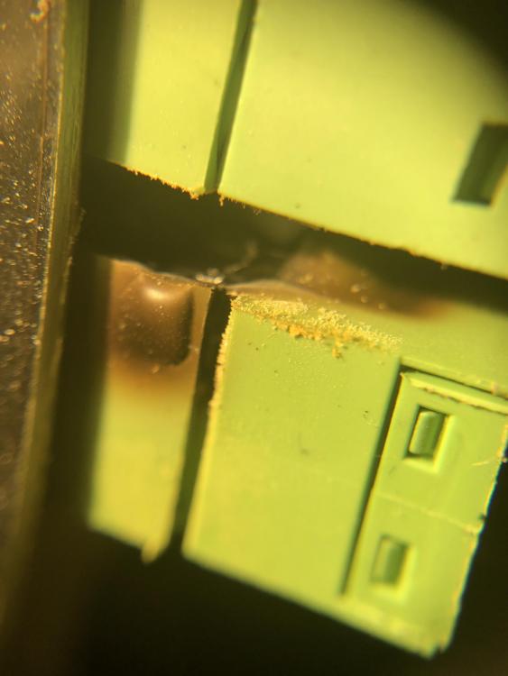

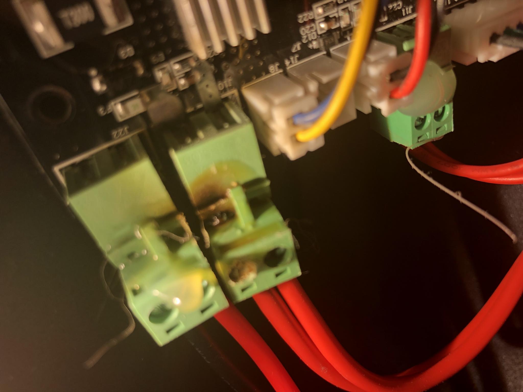

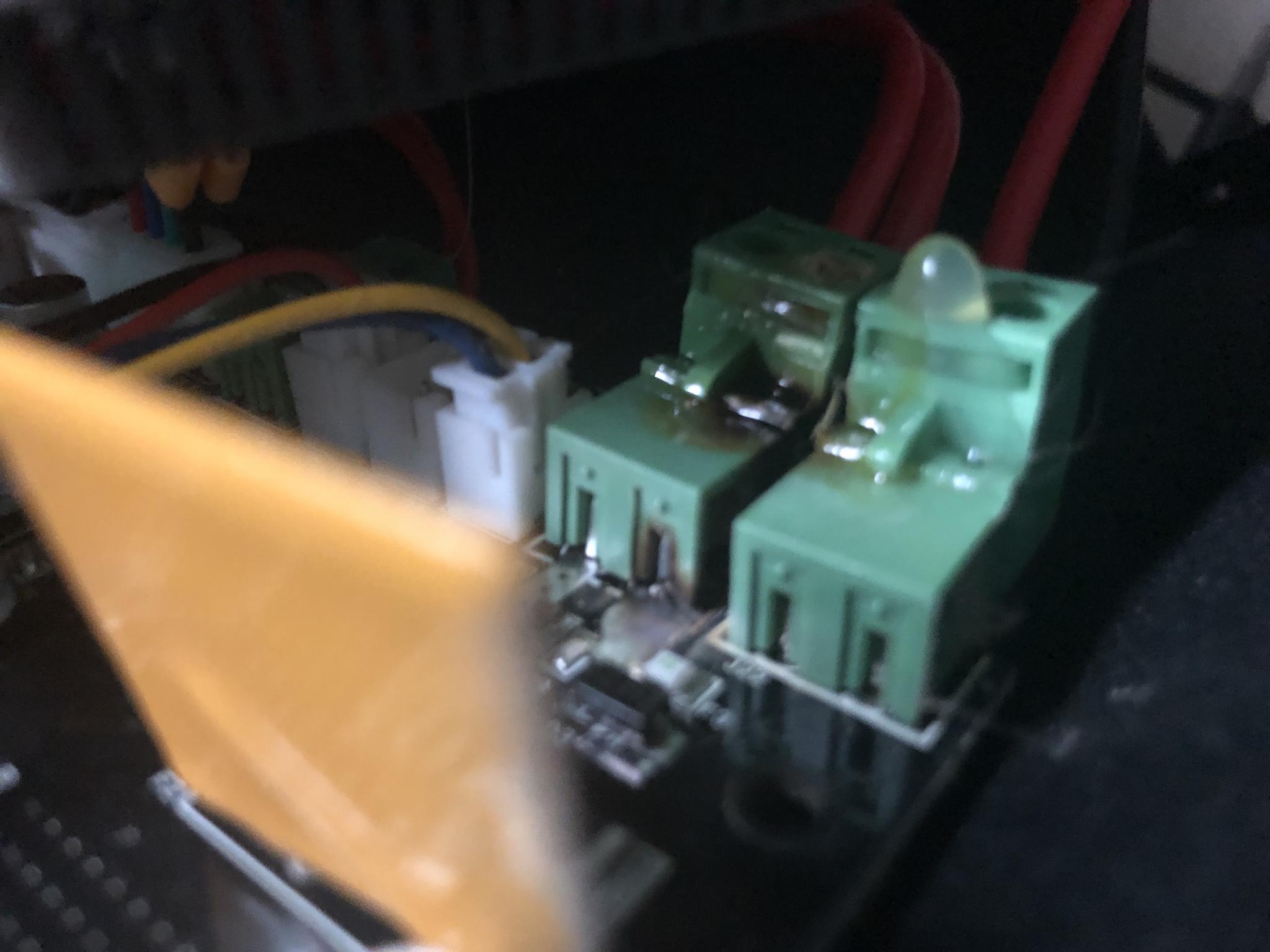

  6. Bonjour tout le monde, Depuis hier soir, le plateau chaffant de ma U20 Plus a cessé de fonctionner, en ouvrant le boitier du contrôleur, voici ce que j'ai découvert: La partie qui relie le plateau chauffant à la carte mère a cramée... je ne sais pas ce qui a causé cela car tout fonctionnait bien jusque là. Quelqu'un sait comment la réparer ? Cela fait à peine 3 mois que j'ai l'imprimante et aucun soucis jusque là, est-ce arrivé à d'autres personnes du forum? Merci pour vos retours, Juju
