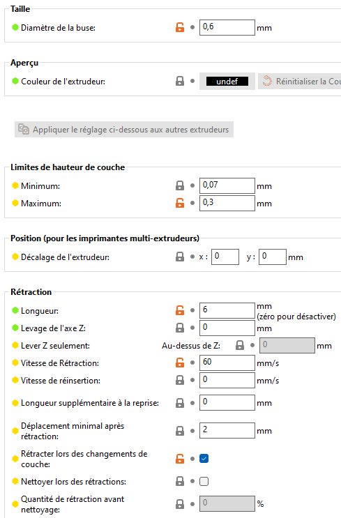

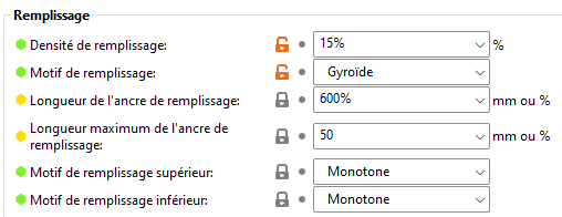

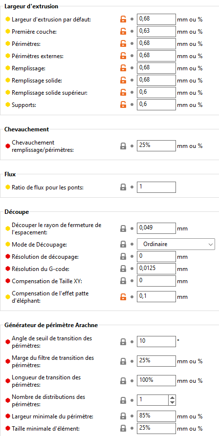

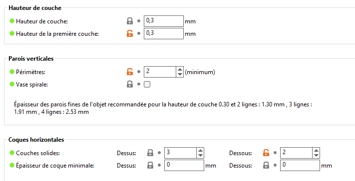

problème de réglage d'extrusion après changement de buse
feanor007 en réponse au topic de feanor007 dans Entraide : Questions/Réponses sur l'impression 3D
Je me permet une modification par rapport à ce que j'avais dit : les parois externes, faites à plus basses vitesse, me laissaient penser qu'il n'y avait pas de sous-extrusion, mais une investigation plus poussée m'ont montré qu'à l'intérieur ce n'était pas terrible... bref j'ai baissé la vitesse et ça passe mieux. Est-ce que vous connaissez une hotend de type mk8 qui permette un débit de filament correct pour des impressions à plus haute vitesse ? -
Tu penses que le hotend ne parvient pas à fondre le filament assez vite ? C'est une mk8 de base achetée sur amazon, tu as un modèle équivalent plus performant à me recommander ? Niveau température je suis monté jusqu'à 220 (c'est du PLA) et pas d'amélioration mais bien plus de stringing. Pour la vitesse je suis déjà à 50mm/s... Je vais essayer de baisser encore. Ce qui est bizarre c'est que je n'ai pas l'impression d'avoir de sous-extrusion malgré le moteur qui saute des dizaines de pas... -
Bonjour, Ayant de grosses pièces à imprimer, j'ai troqué ma buse de 0.4 pour une buse de 0.6 et revu comme d'habitude les réglages du slicer. Sauf que depuis l'extrudeur claque en permanence, particulièrement lors de l'impression des périmètres intérieurs. C'est comme si il essayait d'extruder deux fois plus de filament que nécessaire à ce moment là. Sur le remplissage ou les périmètres extérieurs, j'entends parfois l'extrudeur sauter un pas, mais c'est rare. Je précise que l'extrudeur est calibré correctement (et je n'ai pas de problème avec la buse de 0.4). Etrangement, même avec ce problème, mais impressions sont correctes ! Je vous met ici les réglages sous prusaslicer, le problème apparaitra peut-être évident à quelqu'un, mais à force d'avoir le nez dessus je sèche... Merci à ceux qui prendront le temps d'y jeter un oeil !
