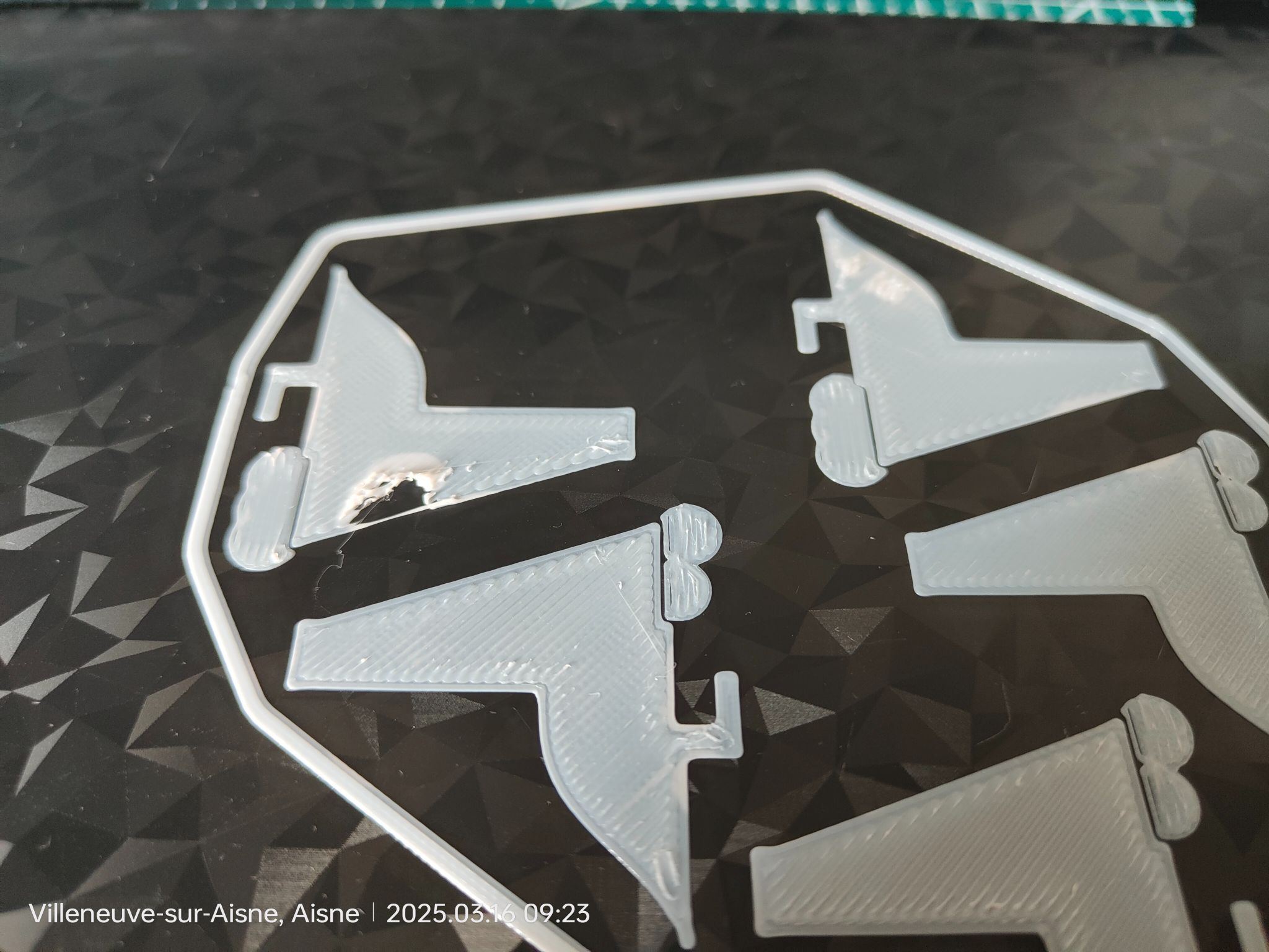

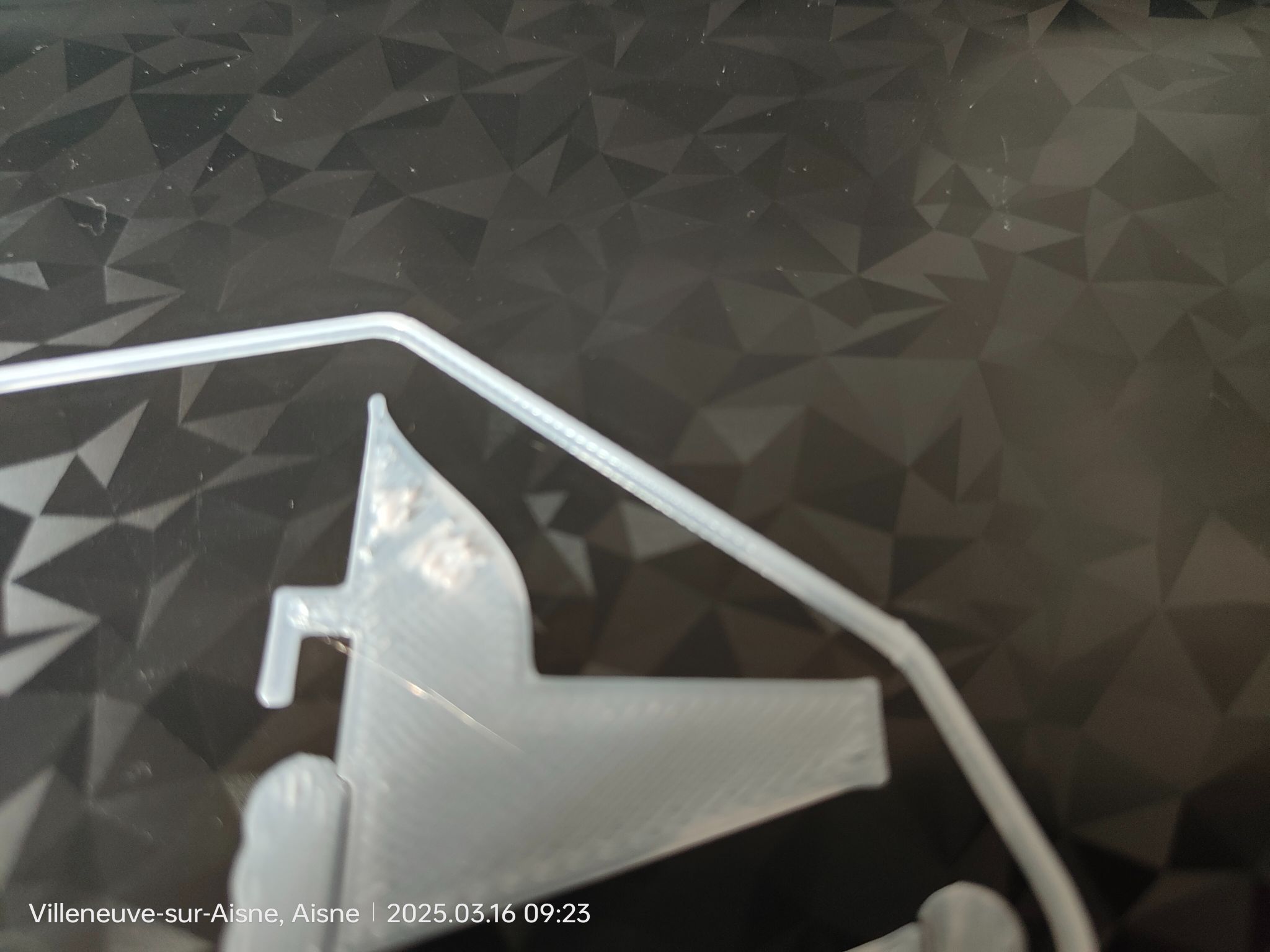

  1. Hello Je viens de refaire une impression et le problème semble avoir disparu. J'utilise un séchoir Esun donc au niveau de la température je dois être à 55 degrés pendant 24h. Il me reste encore 2/3 optimisations sur la 1ère couche car j'ai des traces de surplus, il me faut réduire le flux. Et je n'ai plus de stringing pour le moment
  2. Merci à tous. La bobine concernée est en cours de séchage Et je vais lessiver mes plateaux ! Je retiens bien que l'alcool c'est pour l'apéro !
  3. Hello. Je fais un nettoyage avec de l'alcool IsoPropilique. Je vais placer ma bobine dans le séchoir ! Merci de l'info. Je croyais que le PETG était moins sensible que le PLA.
  4. Hello les printers. J'ai un souci sur mes 1eres couches avec du PETG (récemment ouvert donc pas encore de problème d'humidité) qui a une température indiqué entre 230/250 pour la buse et 70/90 pour le plateau J'ai l'impression que par endroit j'ai trop de dépose et cela semble s'accentuer au fur et à mesure. J'ai pensé à de l'humidité mais le Petg est quasi neuf. Je lance l'impression en visant le milieu des préconisations soit de 240° pour la bure et 85° pour le plateau de ma Ender 3 v3 KE depuis Creality Print avec à chaque fois un recalibrage. Je remarque aussi de temps en temps des fils d'anges et/ou des surplus. Je ne rencontre pas le problème avec du PLA (et le paramétrage qui va bien) Une idée de la cause ? Merci par avance
