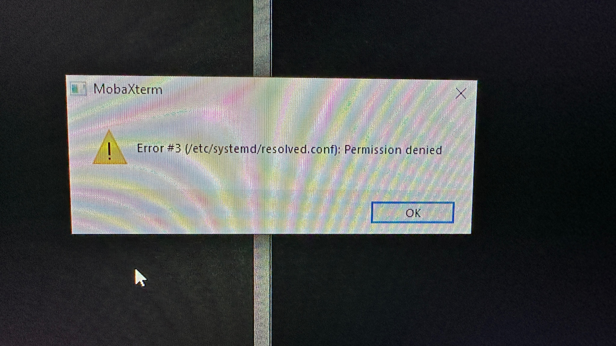

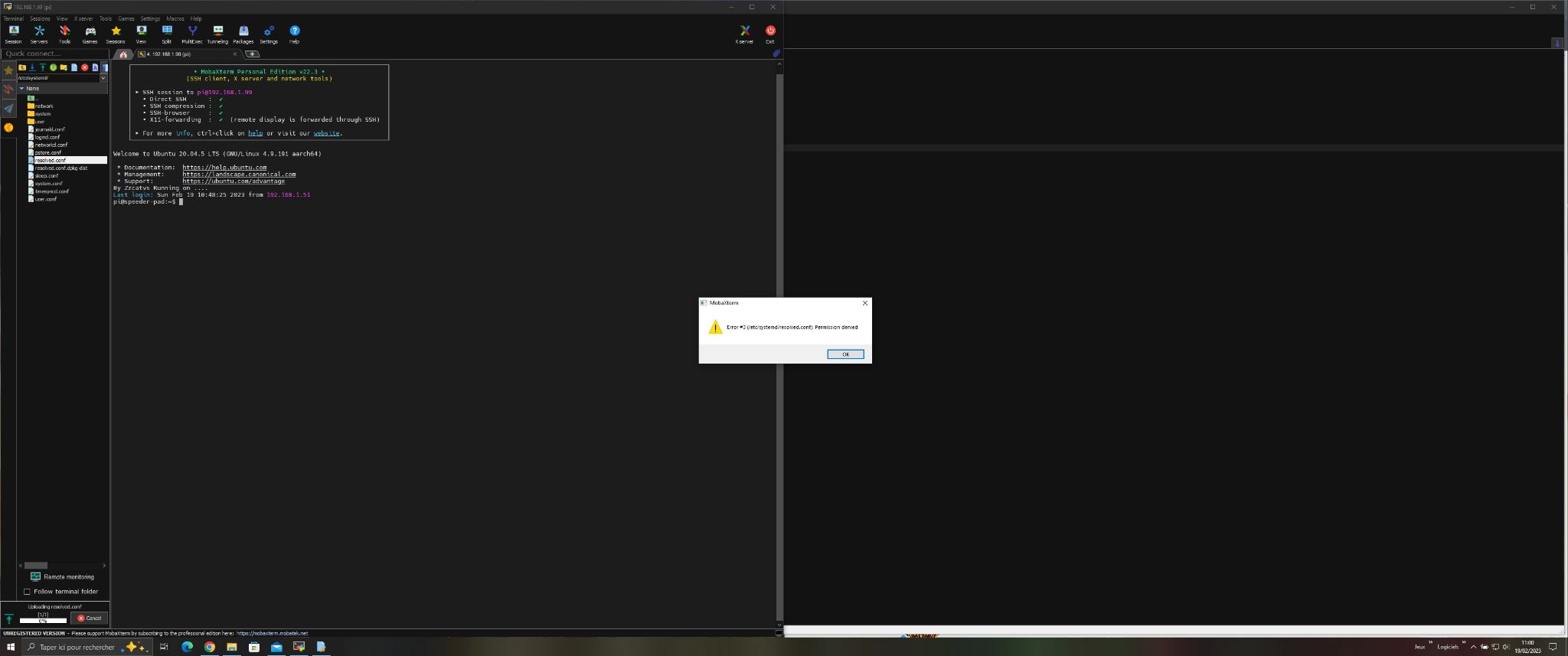

Victoire ! merci pour ta commande ! Je suis une quiche en Linux bonne soirée -

Tu avais raison sur le fait que ce n’était pas le bon DNS, je l’ai à présent trouvé, mais je reste toujours avec ce problème de permission -

Bonjour à tous J'ai essayé de modifier mon adresse DNS pour y mettre : 192.168.1.1 mais j'ai un message d'erreur comme quoi je n'ai pas la permission alors que lorsque je me suis connecter en SSH j'ai bien mis le mot de passe flsun. Une idée ? merci par avance et bon dimanche à tous -
