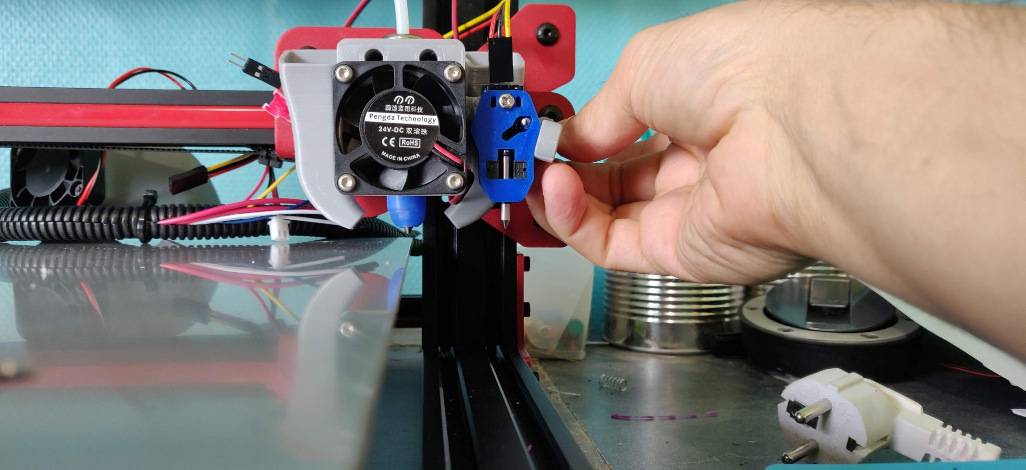

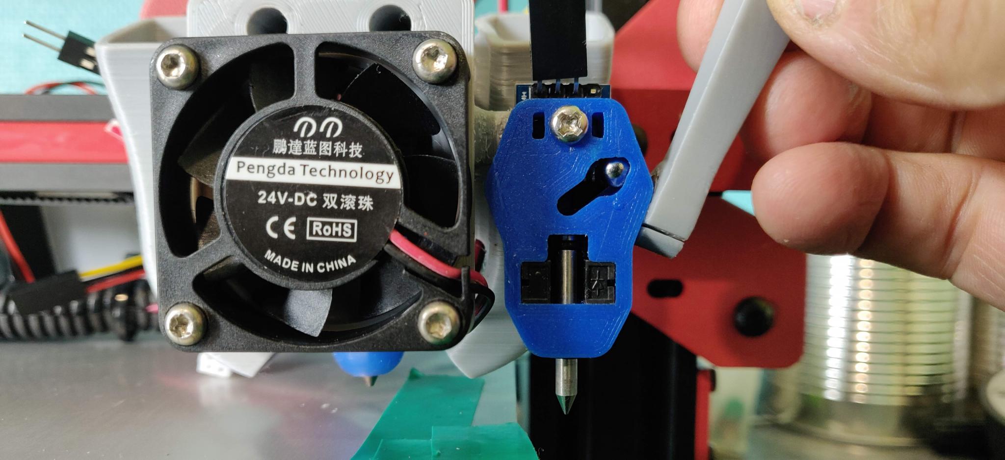

Effectivement, je ne voyais pas les choses comme ça je pensais que le plateau faisait pile poil 300*300 mais en fait c'est 310*310 comme tu viens de le dire. En revanche, la position de l'aimant sur le touch mi, ne me plait toujours pas, mon touch mi doit être étrange. Je vais m'en charger du coup. -

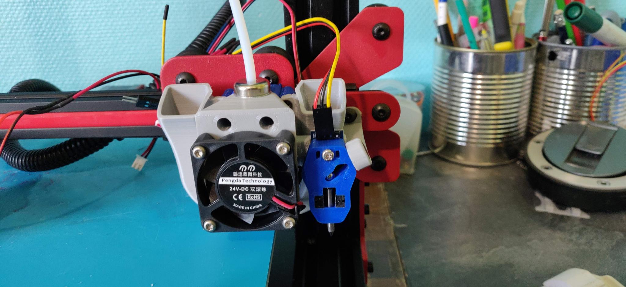

@oudini Pourquoi ce serait dangereux ? Le palpeur est déjà en dehors sur la visse n°2, mais par contre la buse elle est bien sur la plateau, ce qui m'ennuie. Ça fait perdre la surface d'impression mais en plus on risque de le déployer en cours de gros print ou print désaxé, j'aime pas trop, je trouve ça bien plus dangereux au final. -

Salut ! @deamoncrack Merci pour les pièces, c'est un plaisir d'assembler des pièces venant de toi, tout s’emboîte parfaitement, c'est " very satisfying" pour reprendre l'expression de nos camarades d'outre Manche ou atlantique. Chose étant, l'intégration du touch mi c'est top, même si toutes les pièces sont parfaitement réalisées ! Le mécanisme quant à lui laisse à désirer, je pense que c'est parce que tu n'en a pas sous la main, ou alors c'est le mien qui est particulier. - Coque inversé touch MI parfaite, même si pour chipoter, j'aurais fait le trou de la bille un poil plus petit pour qu'elle force en rentrant et surtout ne ressorte pas quand on manipule ( une fois installé je pense pas que ce soit un problème. - Positionnement du touch mi, bon. *** 3 PROBLEMES liés au support d'aimant *** * L'aimant n'attire pas suffisamment de la bille à cause de son support. 2 problèmes à régler - Le petit bourlet qui retient l'aimant dans son logement est trop important et empêche l'aimant de se rapprocher suffisamment pour pouvoir faire venir la bille. - Le positionnement de l'aimant une fois en place n'est pas bon. Même si sur les photos, il parait optimal, en tous cas, chez moi, il faut qu'il se positionne plus bas. Précisément là. * Enfin, une petite amélioration serait de la placer sur la dernière des 3 visses, ce qui permettrait de ne pas perdre de surface d'impression du tout ou de ne pas causer de problème avec un déclenchement intempestif pendant l'impression ( difficile à voir la perspective sur la photo, mais la buse est bien à côté du plateau. ) Par contre je ne suis pas sure que Marlin nous autorise à aller si loin sur le X, mais ce n'est qu'un réglage à trouver. En définif, tout est bien et même presque parfait sauf ce support qui est à revoir. Encore une fois merci à toi,et au reste de la communauté pour ce superbe travail. -
