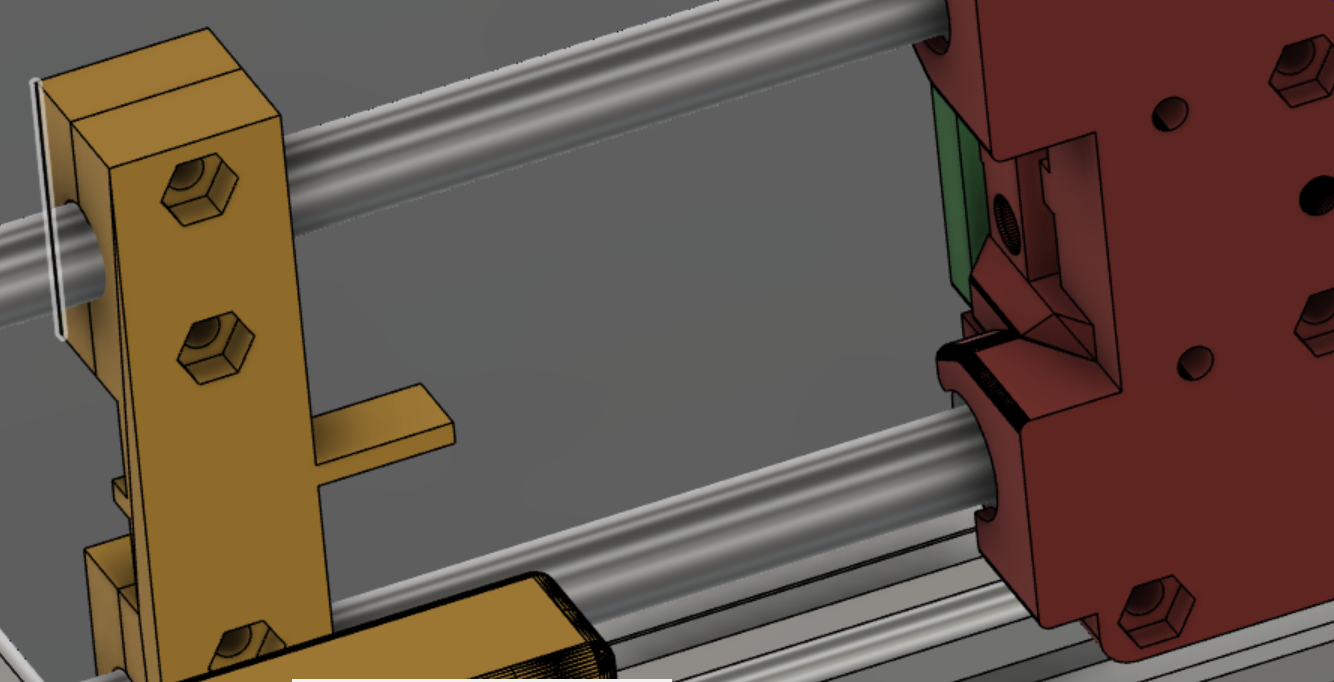

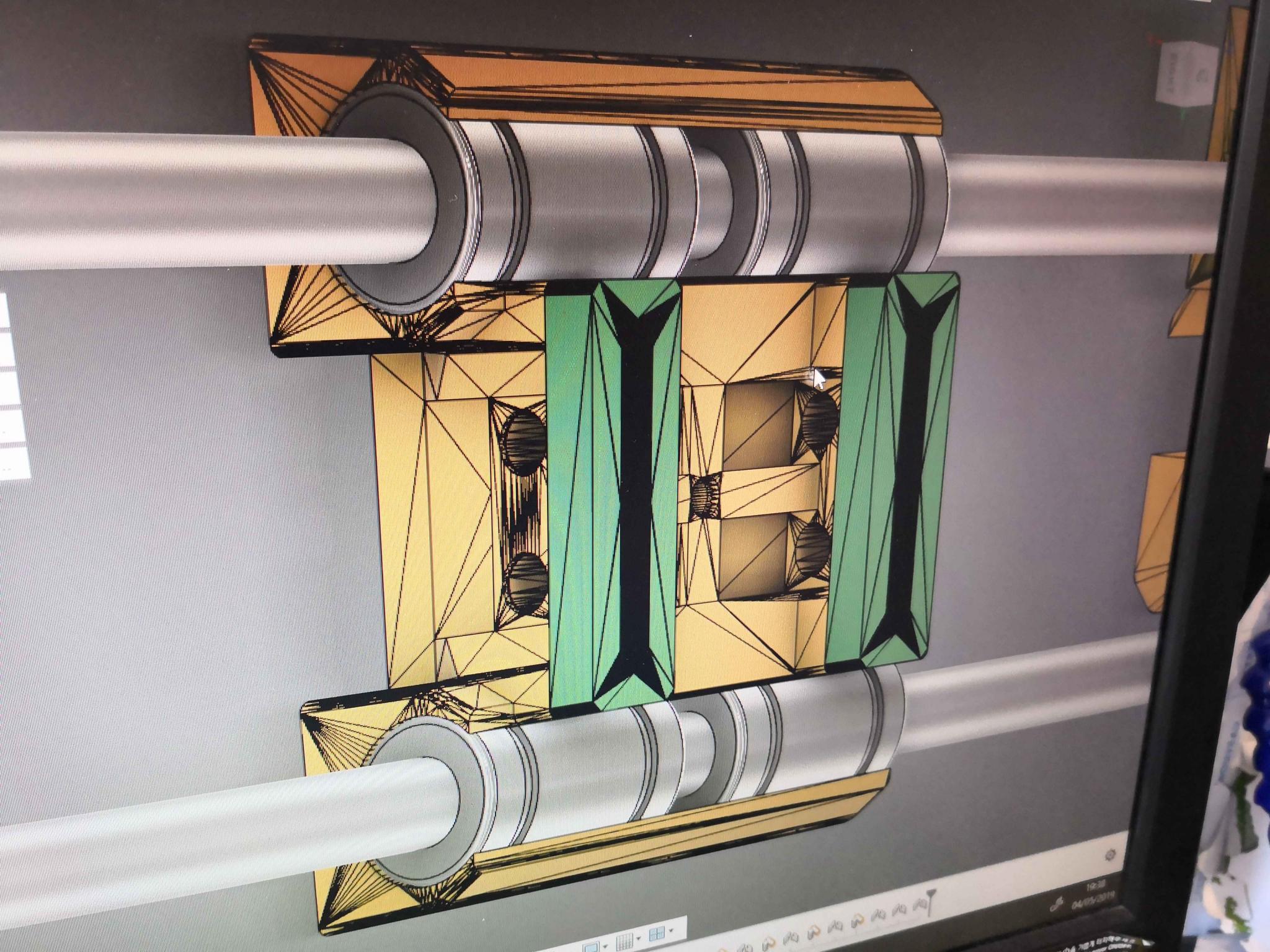

Désolé je vais essayer d'être un peu plus clair: Pour le moment, sauf erreur de ma part, le design le plus commun est celui de l'image ci dessus, avec le capteur optique logé sur le chariot en rouge (le capteur n'est pas représenté sur la photo). Ce design a l’inconvénient d'obliger à passer le fil du capteur tout le long du bowden. Ma question était: y a t'il des avantages à garder ce design ou serait il préférable de mettre le capteur à la place de la pièce en jaune, de sorte qu'il ne bouge plus, et de mettre l'ergo sur le chariot, vu que ce dernier n'a pas besoin de bouger? -

Ok merci. Donc un retour très positif sur l'aspect mécanique de cette option. Je pense que je changerai pour le prochain modèle. -

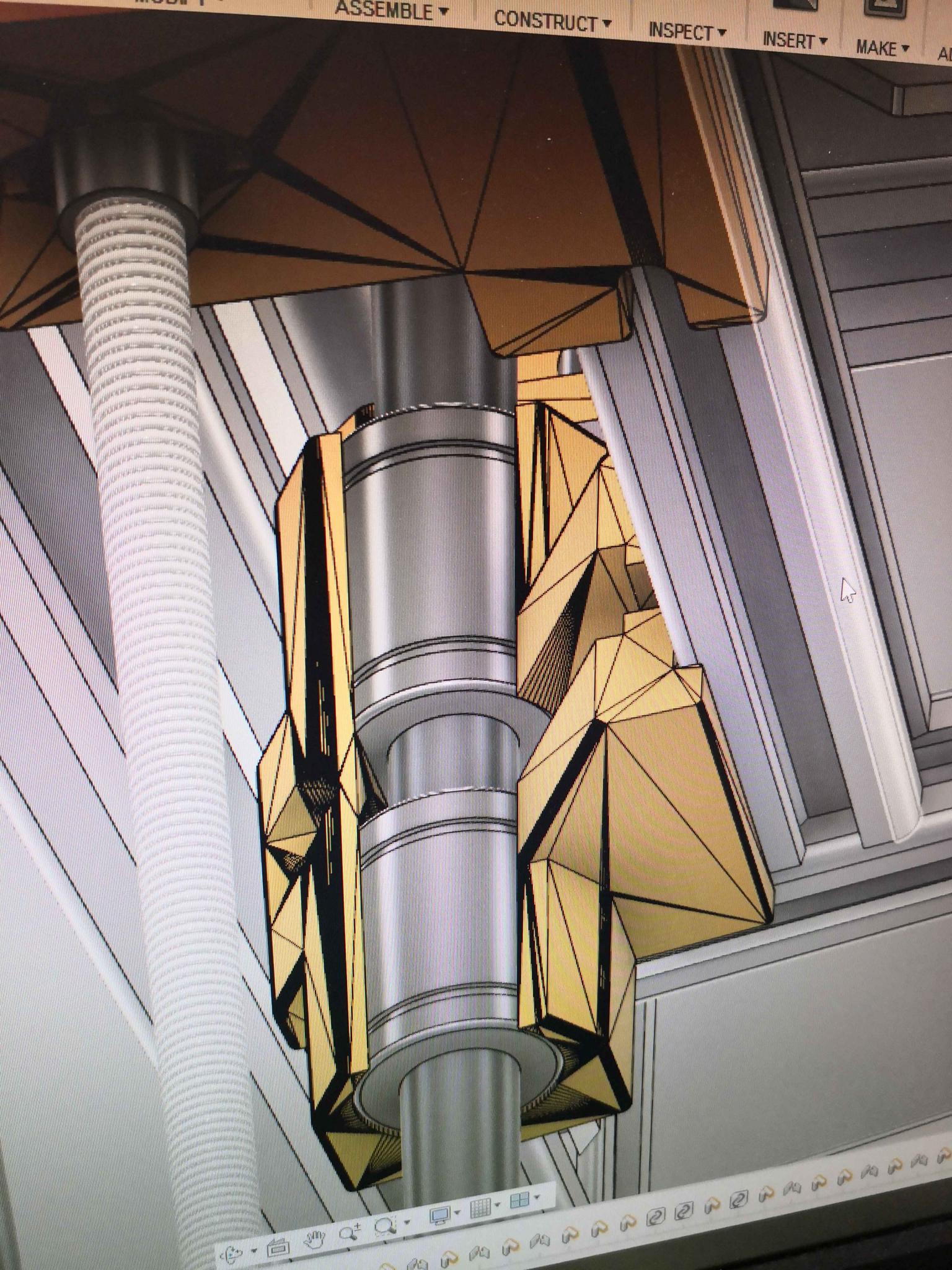

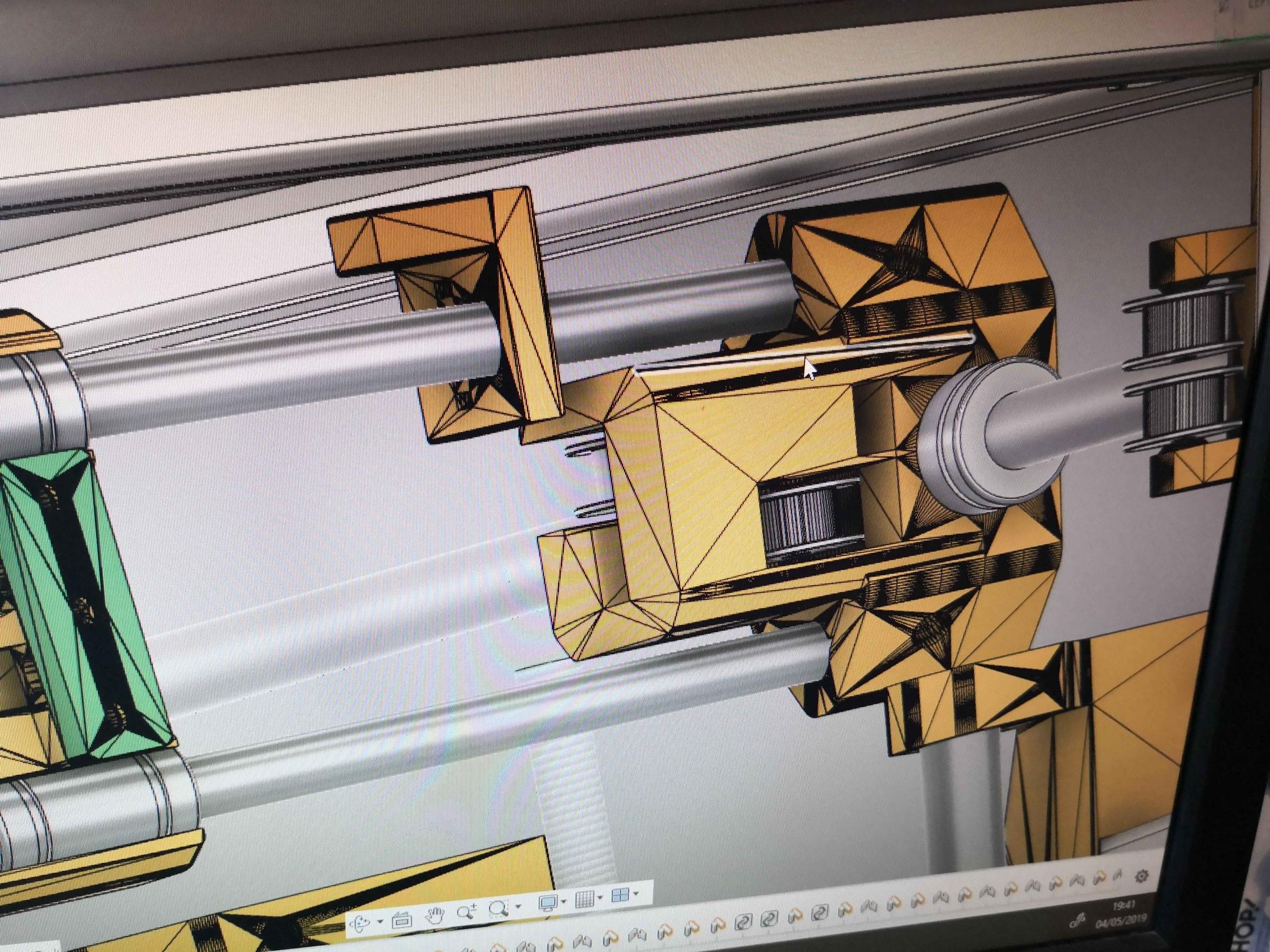

Bonjour Lion02 Merci encore pour tes remarques qui m'ont permis d'avancer. Vu le prix des MISUMI, je me suis dit que l'axe Z ne bougeant que lentement et étant entraîné par les tiges filetées, j'ai choisi de prendre les 4 Z en chinois et les autres en MISUMI... Si ça pose des problèmes, je les changerai plus tard... Peux tu me préciser si ton post sur l'hypercube II est ce forum ou c'est ailleurs et dans ce cas, peux tu mettre le lien ici? Merci pour les infos sur l'ABS: je pense que je vais m'y mettre avec l'hypercube. J'ai une question sur le système de maintien des roulements: sur les photos que je joins à ce post, je ne comprend pas bien comment les roulements sont maintenus dans leur logement et donc ce qui les empêche le cas échéant de glisser hors de ces derniers... Y a t'il des vis de serrage que j'aurai raté quelque part? Enfin une question sur le flag Ystop (dernière image): je ne comprend pas comment il se met en place... Je pense que la façon dont je l'ai mis n'est pas bonne car il ne peut aller au fond du tube de l'axe X! Aurais tu une photo de ton installation ? Merci encore -
