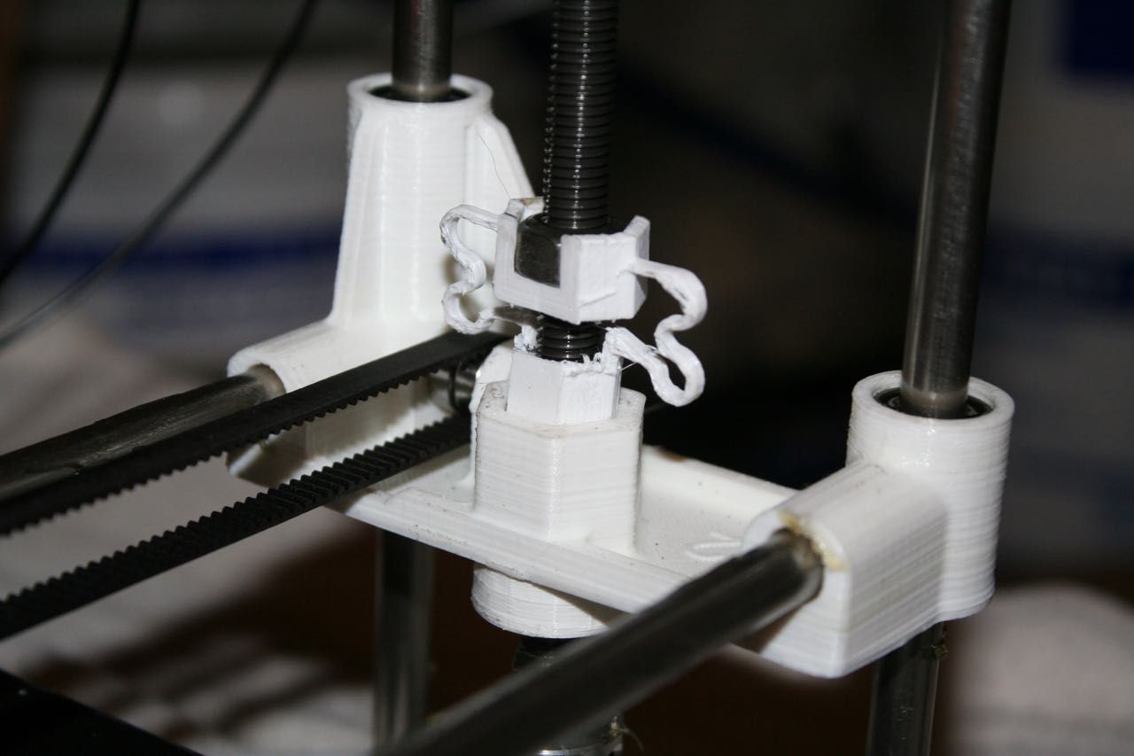

  8. Bonjour, Merci Dal pour tes améliorations. J'ai reçu mon imprimante il y a 2 jours et j'essaye déja de peaufiner les réglages. J'ai imprimé 2 anti woobles mais je ne suis pas sûr de savoir comment les mettre en fait. Que dois-je faire du ressort? Est-ce que je mets le ressort en dessous, ensuite l'anti wooble que j'applique au dessus du ressort en le compressant puis rajoute l'écrou sur l'anti wooble? Merci.
