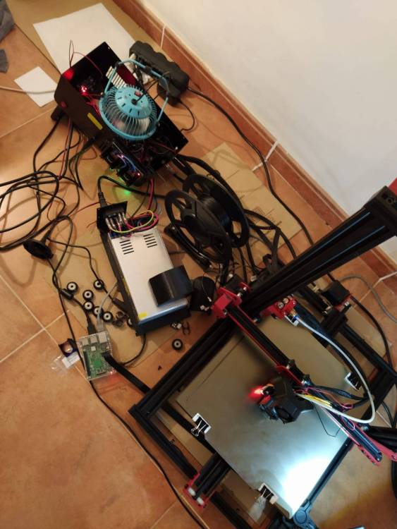

  1. carrément... (vieux topic/post je sais) j'ai perdu 1 semaine de ma vie à cause de mon extrudeur qui claquait sans arrêt, et j'ai pratiquement tout racheté... j'ai ouvert la bête (à nouveau) et là en test j'ai mis un ventilateur de bureau usb (chinois bien sur) qui donne sur la carte mère à coeur ouvert.... PLUS UN CLIC D'EXTRUDEUR !!!!! j'y crois pas.... j'ai changé les excentriques x & y, tout re-reglé, changé le firmware 3 fois en testant d'autres versions de marlin, changé 4 x de ptfe, changé 3 x de buse, démonté/remonté mon extrudeur, racheté une e3dv6 et un ptfe capricorn (qui lui arrive demain normalement) et là d'un coup, tout remarche comme de l'an 40.... je ne sais pas si je dois être trop content ou trop énervé de pas y avoir pensé avant... yihaaaaaaaaaaaaaaa !!!! Je sens que de nouvelles modifs s'annoncent... En espérant que ça puisse servir à d'autres ! Merci pour le partage d'infos ! (perso c'est la première partie de cette vidéo qui m'a mis sur la piste https://www.youtube.com/watch?v=4rLmwfWoJzs
  2. Salut à tous ! tout d'abord merci pour ce tuto qui m'a l'air vraiment complet. Je devrais recevoir mon bltouch demain, et bien sur, impatient comme je suis, je me prépare en avance... J'ai donc décidé de compiler Marlin en avance, et j'ai perdu 6 heures de mon samedi hier, suite à des erreurs de compilation incompréhensibles dans visual studio code. SOLUTION aux erreurs de compilations inexplicables: J'avais une install de Visual studio qui datait de l'année dernière, lorsque j'avais compilé Marlin pour débrider le port USB pour Octoprint/Raspberry Pi et bien sur, depuis j'ai tout laissé comme c'était, sauf que certaines DLL ont du se mettre à jour, ainsi que platformIO etc... Bref, en espérant aider certains qui serait dans la même prise de tête que moi, j'ai solutionné le problème de la façon suivante : - désinstaller les plugins de Visual studio - désinstaller Visual Studio - supprimer TOUTES les traces de Visual studio, dans program files, program files x86, c:\users\mon_utilisateur_windows - réinstaller Visual studio - réinstaller platformIO - recharger la dernière version du code source depuis https://github.com/tpruvot/Marlin - et la compilation est passée comme une lettre à la poste !!! et voilà ! Vivement demain pour une autre prise de tête & encore un grand merci à tous ceux qui apportent leur aide aux "débutants" (pas noobs, hein?!) comme moi. ++
