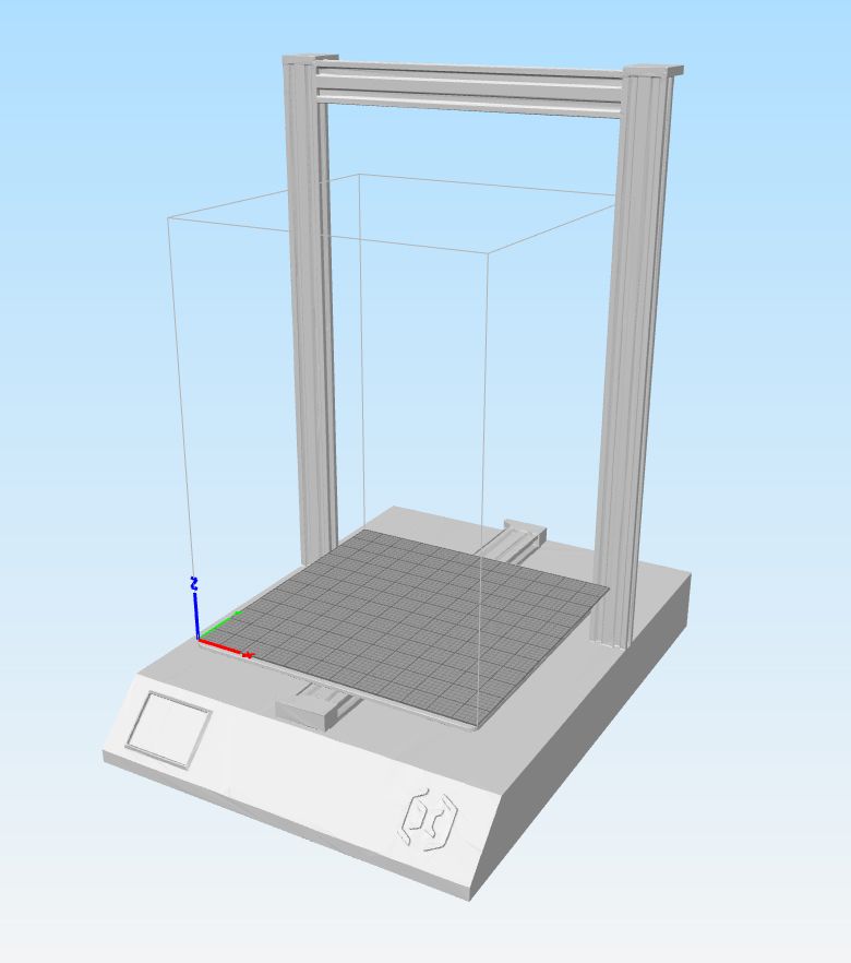

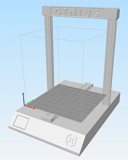

  7. Vous trouverez les STLs en fichiers joint. Une fois que vous avez votre fichier STL pour le lit de l'imprimante, vous pouvez aller dans Outils> Options, onglet Machine, puis ajouter le modèle d'imprimante en bas. Notez que si vous utilisez un profil qui remplace les paramètres de votre machine, vous devrez aller dans Fichier> Exporter le profil FFF pour enregistrer votre profil sur votre disque dur, l'ouvrir dans un éditeur de texte et modifier les 2 lignes suivantes < overridePrinterModels> 1 </overridePrinterModels> <printerModelsOverride> \ chemin \ vers \ votre \ model.stl </printerModelsOverride> (ne pas mettre d’espaces dans le chemin vers votre model.stl) Ensuite, enregistrez simplement le fichier et allez dans Fichier> Importer le profil FFF pour le recharger dans le logiciel Vous pouvez également omettre complètement le chemin du fichier (en utilisant uniquement le nom de fichier STL) si vous le placez dans le même dossier que savedstate.factory et temp.gcode OSX: ~ / Library / Application Support / Simplify3D / S3D-Software Windows:% APPDATA % \ Local \ Simplify3D \\ S3D-Software artillery_genius.stl artillery_Sidewinder_X1.stl
  8. Chez moi ça fonctionne sauf qu'a chaque fois que je lance simplify 3d il faut que je retourne dans " Tools / Options / Machine / Printer Model " , cliquez sur " Add " et allez chercher votre STL. puis clic sur OK Pourtant j'ai chargé Artillery Genius.fff dans Notepad++ et modifié la ligne : <printerModelsOverride>C:\Users\patri\Documents\fichier_3D\Genius\artillery_genius.stl</printerModelsOverride>
