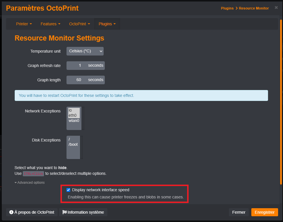

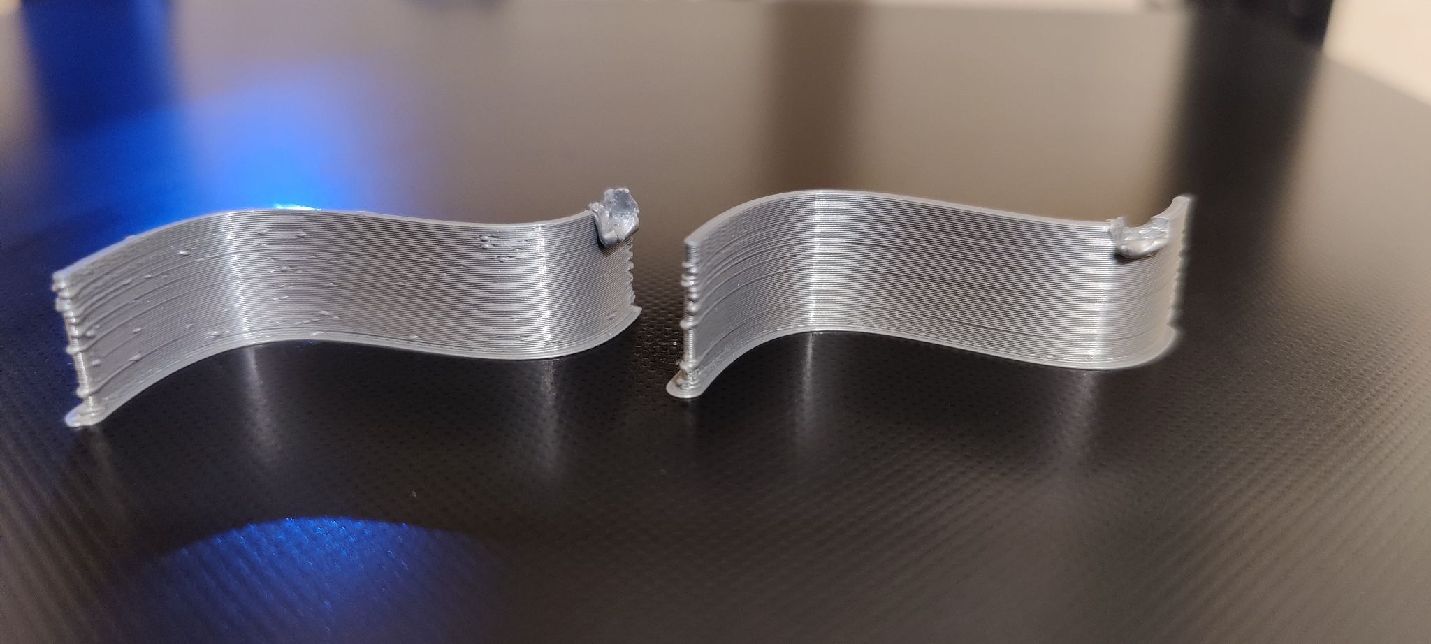

  4. Après beaucoup (beaucoup) d'essais, je pense avoir trouvé un responsable, le plugin "Ressource monitor". https://plugins.octoprint.org/plugins/resource_monitor/ Je doit encore tester de réactiver tous les plugins sauf celui-ci, et éventuellement de tenter de jouer avec ses paramètres: il y à notamment moyen de désactivé la surveillance d'un réseau, et je pense que c'est justement la surveillance de la com avec l'imprimante qui est à la source du problème. Par contre j'ai un nouveau problème étonnant, lorsque j'annule l'impression via octoprint, l'axe Z descend violement et en forçant, alors que mon GCODE d'annulation est censé faire le contraire (Et ça le faisais bien, déjà testé). G1 E-1.5 Z5 F2500 ; disable motors M84 ;disable all heaters {% snippet 'disable_hotends' %} {% snippet 'disable_bed' %} ;disable fan M106 S0 J'utilise l'annulation sur ces pièces de test parce qu'elle sont très grande, pour avoir un fichier lourd et être sûr de provoquer le défaut (Faites pas attention au surplus de matière en bout de pièce, ça correspond aux changement de couche et la pièce est très fine) Edit: Ok, je vient de trouver quelque chose de très intéressant -_- Moi qui me disais bêtement ça peu pas être ce plugin, il fait que surveiller...

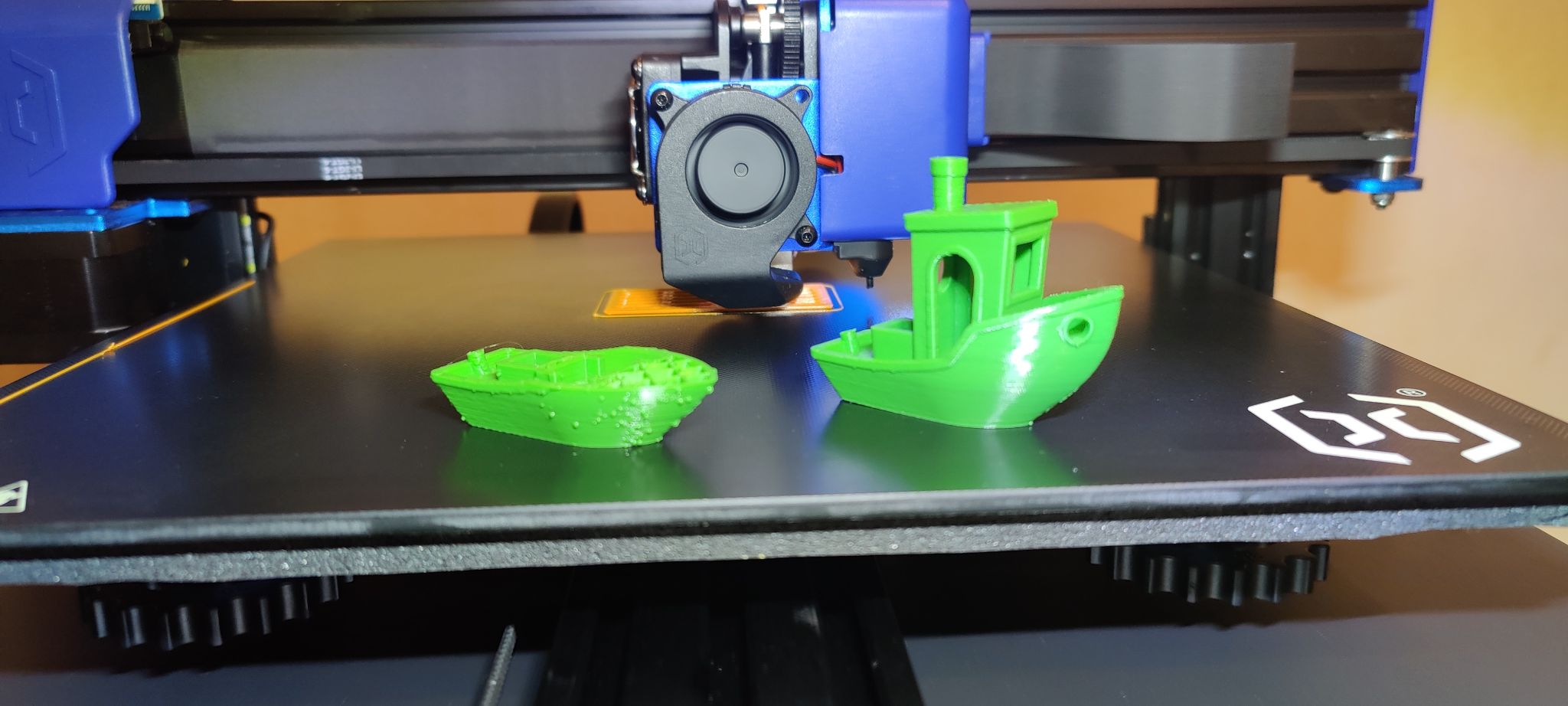

  8. Bonjour à tous, J'ai récemment fait l'acquisition d'une Sidewinder X2 en remplacement de ma Geetech A10, Et j'ai un soucis sur des impressions un peu plus longues que le fameux cube de 20mm (RAS sur celui la). L'imprimante fait des petites pauses, jusqu'à 1s, et laisse donc des blobs lorsque ça arrive sur les parties extérieurs. Mon set up: Je tranche avec Ideamaker, et imprime via octoprint (Sur RPi3B) Premier test évident, imprimer directement via carte SD, et la, pas de soucis. J'écarte donc le trancheur. Test avec un second câble USB entre l'imprimante et le RPi, ça merde toujours (+5V isolé sur les 2 avec un bout de Kapton). Je soupçonne le BLOCK_BUFFER_SIZE d'être un peu trop bas. Passage de l'imprimante sous le firmware de @MrMagounet, pas de changements (Je ne sais pas à combien est le buffer dans ce firmware par contre. Si quelqu'un à d'autres pistes 3DBenchy de gauche imprimé via octoprint, celui de droite directement via carte SD, pauses visible sur l'impression en cours.

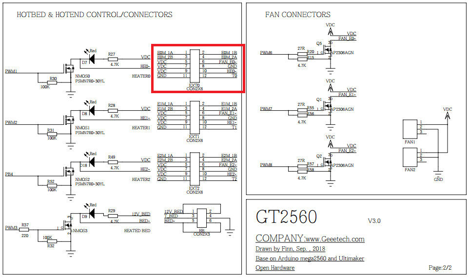

    A20m connecteur molex
    Si ça peut aider, un extrait du plan de la carte en P.J. Pas le temps de chercher plus loin
  15. Attention, je croit que le mosfet que tu montre sur la photo de la carte est celui qui pilote la chauffe, Celui du ventilo est sous le driver, entre le condo et les 2 resistances (sous les jumpers). Je suis pas sur de ce que j'avance, on voit pas très bien sur tes photos, mais c'est comme ça sur ma GT2560v3

  18. Tu a deux fusibles au format SMD 1808 sur la carte: F3, de 15A, pour le bed, F1, de 10A, pour tout le reste D'après le plan (voir PJ), ils ont chacun une led, donc si t'en a qu'une d'allumée, c'est sûrement celle de F3, tu peut alors commencer par tester F1. L'écran qui s'allume "un poil" quand tu bouge le plateau c'est normal, tu génère un peu de tension en bougeant un moteur. J'ai déjà cramé F1, dans mon cas un fil de la résistance de la tête d'impression était a la masse, abimé par la cage. Bonne chance! GT2560_V3.0_SCH.pdf

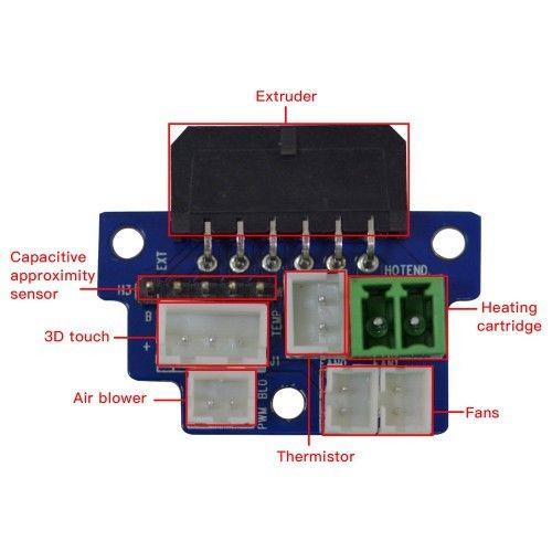

  23. Ah c'est pas faux^^ J'ai effectivement branché mon BLTouch en haut sur les 5pins L'image vient de leur shop (4ème photo): https://www.geeetech.com/geeetech-extruder-extension-board-for-a20-a20m-a30-a10-a10m-p-1042.html
