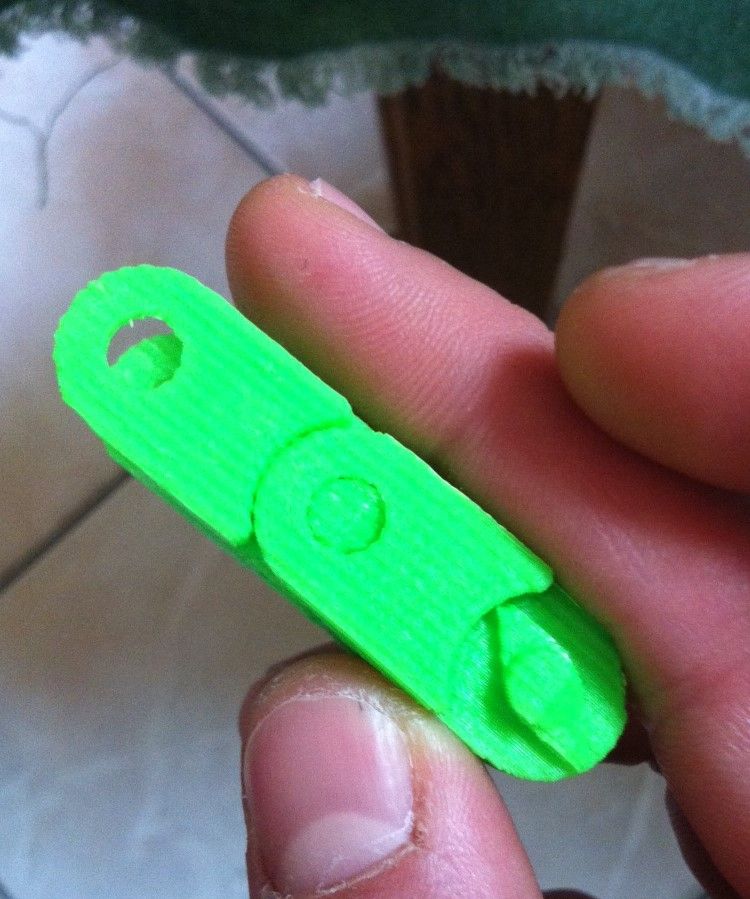

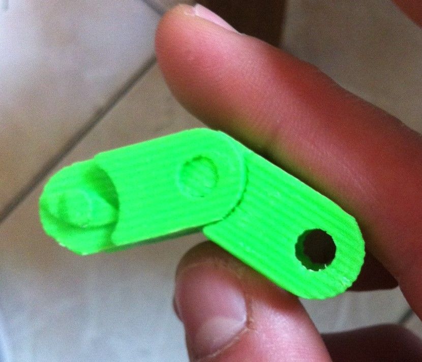

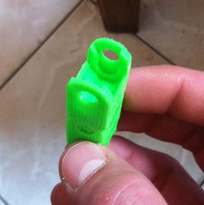

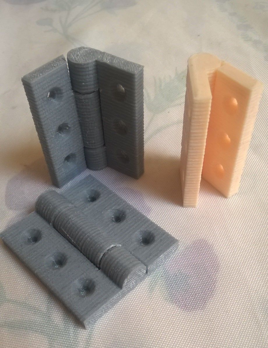

J'utilise Slic3r dans repetier, Avec les même paramètres que pour mes autres réalisations (voir topic chalyun) D'où mon interrogation. J'ai essayé de cuter mon mesh avec netfab (en 4 morceaux), j'ai 2 morceaux qui se tranche bien et 2 autres auxquels ils manquent des éléments (???) -
suite et maillon de chaîne réparé.(je n'ai pas retrouvé le message du demandeur. Charnière 01 (repaired).stl chaine 03 (repaired).stl

Suggestion. Cette pièce telle quelle, est trop mécanique (trop précise), il faut créer un jeu suffisant tant sur les trous et les axes que sur la partie entrante. Après l'ABS est plus souple et plus solide que le PLA (pour le "cliquage" de l'axe). Je peux réétudier cette pièce pour qu'elle fonctionne si ça peut rendre service. -

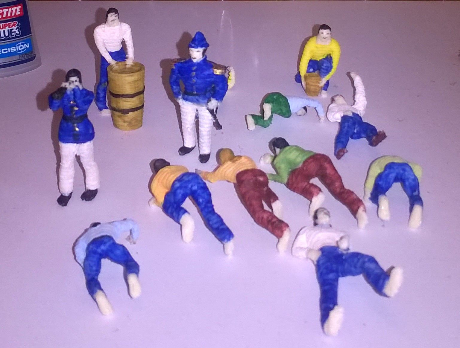

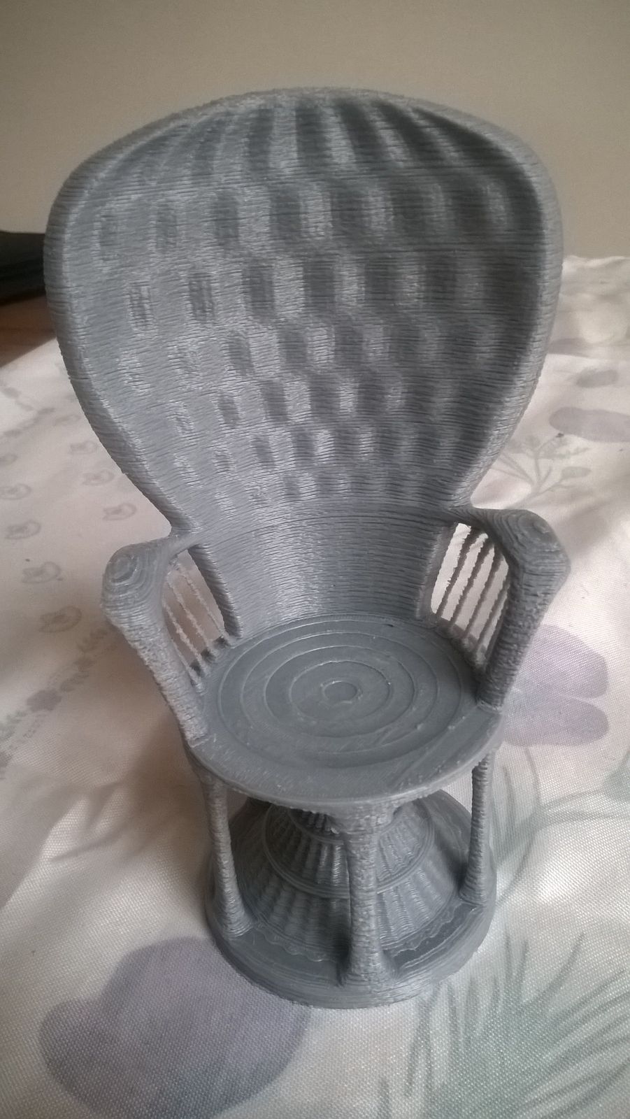

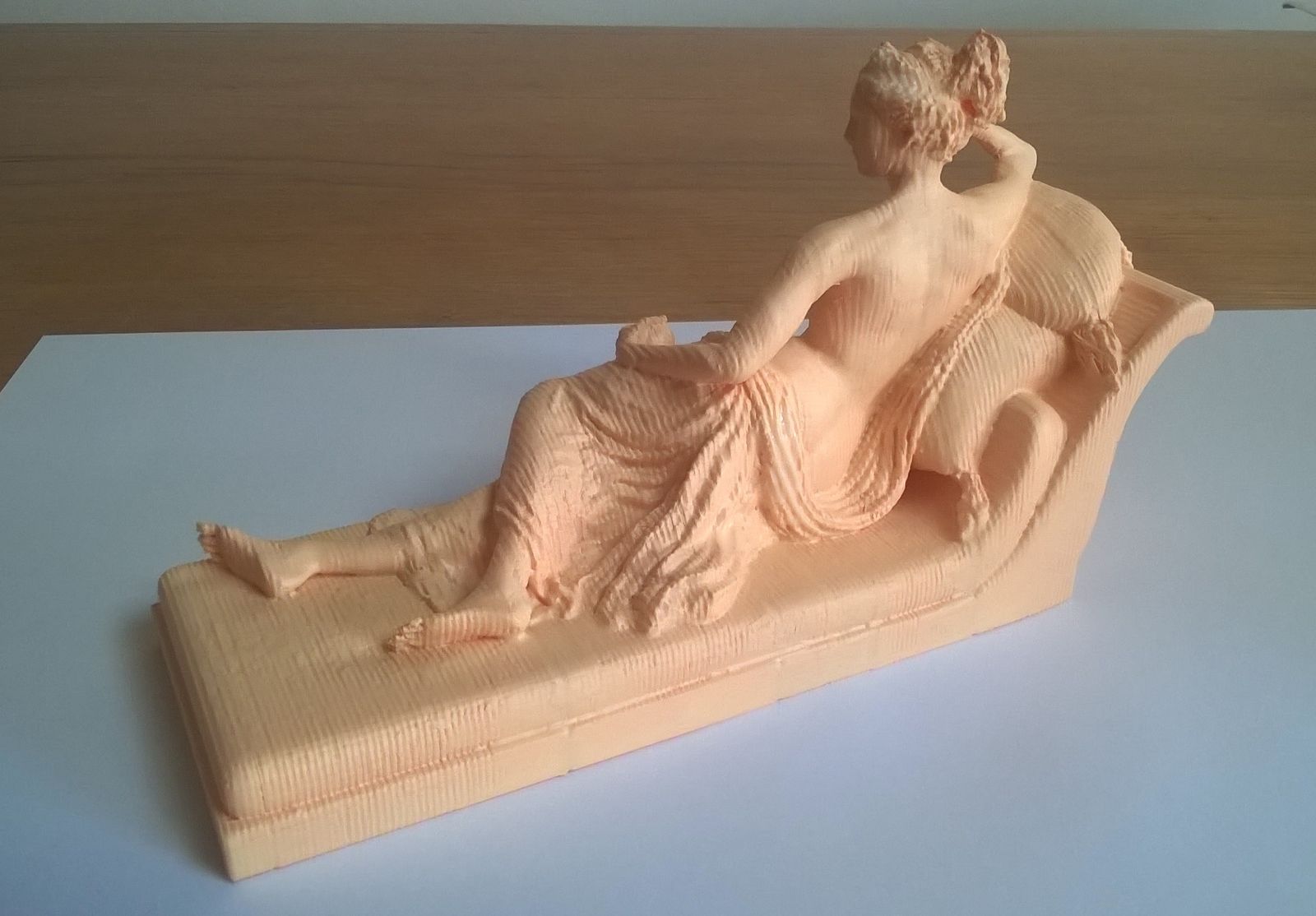

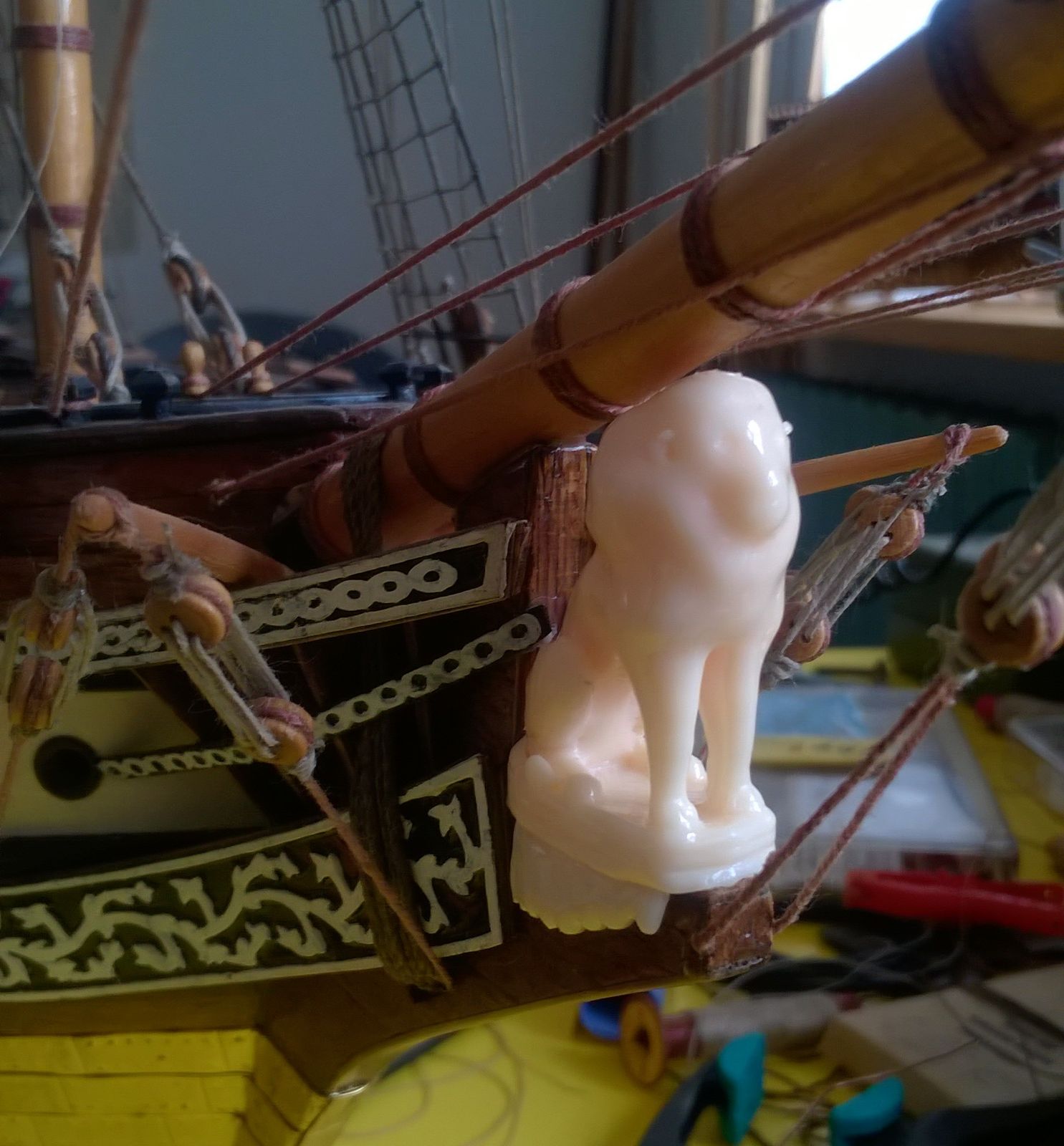

Comme promis : Impression avec Geeetech Prusa I3x, mesh Blender, Tranchage Slic3. Les petits personnages sont fait en PLA et ne mesurent pas plus de 3,7 cm . Les défauts d'impression s'estompent après peinture acrylique. Le fauteuil et son occupante sont en ABS hauteur 14,5 cm
