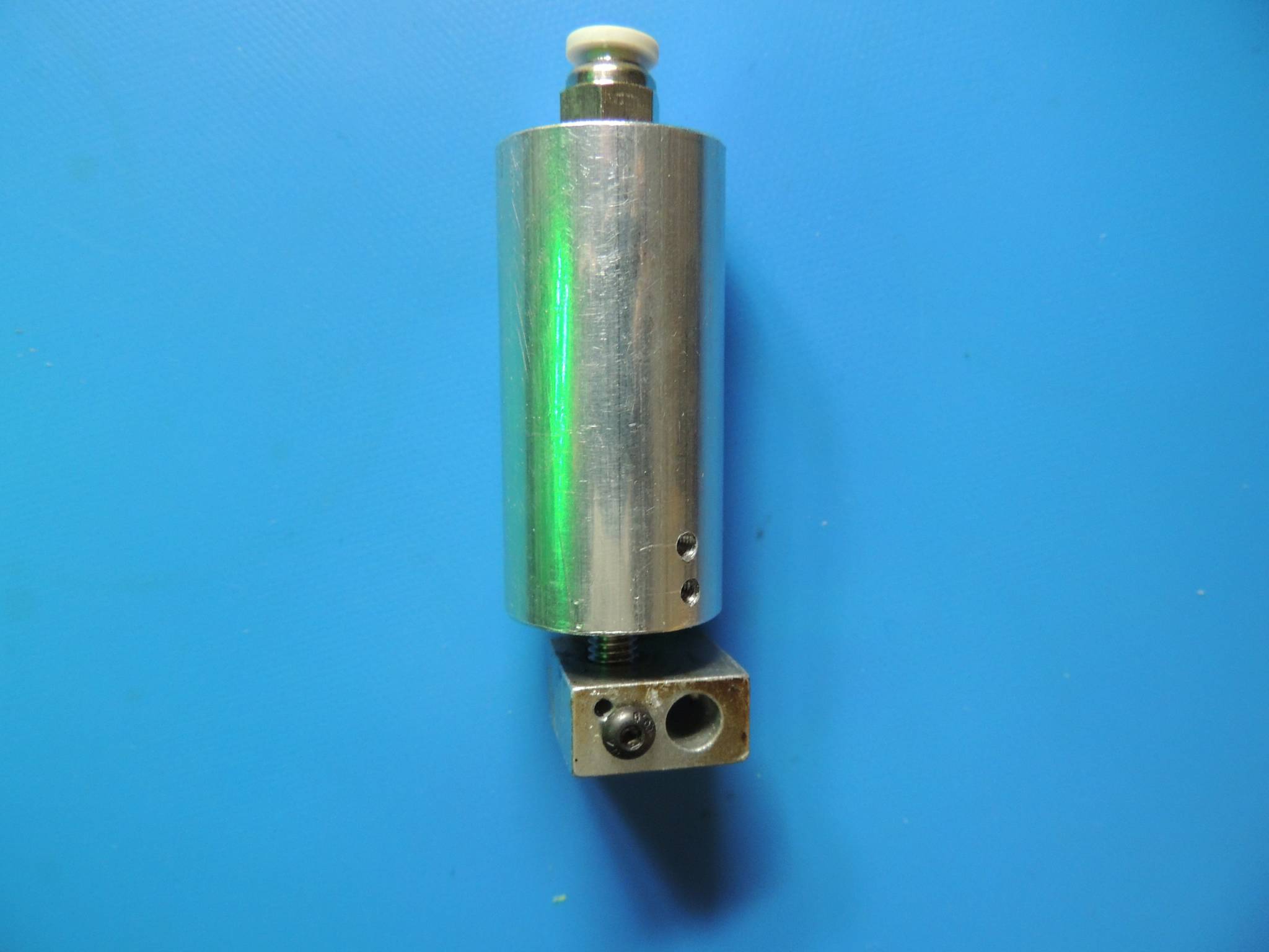

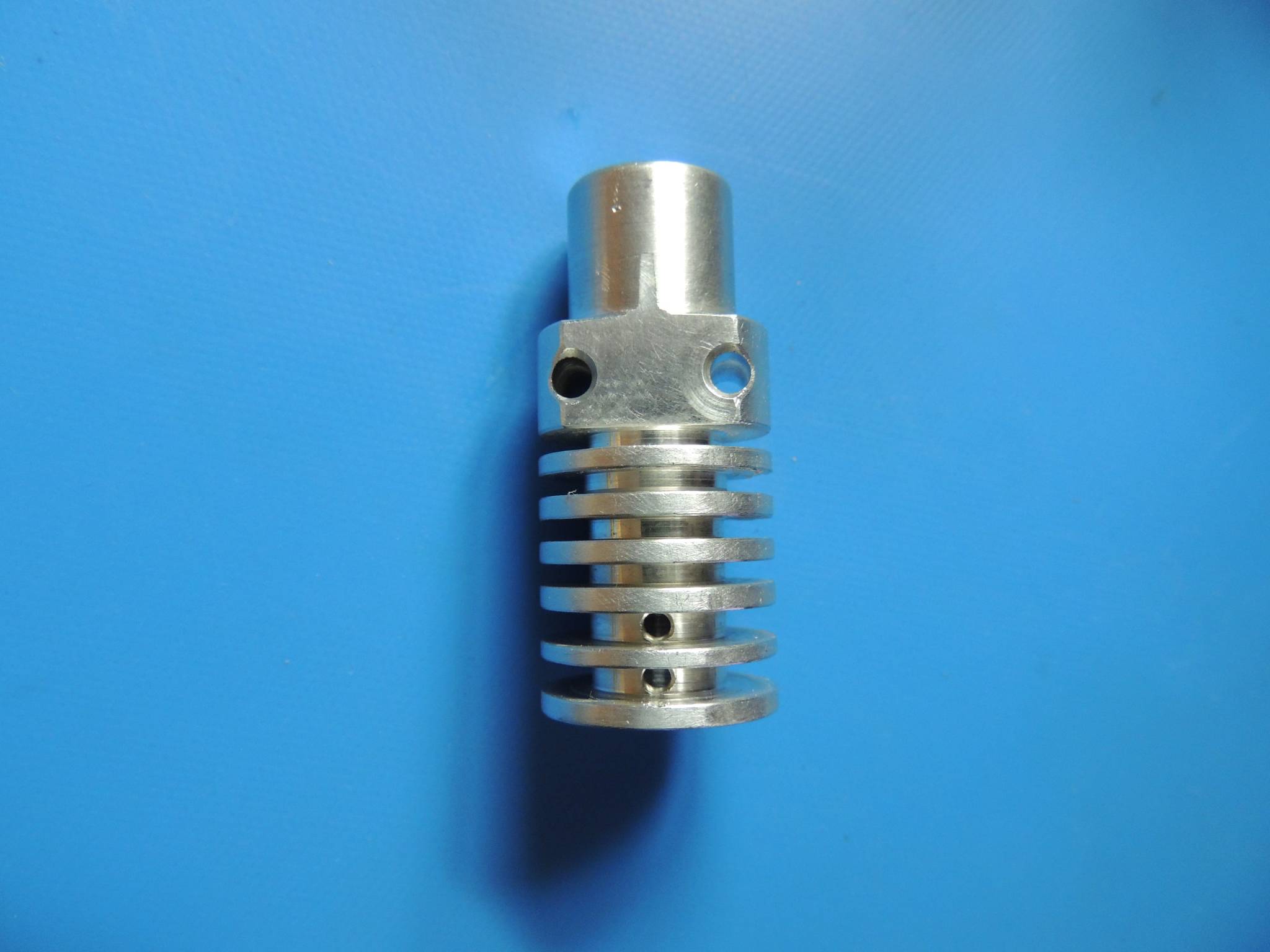

    petit up j'ai usiné un dissipateur lui en m6x1 au prochain changement de buse je fais un essai, comme je viens de changer de buse je fais finir celle-là (si ça marche j'en aurais plus l'utilisé des m6x0.75)
  5. je l'ai vu mais en regardant bien la photo je pense que ça vaut moins de 2 euros l'alliage doit être de très mauvaise qualité, plein d’impureté la dissipation de la chaleur doit pas être top vu que c'est peint en rouge (d'après la photo) commencer à usiner un en aluminium 7075 (fortal) , mais plus le temps de finir l'extérieur pas assez de temps mort au travail, donc je pourrais mis remettre dans quelques semaines c'est pour cela qu'un simple passage en m7 voir m8 pour avoir le system (barrière thermique inox maison finir en m6 pour le bloc chaud)

  7. Fran6p, oui c'est celui-là avec son fameux pas m6x0.75, je veux le garder car la créality a bien réussi mais nous a mis une restriction pas cool si ça marche pas j'usinerais un (tour et fraiseuse) simplement plus rapide de prendre un déjà fait et de modifier que la partie filetage
  8. bonjour, je recherche un dissipateur pour l'usiner et faire une barrière thermique maison en vue de passer en m6 standards tous en gardant le système créality (je sais j'aime souffrir ) j'aurais moins mal au cœur si c'est une d'occasion que je détruis je recherche aussi des moteurs mena en 1.3 ampères voir plus merci

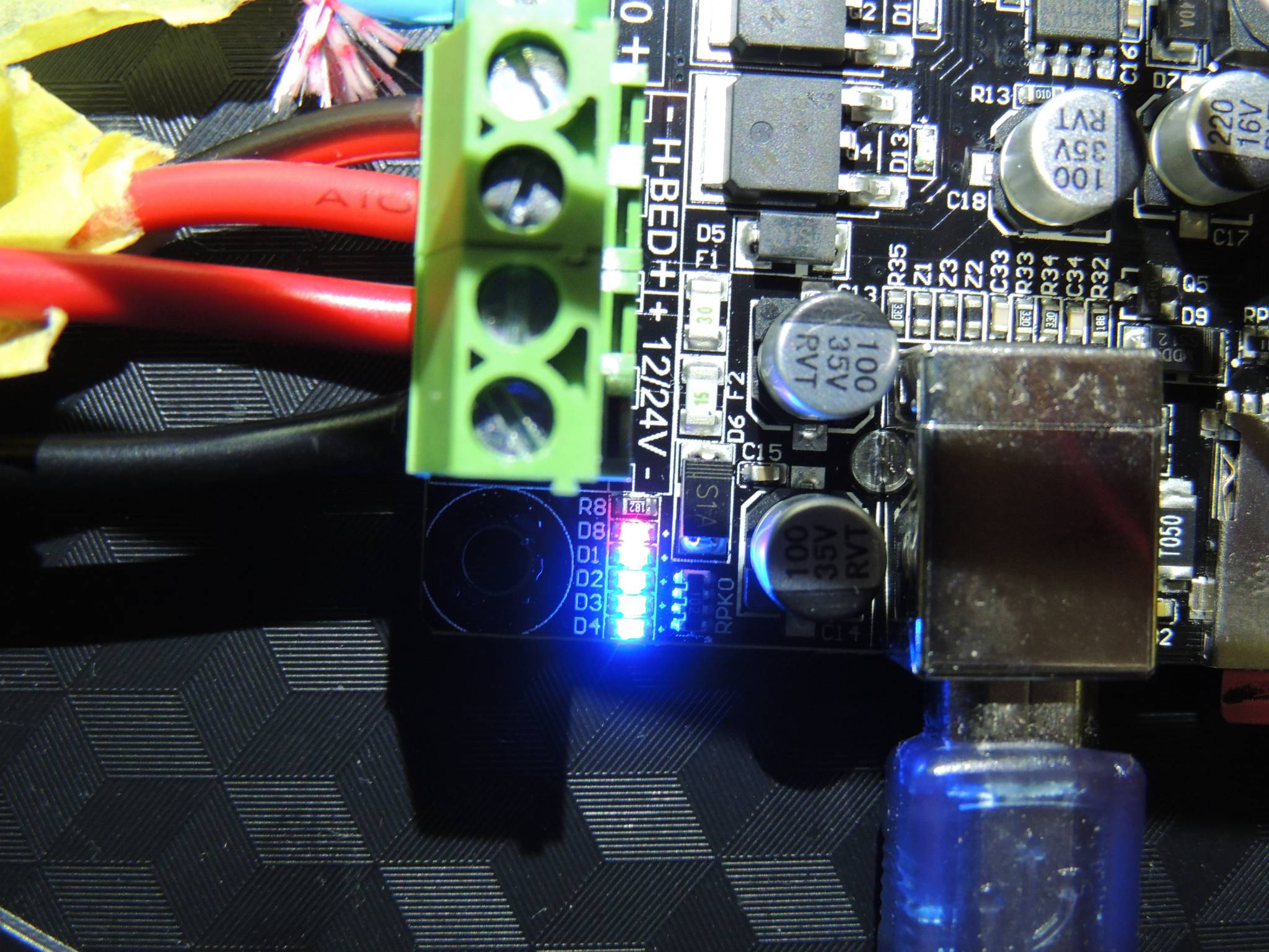

  9. je pense que c'est au niveau de la compilation qu'il y a un problème, car avec les mêmes librairies je peux avoir le fichier firmware.bin avec tous les marlins cités plus haut mais non fonctionnel en essayent la version officiel marlin 2 qui est sortie il y a 11 jours la pleins d'erreurs avec aucune modif librairies ou lignes https://github.com/MarlinFirmware/Marlin/releases/tag/2.0.0 après c'est peut-être ma carte qui est défectueuse, c'est pour cela que j'ai demandé si quelqu'un aurait faits une anet pouvait me passer le fichier firmware.bin en attendant j'ai installer une gen l elle tourne avec pas eu le choix ps: les notifications des messages du groupes sont passer en indésirable donc pas vu avant
  10. oooops, oui c'est bien lpc1768, il ne permet pas de choisir autre chose dans platformio.ini la led r8 reste rouge, quand je mets la sd avec firmware.bin deux clignotements de led en dessous de la r8 et après plus rien ? je ne comprends pas trop car à la compilation aucune erreur fichiers correct peut-être des erreurs de configuration moteurs ou autres au fonctionnement de l'imprimante platformio.ini
  11. petit up, toujours rien, je pensais qu'il y avait un problème de baud entre l'écran et la carte, mis 115200 sur les deux et aprés 250000 aussi sur les deux pas mieux compiler avec atom et visual studio code en marlin 2, marlin 2 bug fix, marlin dev 2.1 pas de différences la led r8 reste rouge firmware.bin Configuration.h Configuration_adv.h
  12. bonjour, j'essaye de programmer cette carte avec atom pour remplacement sur une imprimante ancienne weasy3d (infintary), j'avais 5 erreurs Tmc, corriger en passant a la version 0.5 du package compilation ok, transfert par sd sur la carte(changement firmware Bin par firmware cur) mais pas de réaction, ni mouvement, ni chauffe ? si quelqu'un a déjà un firmware, configuration de basse comme anet, duals, et capteur fin de course pour carte makerbase sgen l Lpc 1786 + Tmc2208 + lv7829 extrudeurs + écran tft 3.2 il fera mon bonheur car besoin urgent (carte hs)

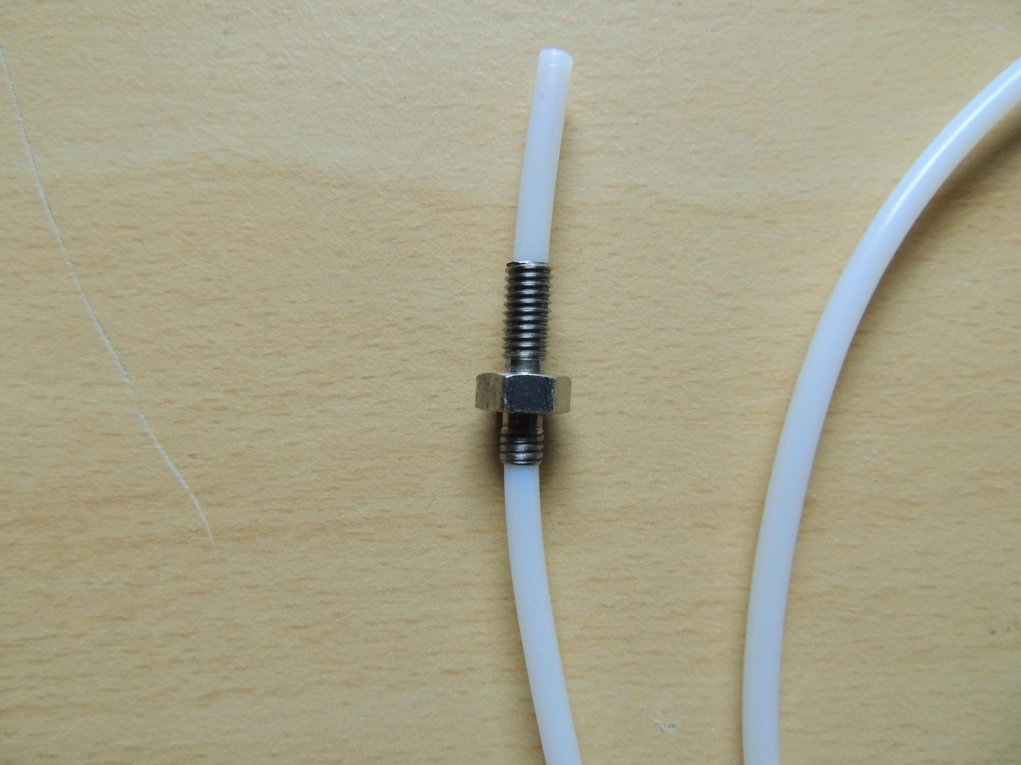

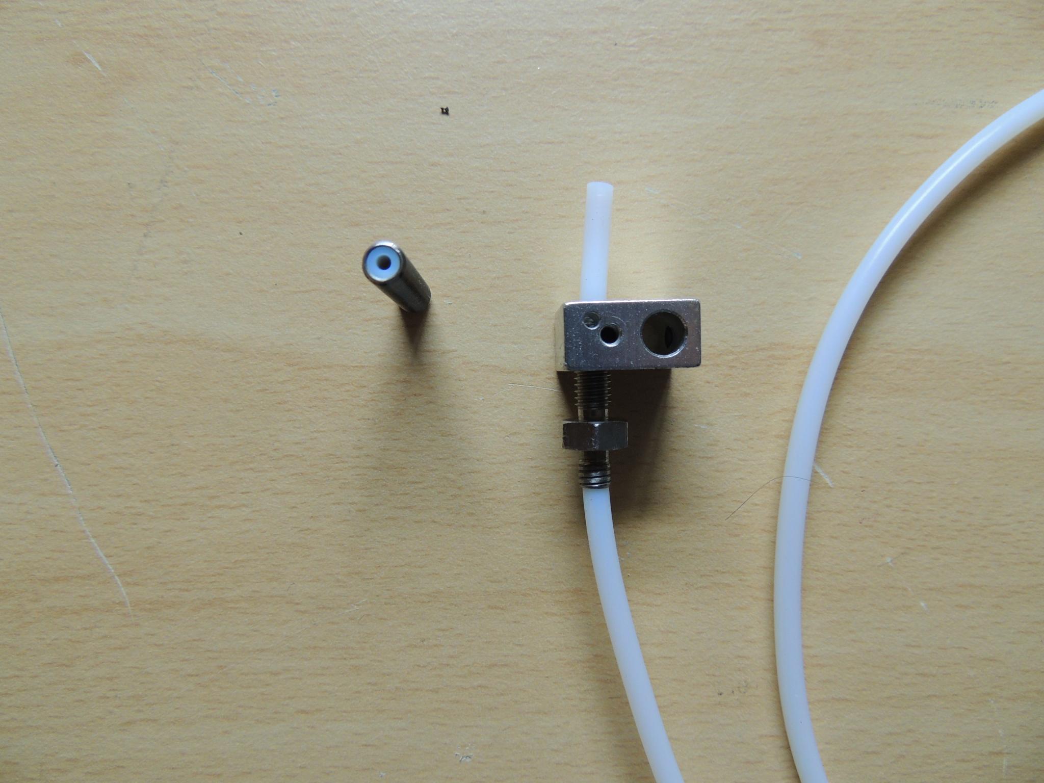

    Voilà la réalisation, j'ai recyclé une vieille barrière thermique avec hexagonale je vais tenter le coup demain avec une lisse (a côté), c'est très rapide deux minutes montre en main quand mémé il ne reste pas beaucoup de matière sur le diamètre

    merci, je vais la faire avec une tige filetée inox, j'ai des forêts en 4.2 et 4.3 on fera si ça passe au tour
