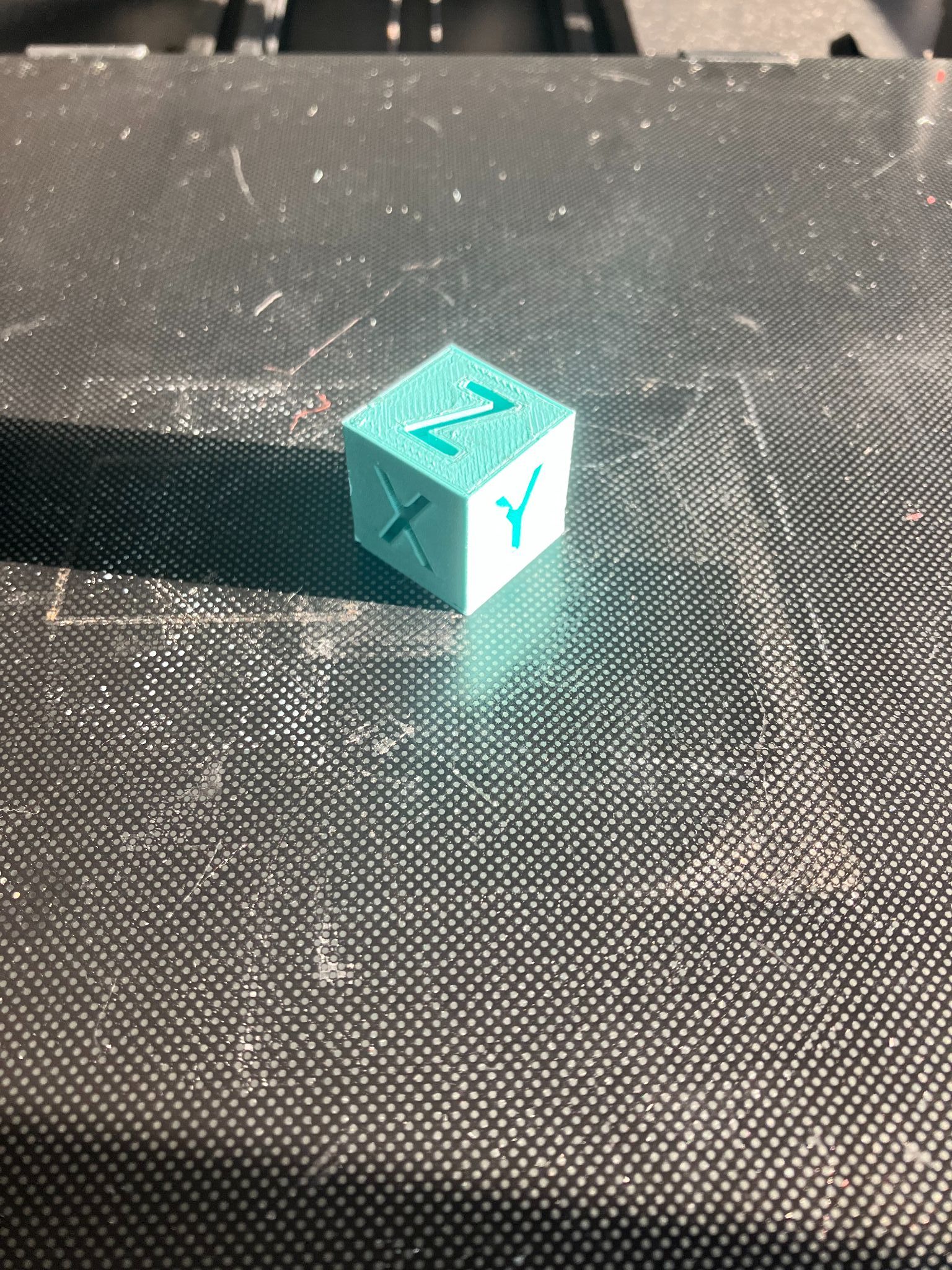

Hey le voici! Le cube de calibrage! Certes j'aurais été me coucher à 1H00 mais j'ai enfin eut la solution qui pourrait, d'après moi, aider plusieurs personnes et à mon avis il faut simplement commencer par ça (j'avoue me sentir un peu bête d'ailleurs). J'ai testé: -Nettoyage de la buse -Enlever le conduit de guide (tube blanc) -Demande de 50MM de PLA Aucun résultat mais je constate que le fil se tend un peu, du côté de la bobine, mais n'avance pas. Donc sans peur et sans espoir je démonte l'extrudeur et découvre simplement que la roue Crantée a un "défaut". Elle présente, pile ou le PLA passe, un rétrécissement (comme de l'érosion) qui fait quelle ne presse pas sur le PLA. J'ai donc: -Démonté la roue -Remonté la roue quelques MM plus haut sur l'axe de l'extrudeur Le résultat en photo Merci @fran6p, @PPAC et @Titouvol pour vos idées/conseils et bienveillance -

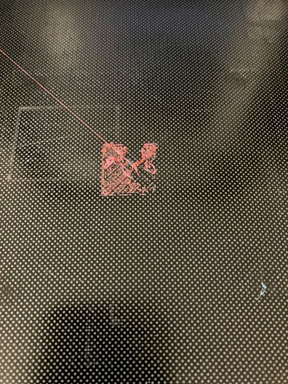

Alors sur mon ancienne Ender3 effectivement j'avais eut le soucis et j'ai donc fait le changement haha Mais pour le coup c'est ma CR10-smart qui déconne (sauf si c'est le même problème?). Ici quand j'extrude de la matière j'en ai. Alors voilà la première couche. les opérations ont été les suivantes: -Changement de bobine -Réglage manuel qui m'a donné la valeur 0.10 pour le Z -Autolevel avec cette valeur pour Z -téléchargement d'un cube sur Thingiverse puis découpe avec le slicer Creality (histoire d'optimiser mes chances) en 0.2 pour la beauté du geste -lancement de l'impression une première fois et réajustement du Z en court de route car le fialement ne touchait même pas le plateau -Autolevel avec la nouvelle valeur de Z soit 0.05 cette fois-ci -Print et résultat en photo ça semble venir petit à petit. D'ici quelques réglages et/ou level je devrais arriver à quelque chose. -
