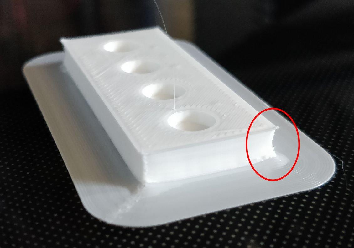

Pas sûr de moi (j'avais jamais entendu ce terme auparavant), mais je ne pense pas que ce soit une 'ultrabase' ; c'est une simple plaque en verre founrie avec l'imprimante, que j'ai légèrement dépolie avec du papier à verre fin. Je passe dessus un coup d'essuie tout légèrement imbibé d'acétone pour éliminer les traces de graisse avant une impression. -

En fait j'ai déjà imprimé avant à 210°C et je n'ai pas vraiment vu de différence. Sur la boite du filament c'est d'ailleurs clairement indiqué " 180°C - 210°C", c'est pourquoi j'étais resté dans cette fourchette. Bon, ma seconde tentative d'impression ... ne s'est jamais terminée ; il semblerait que j'ai bouché l'extrudeur Je vais regarder comment on procède pour déboucher tout ça et faire d'autres tentatives. -

Je vais regarder ça, merci. Je mets les miens en attaché. ok, je vais me prendre une bobine de l'un ou l'autre pour essayer. Si j'ai bien tout compris, sur ma config, il s'active à la deuxième couche. Question idiote (pour mieux comprendre le pourquoi du comment): si la ventilation pose problème, pourquoi ne pas l'activer encore plus tard (ou pas du tout) ? Une photo de l'impression en cours, toujours à 30mm/s, quelques couches plus tard ; on voit des lignes discontinues et des 'perles' de plastique ; ça ne me paraît pas très normal tout ça -

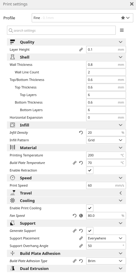

Déjà, merci BEAUCOUP pour ta réponse détaillée et super rapide. Navré, je ne savais pas pour les paramètres ; je te joins un screenshot, en espérant que ça corresponde bien à ce que tu évoquais (est-ce suffisant ?) Les settings pour le filament sont ceux du 'generic PLA' avec: - retraction distance: 5mm - retraction speed: 40mm/s Lors de l'impression précédente (la photo du premier post), j'avais pour la première fois réduit la ventilation de 100% à 80%, mais ça n'a - semble-t-il - pas vraiment changé la donne. Je viens de lancer une nouvelle impression en réduisant de 50% la vitesse d'impression (30mm/s) ; on verra si ça arrange les choses. Ca m'intéresse beaucoup ; néophyte en la matière (et pas vraiment à l'euro près) j'ai pensé initialement que c'était un filament de bonne qualité et adapté à un débutant comme moi. Si tu as d'autres marques de filament en tête pour ma "débutantitude" et mon Ender 3 pro, je suis évidemment preneur. Concernant le "warping", je confirme la bulle et les problèmes de décollement à peu près systématiques chez moi. Le "fond" pièces que j'imprime ne sont pour ainsi dire jamais 'plates', elles semblent systématiquement se décoller pendant l'impression. C'est d'ailleurs la raison première qui m'avait fait monter la température du bed de 50°C à 70°C : à 70°C la pièce colle enfin au plateau, ce qui n'était pas le cas avant. Et avec 70°C, l'accroche au plateau semble très forte car quand une impression vient de se terminer, il m'est clairement impossible de la décoller la pièce du plateau, même en tirant dessus comme un âne. Je suis obligé d'attendre plusieurs minutes que le plateau refroidisse, avant de pouvoir la décoller (et à ce moment là elle se décolle alors toute seule). -

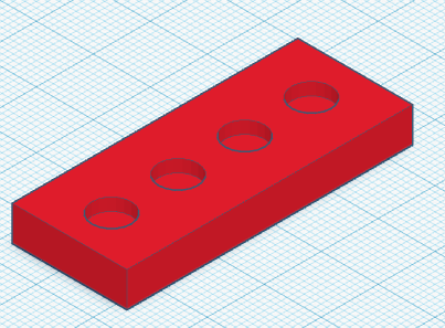

Bonjour, novice dans l'impression 3D, j'ai acheté une Ender 3 Pro. J'utilise du filament PLA ICE pour imprimer ; j'ai mis un plateau à 70°C pour avoir une adhérence suffisante, et la température pour le filament à 200°C. Pour une pièce dont les bords sont censés être droits, j'obtiens des arêtes incurvées, cf. photo ci-après. Quelle en est la raison ; que puis-je faire pour régler le souci ? Merci d'avance le modèle: le résultat:
