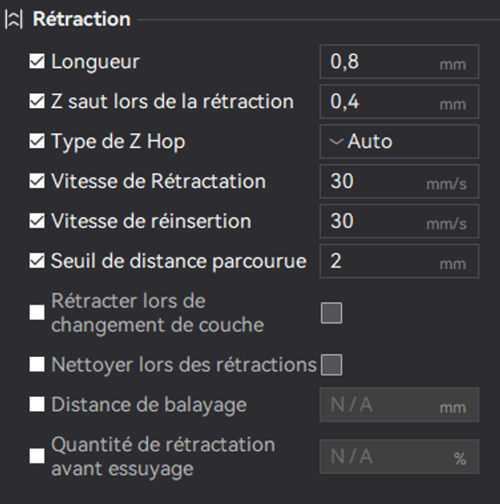

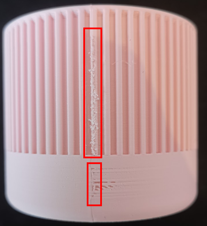

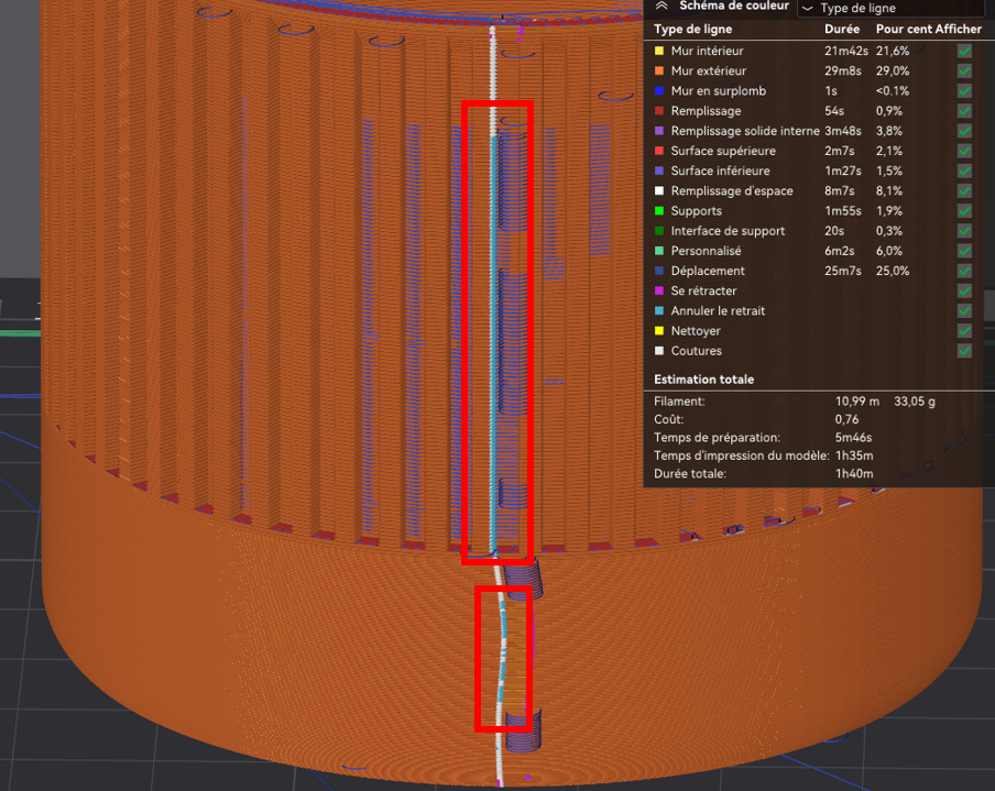

  1. Bonjour à tous, Je possède une bambu lab P1S que j'utilise avec bambu studio. Tout se passe très bien ! Mise à part des défauts très visibles juste après l'annulation du retrait. J'imprime avec du PLA eSUN à 205°C avec couture à l'arrière et des paramètres relativement standards (très proche des profils génériques de bambu studio) Comme vous pouvez le voir sur les photos, à chaque fois que le gcode annule le retrait, j'ai un défaut très marqué lors de la reprise de la couche (au départ) qui semble être un manque matière, j'ai essayé toute la plage de température du PLA (190/220°C) et plein de configurations différentes concernant la rétractation (nettoyage, z hop, longueur retract, etc) mais rien n'y fait ! Ayant tout essayé, je viens donc solliciter votre aide, si ce problème parle à quelqu'un j'en serai ravi. En vous remerciant d'avance pour votre aide

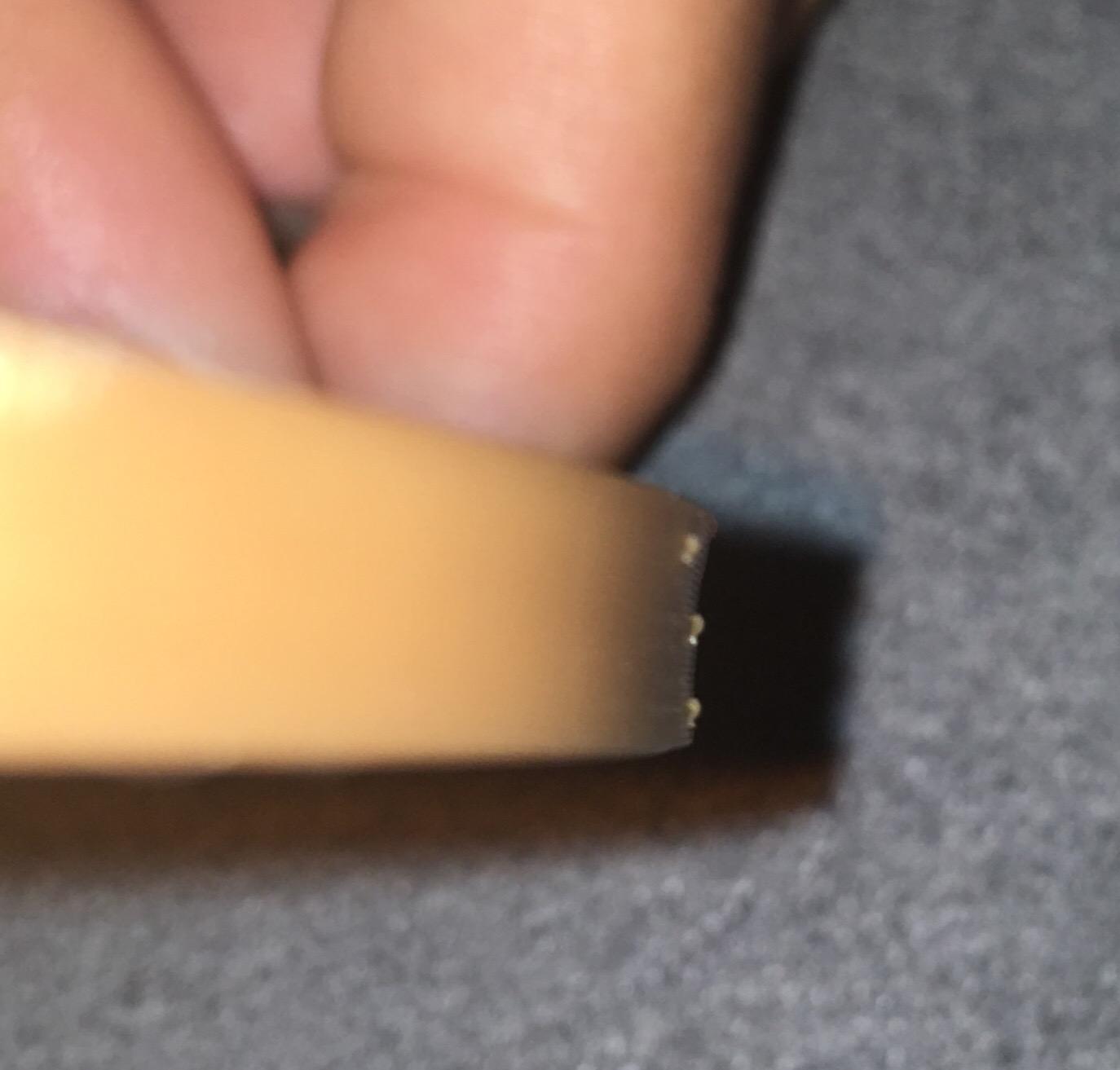

  4. Bonjour, Alors voila, je me heurte à un problème de gouttelette plutôt étrange que je n'arrive pas à résoudre par moi même... Pour résumer, je tourne sur une Ender 3 Pro avec un firmware TH3D, j'imprime en PLA à 195° et mes paramètres pour éviter les blobs et zits sont déjà optimisés. L'idée est que lorsque j'imprime une bague diamètre 30mm, je n'ai aucune gouttelette qui se forme, la surface est parfaitement lisse!! Lorsque j'imprime une bague diamètre 140mm avec exactement les mêmes paramètres, des gouttelettes apparaissent a l'arrêt et la reprise des couches.... Pour conclure, les paramètres d'impressions sont identiques mais suivant la taille de la pièce un défaut de gouttelette apparaît sur les pièces de grand taille. J'ai testé pas mal de chose pour les pièces de grande taille, réduction de la vitesse d'impression, baisse de la température, restart distance négative, coasting distance.. et même quand je pousse les paramètres à fond, j'ai toujours des gouttelettes sur le diamètre 140mm et j'ai des lacunes de matière sur le 30mm à cause d'une sous extrusion du au coasting distance et restart distance negative. Si quelqu'un a un idée, merci de la partager
