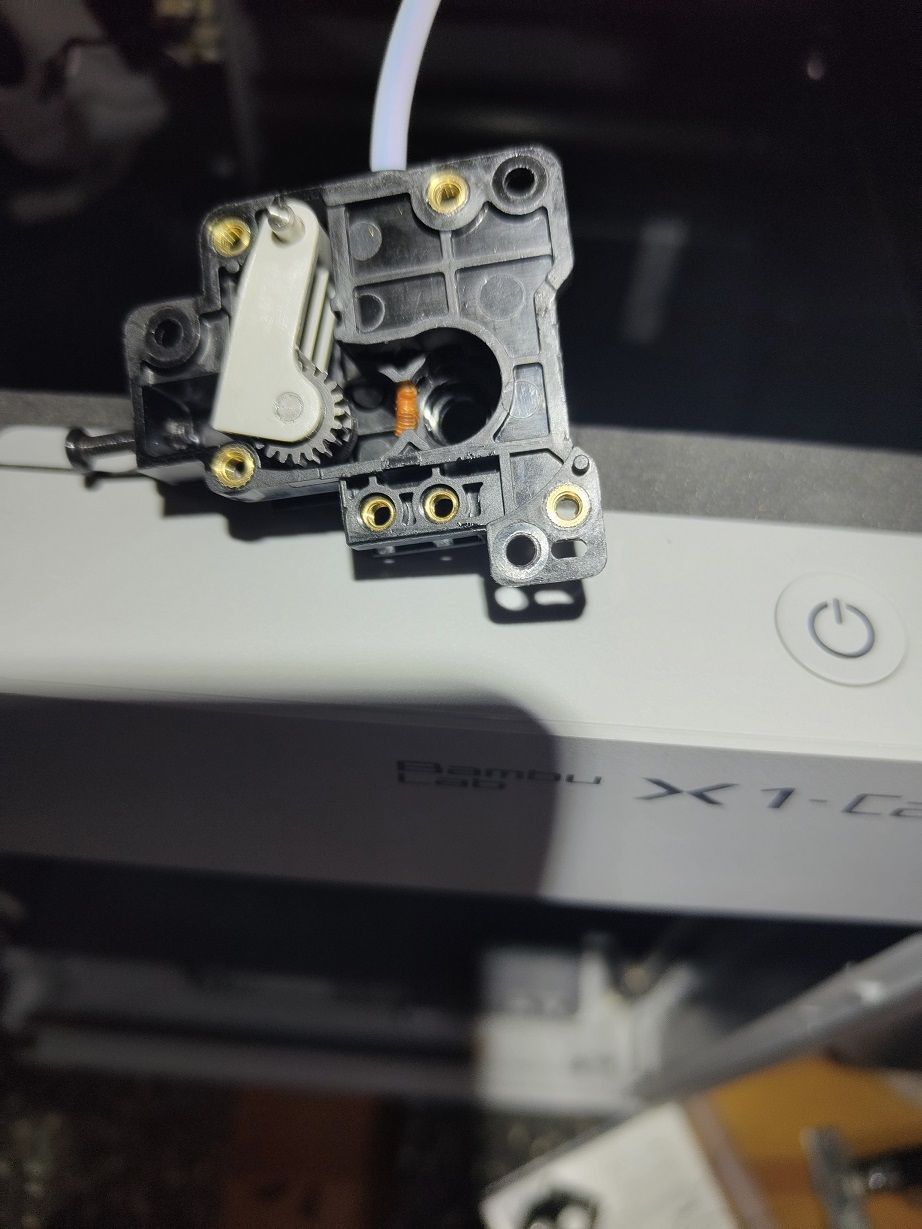

  2. Pour répondre à mon problème rencontré. d'abord merci pour les petits conseils. J'ai ce matin dû demonter l'extrudeur. le fil à l'interieur c'etait déformé, comme pas assez solide pour pousser et purger l'ancien filament carbon J'ai reussi à extraire le reste du filament carbon dans la buse en poussant manuelle dans la buse sans passer par l'extrudeur. Ca fait 2 fois en 2 impressions et changement de ce filament bambu carbon avec un pla classique. Ce que j'en conclue, c'est que cet échange pose un problématique. Je vais pour le moment attendre que les dipos des buses en 0.6 revienne pour re-tester. Je trouve pas de solution pour charger du carbon pour remplacer par du pla dois-je utiliser un intermédiaire, genre un petg ? avant de repasser sur du pla merci
  3. Bonjour, Je viens ici pour éclaircir mon problème J'ai la x1-carbon, je leur ai acheté une bobine PAHT-CF pour tester ce produit. Je n'ai pas de buse en 0.6 ( j'ai eu une 2ieme en 0.4) J'ai quand même testé. Le résultat est satisfaisant, surement à améliorer mais c'est pas le problème. Je me suis retrouvé à la fin de l'impression avec une impossibilité pour passer sur du PLA. En gros au changement de fil, la buse est comme dirait bouchée ou je ne sais pas trop, mais le plus chiant dans l'histoire, j'ai dû demonter l'extrudeur car le nouveau fil visiblement s'est déformé au niveau de l'entraineur cranté et est devenu impossible à sortir ( son diametre c'était déformé, ca s'est bloqué), un peu chiant l'histoire. Car bien-sur j'ai voulu voir si c'était un cas isolé. J'ai donc mis la nouvelle buse et après nouvelle petite impression en carbon, au moment de ce déchargement / chargement, même histoire je suis encore bloqué ! J'ai râté un truc ? (J'utilise l'AMS pour chargement / déchargement des filaments) merci !
