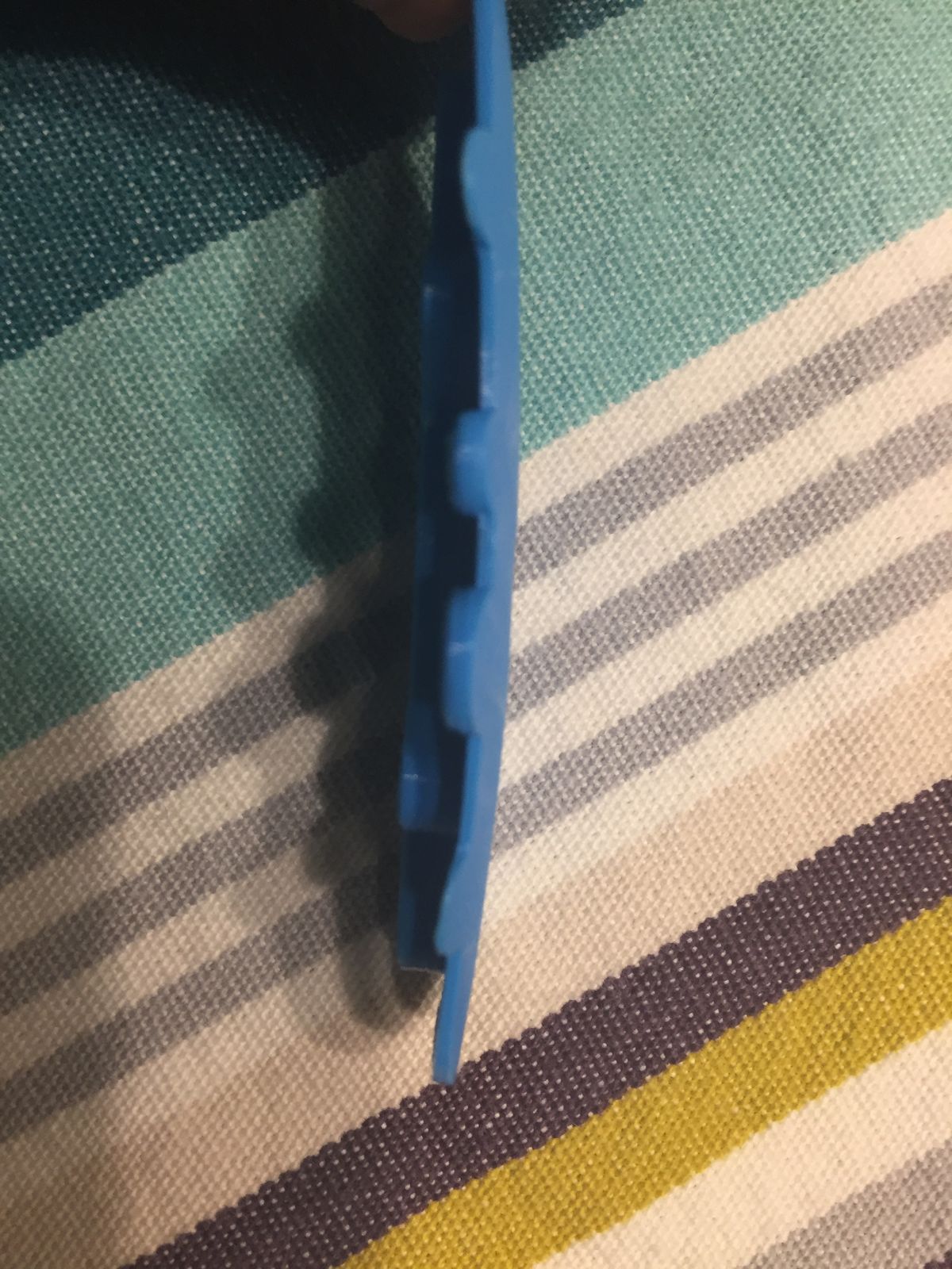

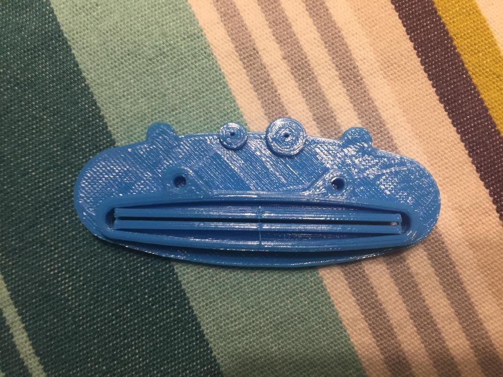

  9. Un peu moins glamour, mais utile, le videur de fin de dentifrice : http://www.thingiverse.com/thing:49263 Juste une question. Savez-vous pourquoi le fond se recourbe alors qu'à l'impression ça colle bien au buildtak ?
