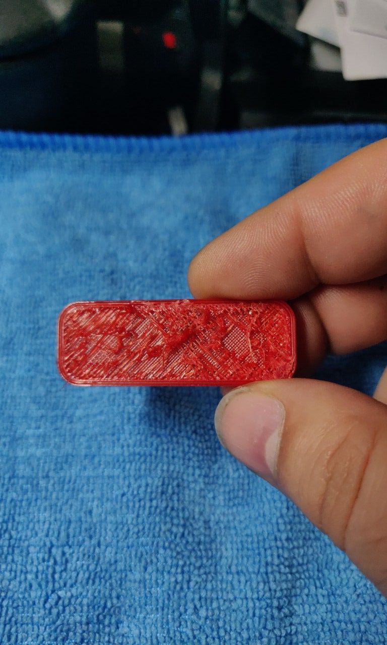

Salut Perso je lance toujours la chauffe de l'extrudeur et du plateau pour faire les réglages. J'utilise le menu de Marlin pour lancer la chauffe et le menu de réglage des coins de Marlin également. Je l'ai modifié pour qu'il se mettent à 0.2mm de hauteur car j'utilise des cales d'épaisseurs plutôt que la feuille de papier. Avec ça j'ai un plateau bien réglé. Ton souci de température qui ne reste pas constante est assez étrange. Tu utilises quel firmware sur ta machine ? Celui d'origine ou Marlin ?
