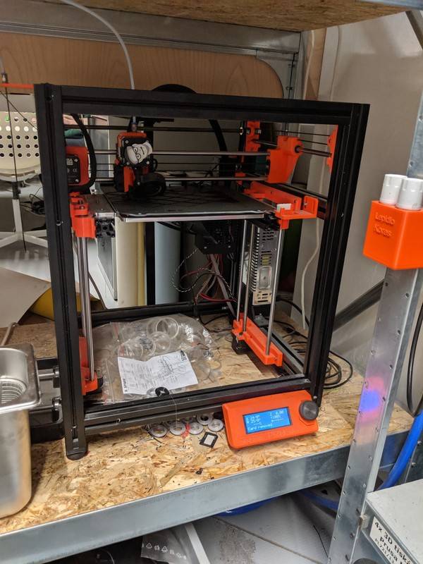

Salut, Josef PRUSA annonce une imprimante format XL. "Comme vous pouvez le constater, la MINI peut faire beaucoup. Toutefois, si vous êtes un de ceux qui ont besoin d'une imprimante 3D grand format (et que vous avez réussi à lire tout au long de celui-ci), voici l'actualité pour vous: nous travaillons sur un petit quelque chose que vous pourriez appeler une «Prusa XL». . Attendez-vous à un volume d'impression de 40 cm cubes et plus encore! Il ne s’agira pas simplement d’un MK3S plus volumineux - l’utilisation de la même conception engendrerait beaucoup trop de problèmes (lit thermique très épais, moins de stabilité avec des valeurs d’axe Z plus élevées). Au lieu de cela, nous prévoyons de baser le XL sur l’architecture CoreXY. Il comportera une nouvelle extrudeuse à engrenages et un lit thermique amélioré, entre autres." Voici la photo d'un prototype qui prouve uniquement que PRUSA travaille bien sur le projet d'un format XL mais qui ne montre rien sur l'aspect final de l'imprimante. -

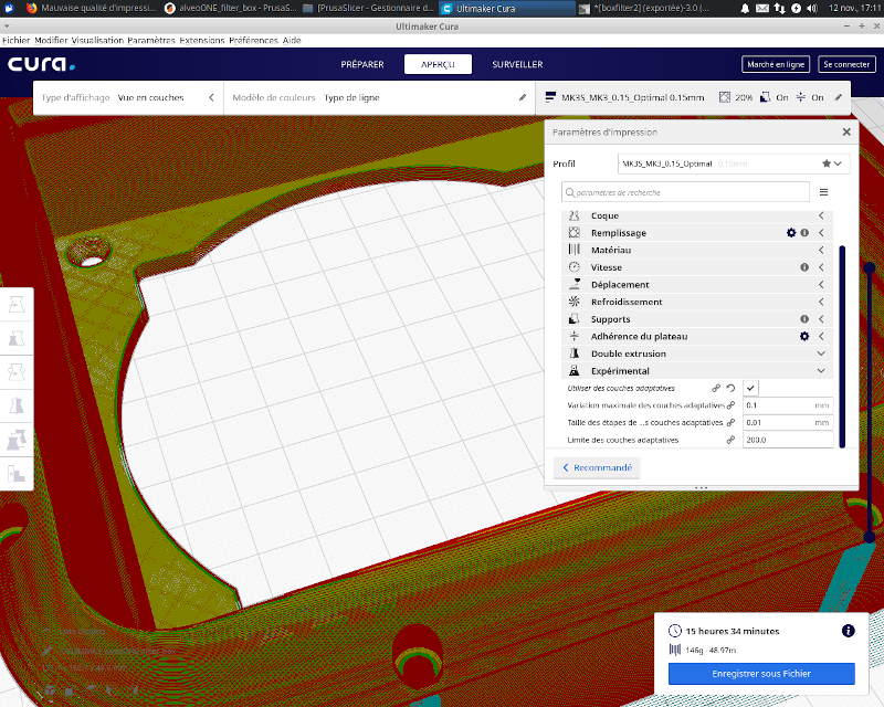

Hello, Effectivement, l'option existe aussi sur CURA. Il faut simplement penser à activer les options concernant les couches Adaptatives. A plus PHIL

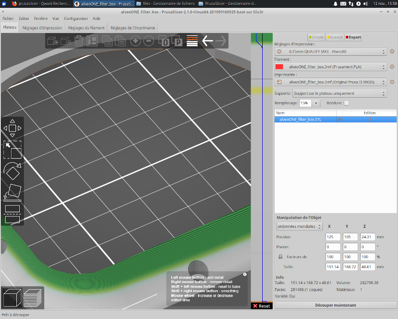

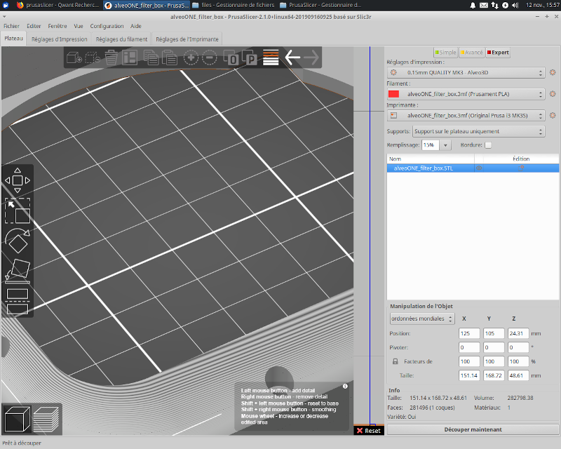

Hello, Pour faire simple, il existe une option sur PRUSASLICER pour ajouter des hauteurs de couches variables pour 'lisser les formes rondes'. PRUSASLICER est gratuit et compatible Windows, Mac et Linux A plus PHIL

Hello, Effectivement, je n'avais pas saisi les différences fondamentales concernant le system HBot (comme sur la photo) et le système CORE XY. PRUSA annonce un système CORE XY donc il devrait y avoir un vrai proto en CORE XY quelque part ? Ce qui est rassurant c'est que l'équipe PRUSA a certainement dû tester les 2 systèmes à fond pour décider quel serait celui retenu pour la production de la PRUSA XL. Concernant le guidage du plateau chauffant, j'espère qu'il vont reprendre le principe du proto en photo ( 4 axes de 10mm ou plus + 2 moteurs). Bonne journée à tous PHIL -

@Kachidoki Oui effectivement le volume m’intéresse (400mm x 400mm) mais je souhaite que cela soit fait de façon intelligente et donc avec une structure CORE XY (rigidité) avec un guidage du plateau chauffant qui ne soit pas en porte à faux. En plus d'augmenter le volume d'impression, il serait intéressant de rendre l'imprimante plus rapide (mouvements) avec des débits d"extrusion plus importants (volcano avec ou sans double extrusion) et de garder le direct drive. Le petit plus serait de pouvoir cloisonner l'imprimante pour certains matériaux difficiles et pour le filtrage des particules. Un proto PRUSA CORE XY Bonne soirée PHIL -
