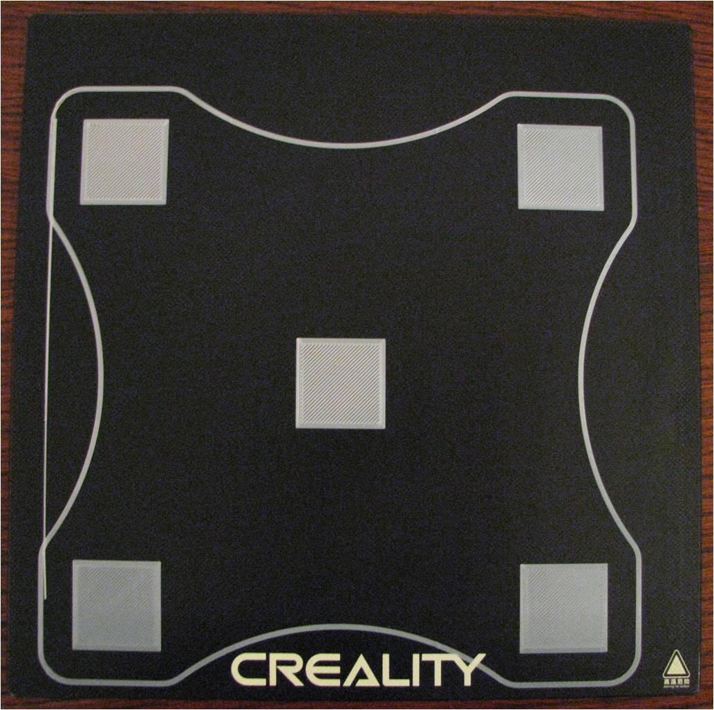

Merci, c'est tout bon. C'était effectivement mes dimensions de plateau qui n'étaient pas bonnes et donc tout est rentré dans l'ordre maintenant. J'ai également viré la ligne de purge sur vos conseils (à gauche en effet). -
Bonjour à tous, J'ai fait le test d'impression avec les 5 plans de 20x20 et comme vous pouvez le voir sur la photo ci-dessous l'impression n'est pas centrée sur le plateau (décalée en bas à gauche). J'envisage une impression assez grande et cela m'embête un peu. Je préfère demander un conseil plutôt que de modifier n'importe quoi dans Cura (si c'est bien là que ça se passe). (Si en plus vous pouviez m'indiquer comment virer la ligne à droite faite en début d'impression ce serait super). Felkin
L'isopropanol ça déchire grave. J'avais beaucoup entendu parlé mais ça dépasse mes espérances. J'ai imprimé de petites pièces pour tester et c'est parfait (plus de problèmes d'adhérence). Maintenant y'a plus qu'à voir pour les plus grandes. Merci à vous.
OK pas de laque sur le microporeux (ultrabase), merci @Framemanager j'aurais pu faire une connerie. J'ai récupéré de l'isopropanol, j'essaie dès que possible (je viens de me couper tous mes doigts graisseux, donc pas facile maintenant ). Par contre, j'ai bien tenté de nettoyer au liquide vaisselle, mais pas mieux. Comme le dit @jmevrd je vais m'assurer du réglage de mon bed. Et merci pour le lien vers le coupleur. Felkin
