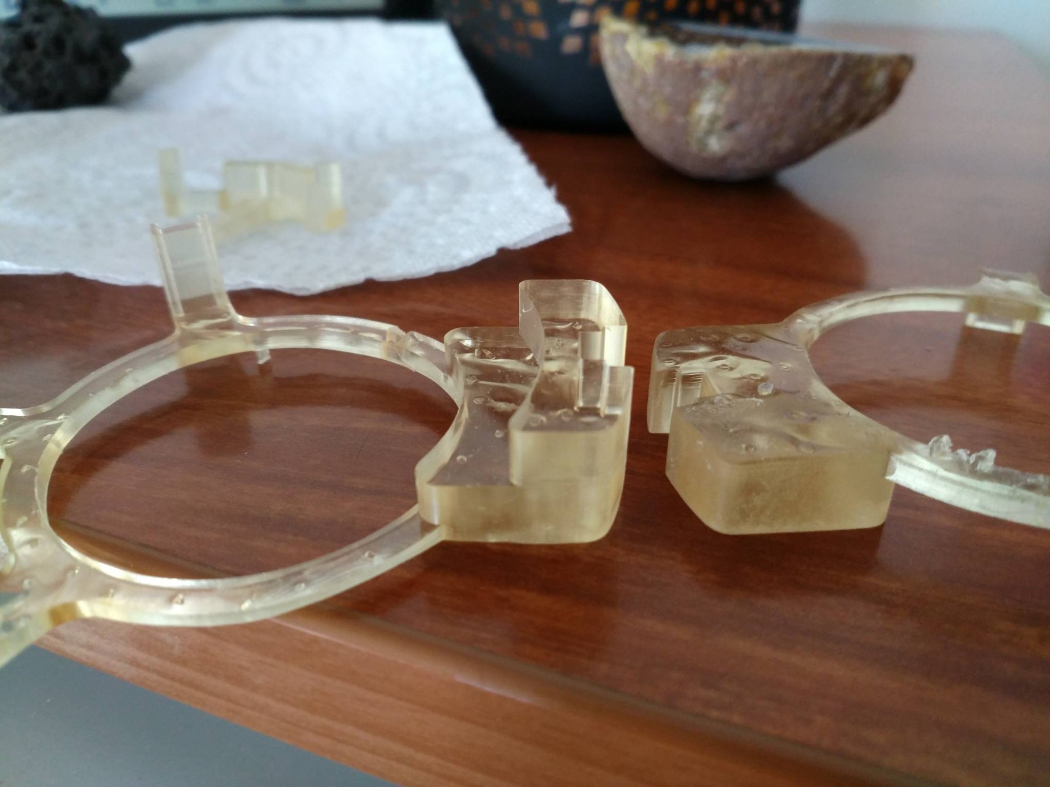

  2. Bonjour, Je viens d'acquérir une Creality LD-002R. Je n'ai aucun problème d'impression avec les fichiers d'exemple présents dans la clé usb de l'imprimante. Cependant lors de ma première impression via Chitubox, j'ai remarqué que les surfaces qui contenaient des support sont irrégulières alors que celle côté bac sont nickel. Je précise que les pièces ont été imprimé à plat. Une idée?

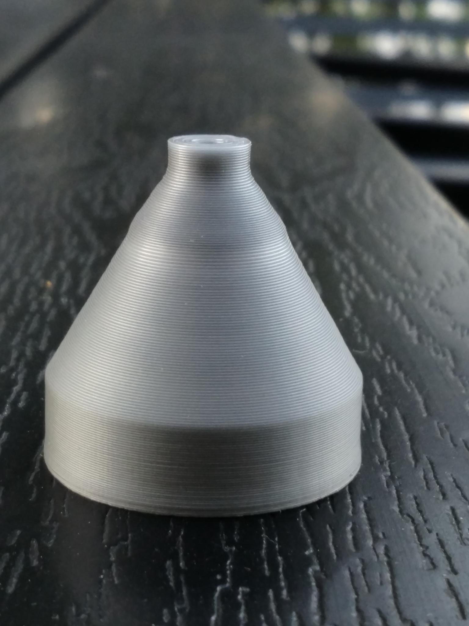

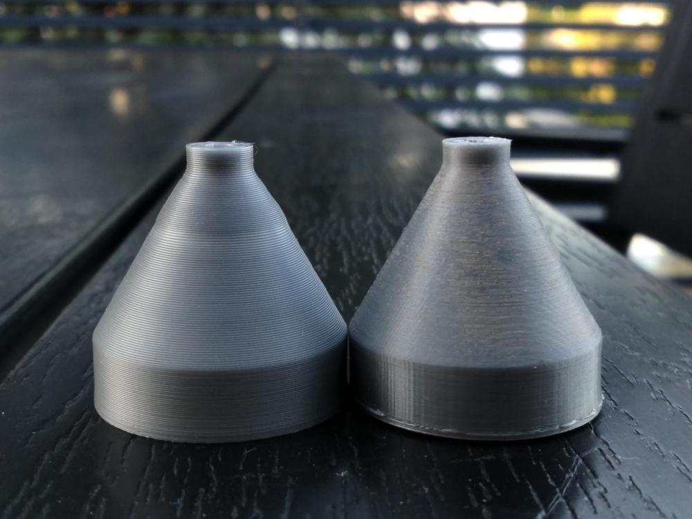

  8. Bonjour à tous, Je possède une ender-3 et depuis quelques jours, une pièce que j'ai déjà imprimé plusieurs fois (même fichier gcode) ce retrouve avec une surface bombé (vers le haut de la pièce) J'ai régénérer un fichier gcode depuis Cura. Aucun réglage particulier, les seuls ayant changé sont : remplissage 20% et épaisseur 0,2mm. Même problème. J'ai essayé d'imprimer entre 200 et 175 degré même problème. J'ai passé la vitesse d'impression a 80%, pareil. Voici la différence entre deux même pièces, celle de droite et bonne : Pouvez vous m'aider?
