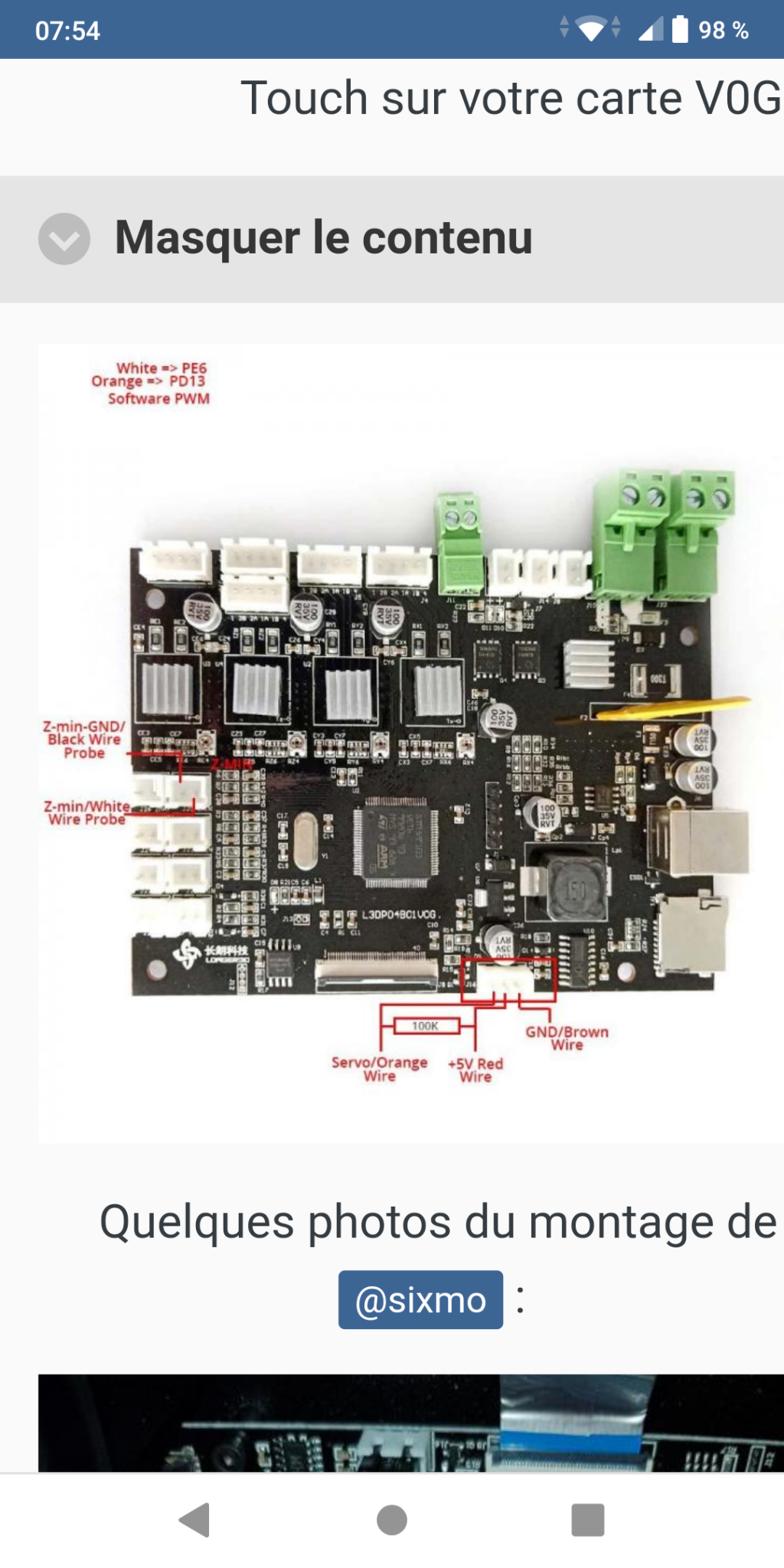

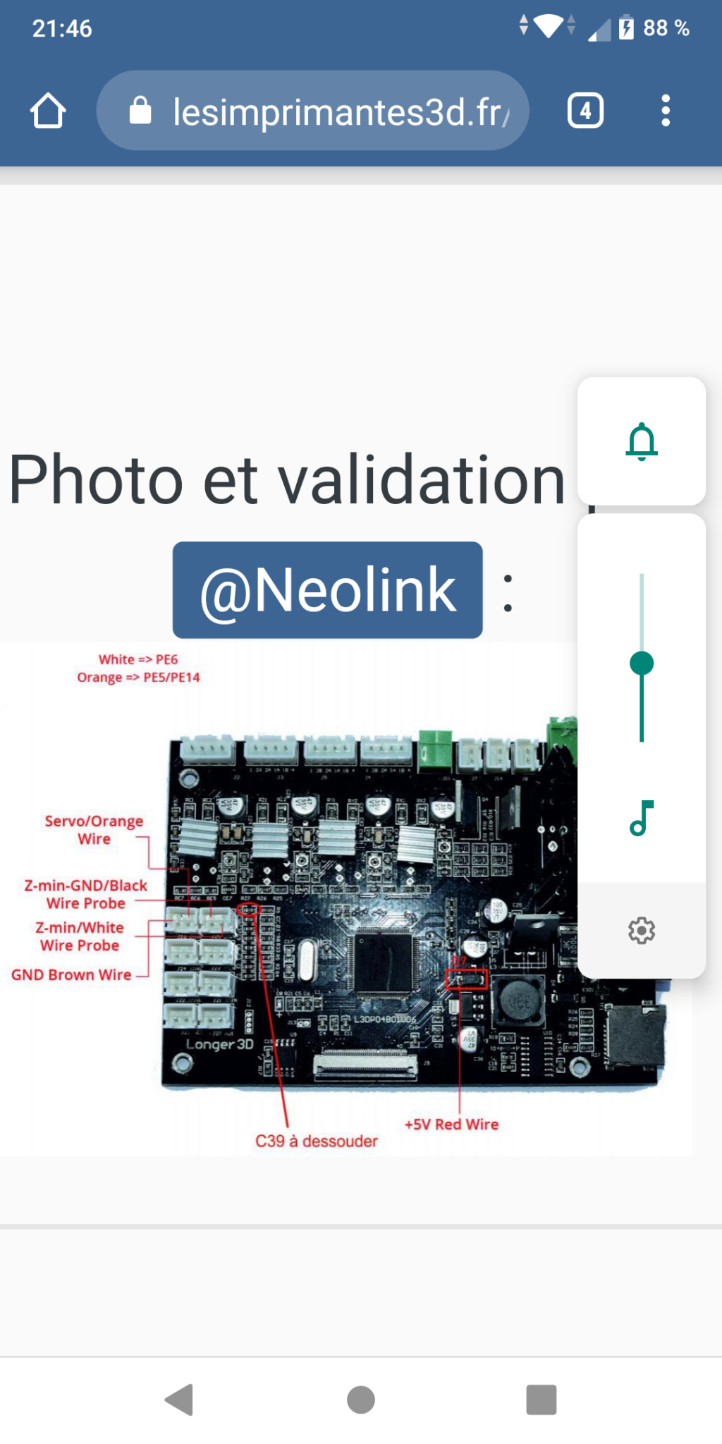

  10. Sur le x max il y a déjà le fin de filament,ma carte est une v08 j' ai dessoudé le condensateur pour le bl touch . Du coup je suis pas certain que ça aille pour toute les cartes sauf si je me trompé . Peu tu montrais ce qu'est le st link et le com2 avec une photo . Stp... Merci d' avance
  11. J' avais vu ça je pensai faire la même chose même si la modif n' est pas facile
  12. Bonjour Hobi, je serai bien intéressé par ton système mais a vrai dire j' ai pas tout compris sur le branchement . Je regardais aussi de mon côté pour connecter la carte mère en wifi avec un Esp 8266...
  13. Tu n' en as pas besoin le condensateur est celui du Z max . Je me suis posé la même question et l' ai testé avec un testeur de je te confirme tu n' aurais pas besoin du condensateur.
  14. Bonjour Philippe, tu as trouvé ou pas sinon donne le type de carte que tu as VOG ou VO8.7.6... La première photo c' est pour les carte VO8,7ou inférieur..il faut souder une pin sir la diode D7 je viens de le faire.
