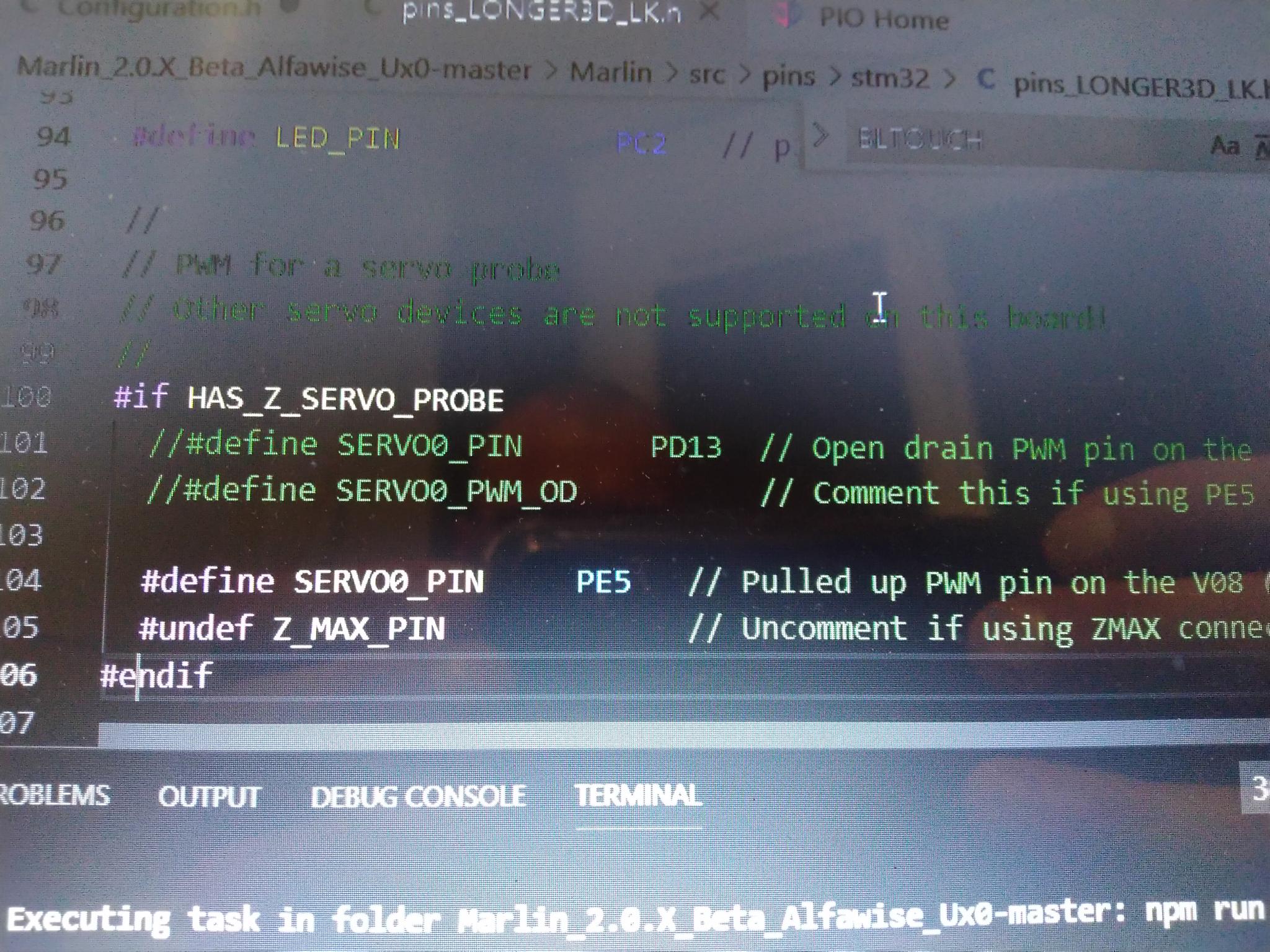

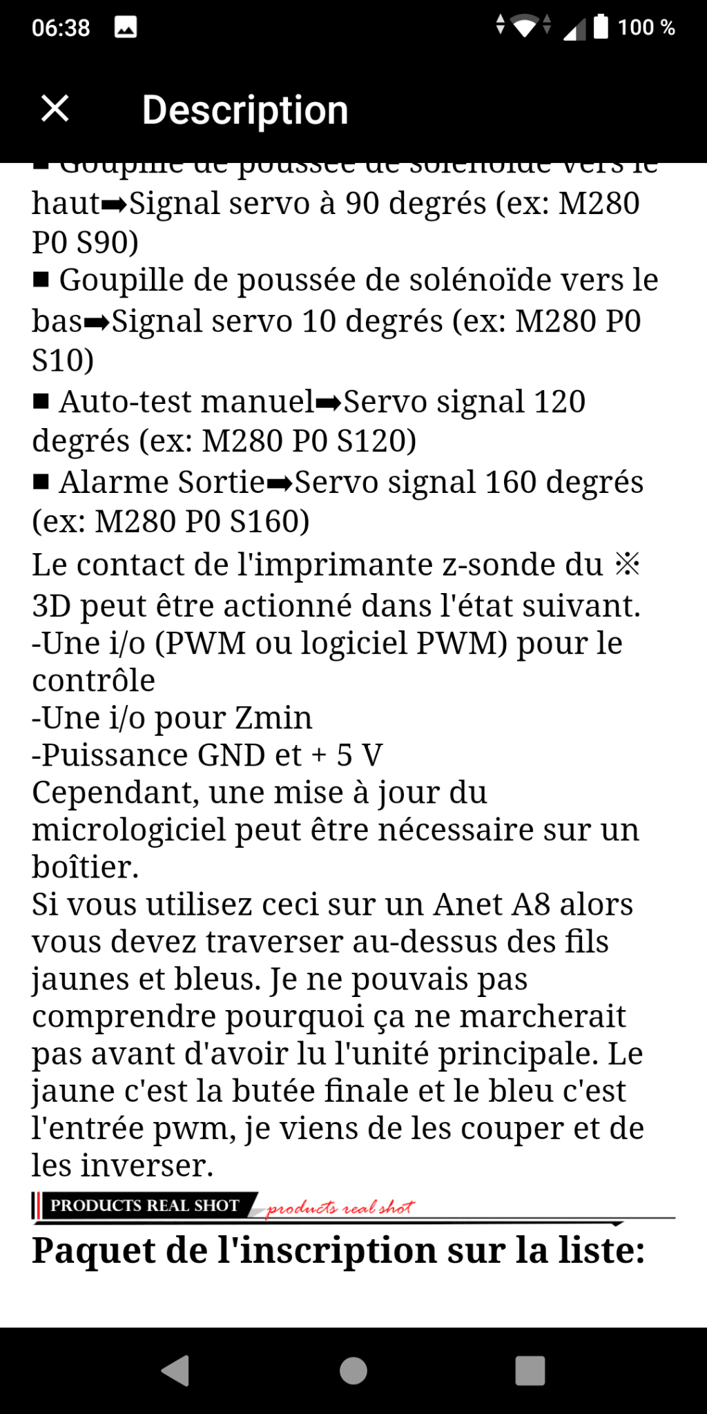

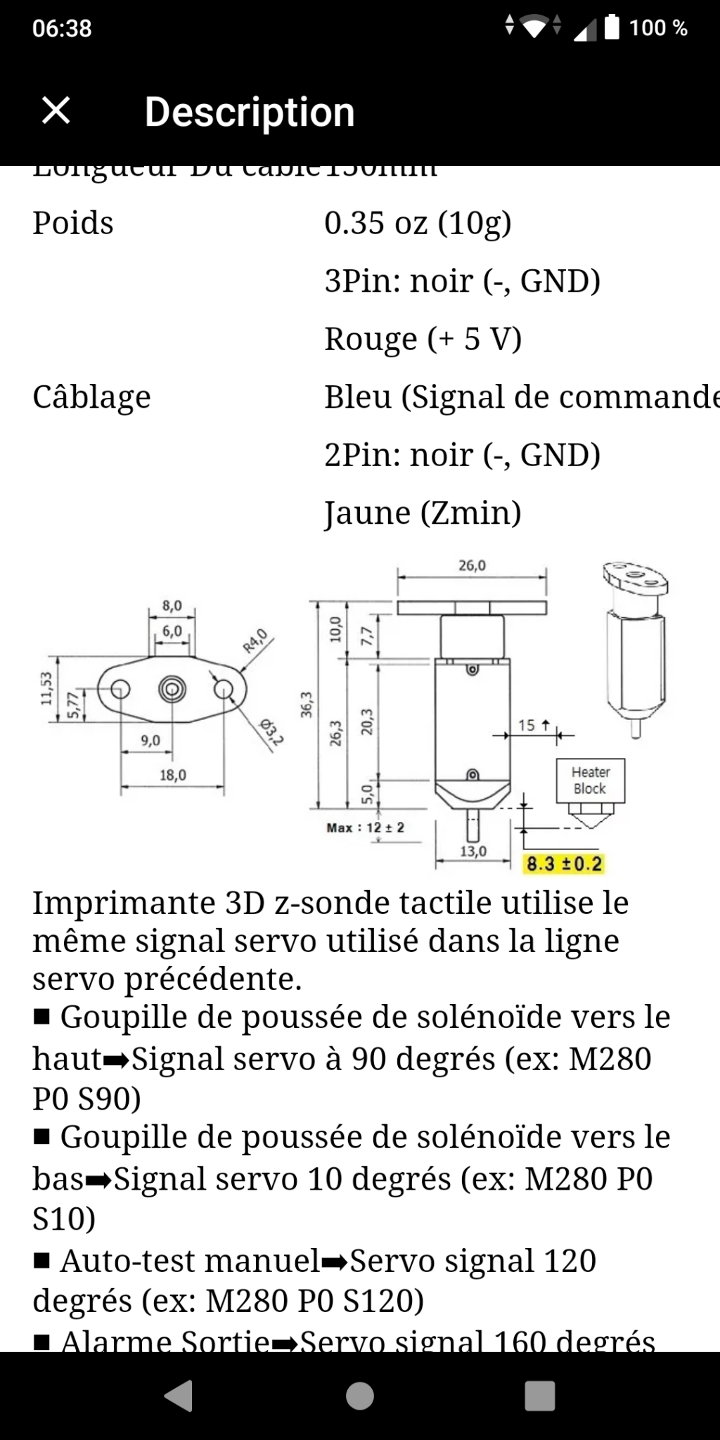

  18. Je comfirme ça marche avec un 3d touch le +5v sur la D7 qui a une tension a vide de 6,80v ras par contre sur la conf des pin il y a une autre modification à faire sur les carte inférieur a vo8; Define servo pin pe5 de commenter Et la ligne du dessous Index zmax pin Et décommenter defiLIGNES DE CODE MODIFI2ES POUR 3DTOUCH.txtne servo0 pwm od qui reste commenter...
