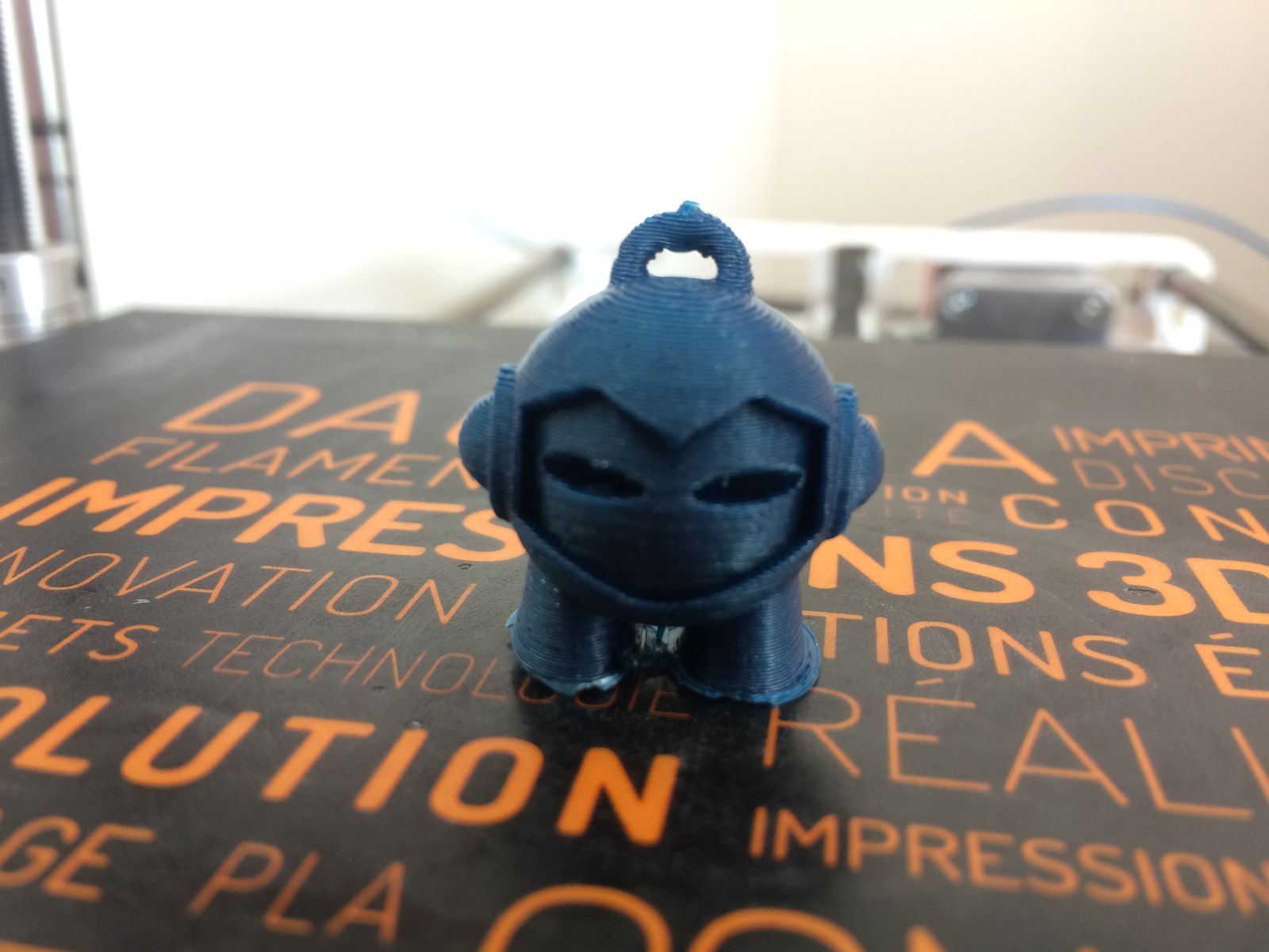

  4. Bonjour à tous, J'ai l'imprimante depuis 2 mois maintenant, j'ai imprimé quelques pièces d'améliorations ainsi que la fusée de Tintin. J'ai toujours eu un peu de mal à avoir des impressions correctes, l'extrudeur claque souvent (je passe plus de temps a régler l'imprimante qu'elle n'imprime), mais comme je l'ai achetée en kit, c'est très probablement lié a mon montage ! J'ai donc voulu faire un peu de maintenance, huiler les rouages, resserrer quelques vis, et depuis ce temps je n'arrive plus à avoir une impression de taille moyenne - grande correcte : il n'y a que les Marvin qui sont a peu prés bon Afin de tester sur toute la surface du plateau, j'ai téléchargé ce fichier http://www.thingiverse.com/thing:13441 , et je l'ai agrandi un peu (échelle 1.2) A chaque tentative, voici ce qu'il en ressort : dés que la buse arrive sur la droite, l'impression est totalement écrasée, l'extrudeur claque et rien ne sort de la buse. Dés qu'elle repart un peu vers la gauche, cela redevient normal. Filament : Octofiber Vitesse d'impression : 80mm/s Temp : 195° Remplissage : 17% Flow : 90% Logiciel : Cura (avec les réglages proposés par Nimbus) J'ai testé de jouer sur la température (195 a 220 par palier de 5) et le flow (90, 95, 98, 100). Je pense que je dois avoir des réglages mécaniques a revoir, mais je ne sais pas par ou commencer. Avez vous une idée? Merci !
