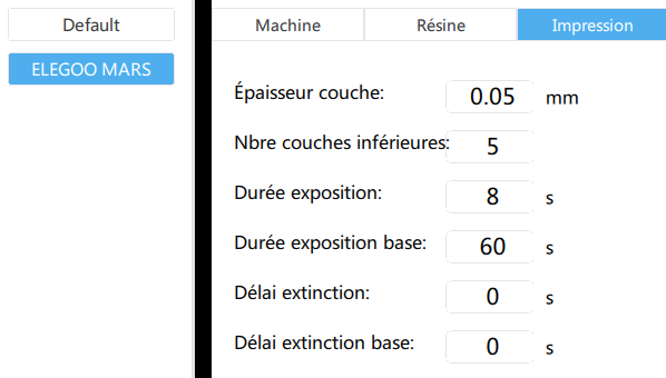

  11. yop, Après mes premiers tests avec mon Elegoo Mars, je suis très agréablement surpris par la qualité de l'impression, mais je reste bloqué sur un problème : Si je pose une partie des pièces à imprimer directement sur le plateau d'impression (avec le logiciel Chitubox), les premières couches d'impression sont comme "fondues" Un exemple : Voici une série de gabarits que j'ai imprimé. J'ai positionné toutes les pièces à la verticale avec un de leurs bords posé directement sur le fond : Une fois l'impression terminée, je remarque que le bord posé est "rogné" par rapport au modèle d'origine, comme si les premières couches étaient fusionnées ou fondues entre elles. Sur une des impressions, le bord n'est même pas droit et pourtant, tout le reste de l'impression est vraiment ok et de très bonne qualité. Suis-je obligé de mettre des supports systématiquement et surélever chaque pièce ? Je suis toujours sur les paramètres d'impression par défaut pour l'Elegoo Mars (voir image ci-jointe) Cela vous parle ? Merci d'avance
