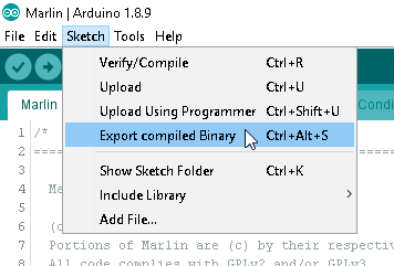

Hello, Perso j'utilise la méthode 2, mais je suis les infos de Psykokwak. Dans l'IDE Arduino je fais Sketch>Export compiled Binary ce qui me génère un fichier Marlin.ino.mega.hex que je déplace ensuite sur mon PC dans un dossier c:\tmp (plus simple ensuite) Puis ensuite depuis un command prompt cd "C:\Program Files (x86)\Arduino\hardware\tools\avr\bin" avrdude -C "C:\Program Files (x86)\Arduino\hardware\tools\avr/etc/avrdude.conf" -v -p atmega2560 -c wiring -P COM5 -b 115200 -D -U flash:w:C:\tmp\Marlin.ino.mega.hex:i En mettant bien le port COM adéquat. @le_nain Si tu souhaites j'ai mis des sources un peu plus à jours sur GitHub (https://github.com/Bouli63), surtout concernant l'écran. Cela est toujours en cours de modifs mais j'ai simplifié plusieurs chose depuis mon poste avec les fichiers ZIPs attachés.

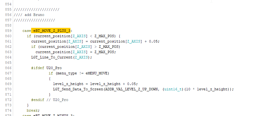

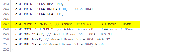

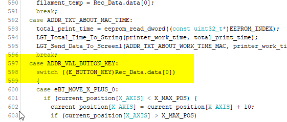

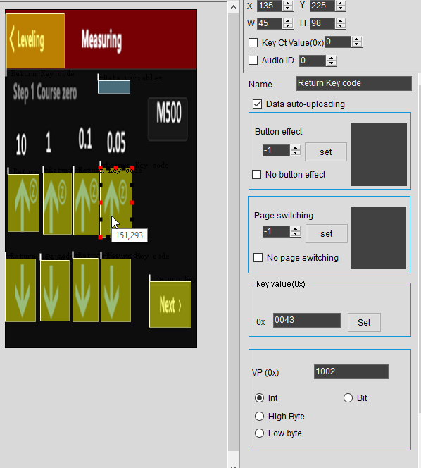

Bonjour, Dans le Dgus Tool, tu peux dessiner un bouton sur l'image. Ensuite sur la droite tu peux utiliser le champ KEY Value (ici 0043) pour envoyer un code (hexadécimal) spécifique à l'adresse mémoire indiqué dans le champ VP(0x) ( Ici 1002) Ensuite dans le fichier Marlin LGT_MACRO.h l'adresse 1002 correspond à ADDR_VAL_BUTTON_KEY La valeur 0043 correspond à eBT_MOVE_Z_PLUS_3 : Enfin dans le fichier LGT_SCR.cpp celui-ci semble analyser les valeurs disponibles en mémoire, et agir en conséquence : J'ai ensuite ajouté le cas permettant de déplacer l'axe Z : Pour envoyer M500, je n'utilise plus le bouton M500 et je l'ai ajouté automatiquement dans le bouton Next lorsque l'ensemble de mon leveling est terminé : Encore une fois, cela est un peu du bricolage en fonction du peu de connaissance que j'ai Mes sources sont dispo sur : https://github.com/Bouli63 Bonne journée
Salut Greg33, désolé pour le temps de réponse. L'image en question 152, c'est moi qui l'ai faite. En gros j'ai pris les sources officielles, et dans le dossier DWIN_SET, il y a des images (110 à 124) que je n'ai jamais sur mon U30PRO. J'ai copié certaine d'entre elle, et modifié (un peu a l’arrache) pour obtenir la les images 150,152,154 et faire ce que je souhaitais faire avec le mesh bed leveling.

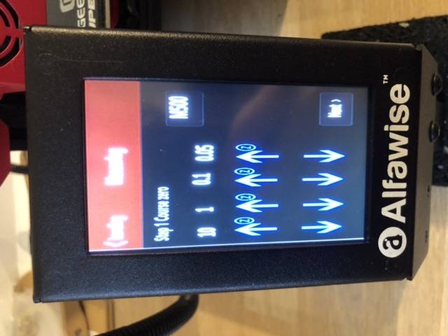

Psykokwak , voici le code Marlin (on ne se moque pas hein ) j'ai modifié les pages LGT_Marco.h et LGT_SCR.cpp j'ai essayé de bien marqué la ou j'ai fait les modifs. J’essaierais d’améliorer cela semaine prochaine, notamment avec un écran de confirmation de l'enregistrement car actuellement on ne sais pas si l'enregistrement c'est fait après avoir appuyé sur le bouton M500. Marlin.zip DWIN_SET.zip

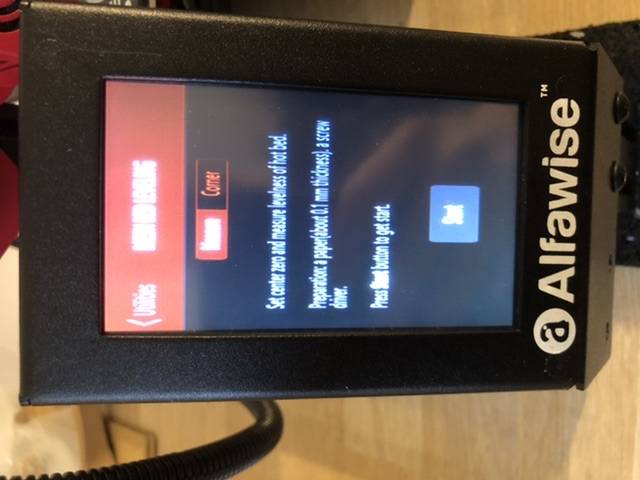

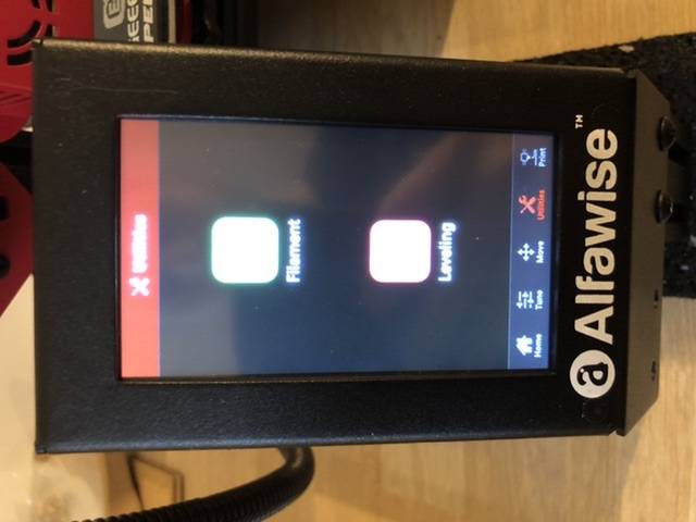

En faite j’ai récupérer un écran existant j’imagine pour la u20 et j’ai adapter à ce que je souhaitai faire. Du coup on accède à leveling ensuite on a le choix entre corner qui est le leveling habituel, et measur qui lance le mbl. Dans l’écran j’ai ajouté 4 pas de déplacement du Z avec un 0.05 pour vraiment affiner. Et un bouton m500 pour enregistrer . C’est pas parfait et demande à être amélioré mais cela semble fonctionner
Hello psykokwak, me revoilà Sur pas mal de tuto, vidéo on peut voir que le mesh bed leveling peut se gérer depuis l’ecran. Cependant je n ai pas réussi cela sur ma u30pro. J’ai essayé plusieurs choses dans marlin mais rien à faire. Alors pour le challenge je me suis amusé à modifier le firmware de l’écran et de marlin pour gerer le mbl directement sur l’écran sans avoir à connecter le pc et lancer des g29 s2. Alors c’est peut être complètement inutile, peut être pas très bien fait... mais en tous cas ça fonctionne et cela m’a bien amusé de le faire si cela intéresse du monde faite le moi savoir et j’essaierai d’améliorer cela et de partager Bonne soirée à tous
