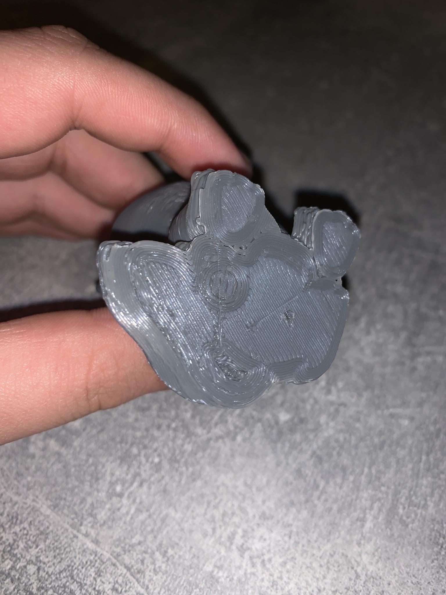

  1. Bonjour, j'ai récemment acheté l'Alfawise U30 pro et j'ai fait face a de multiples problèmes, j'ai tenté de nombreux réglages mais malgré ceux-ci je ne vois pas de résultat. Lorsque j'imprime j'ai plein de fils qui se forment mais j'ai un doute quand au fait que ça soit la rétractation, j'ai l'impression que la buse reste "accrochée" au PLA qui vient d'être déposé. J’espère que vous saurez m'éclairer sur le sujet, merci d'avance
  2. Re, effectivement c'était bel et bien la hauteur de la tete d'impression, merci encore !

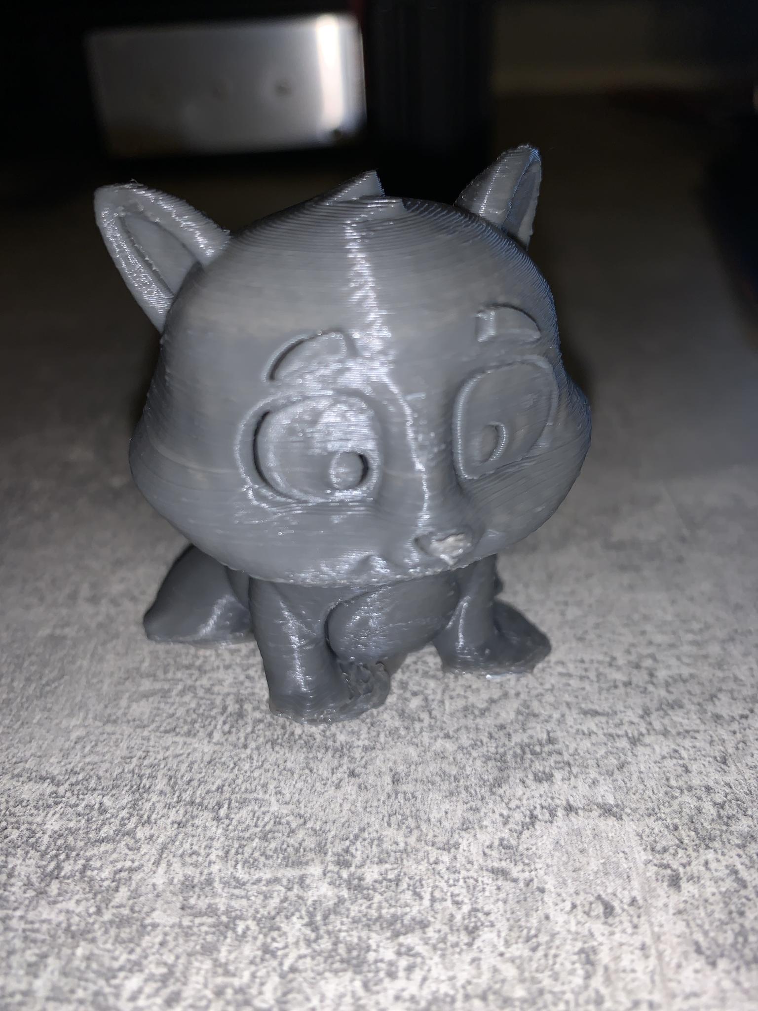

  5. Bonjour, j'ai récemment acheté l'imprimante 3D U30 PRO de chez Alfawise, j'ai pu voir de magnifiques impressions sur YouTube et la qualité du produit incroyable. Je ne doute pas de la qualité du produit mais plutôt de mes talents dans ce domaine. En effet, je découvre l'impression 3D malgré les nombreux tutos que j'ai suivi. J'ai un problème assez ennuyant puisqu'il m'est impossible d'imprimer quoi que ce soit, je m'explique : Hier lorsque j'effectuais ma première impression (après de nombreux réglages et de galère) ma pièce n'était pas du tout net (comme je le voyais dans les vidéos), les 2 ou 3 premières couches sont totalement difformes. PS : J'ai imprimé le "small fox.gcode" (fichier de base) Donc, j'avais malgré la mauvaise qualité une impression 3D qui avait fonctionné, aujourd'hui lorsque j'essaye d'imprimer quoi que ce soit (ici j'ai fait un simple cube pour tenter de trouver une solution au problème), il n'y a pas moyen d'obtenir ne serait-ce qu'un petit résultat, rien n'accroche (malgré le bed chauffant (60°) en BuildTak), mon fil qui sort de la buse se recroqueville sur lui-même, lorsqu'il arrive au coin de mon cube et qu'il effectue une angle de 90° il embarque tout le fil qui avait été déposé précédemment, j'ai aussi l'impression que mon fil fait des petits fils lorsqu'il arrête d'imprimer, par exemple pour passer d'un endroit a un autre. Bref, j’espère avoir été clair et j’espère que vous pourrez m'aider a trouver une solution car cela fait maintenant 7h que j'effectue des tests sans succès et je ne sais plus du tout quoi faire. ------------------------------------------------- Imprimante 3D : Alfawise U30 PRO Filament : SUNLU PLA Gray
