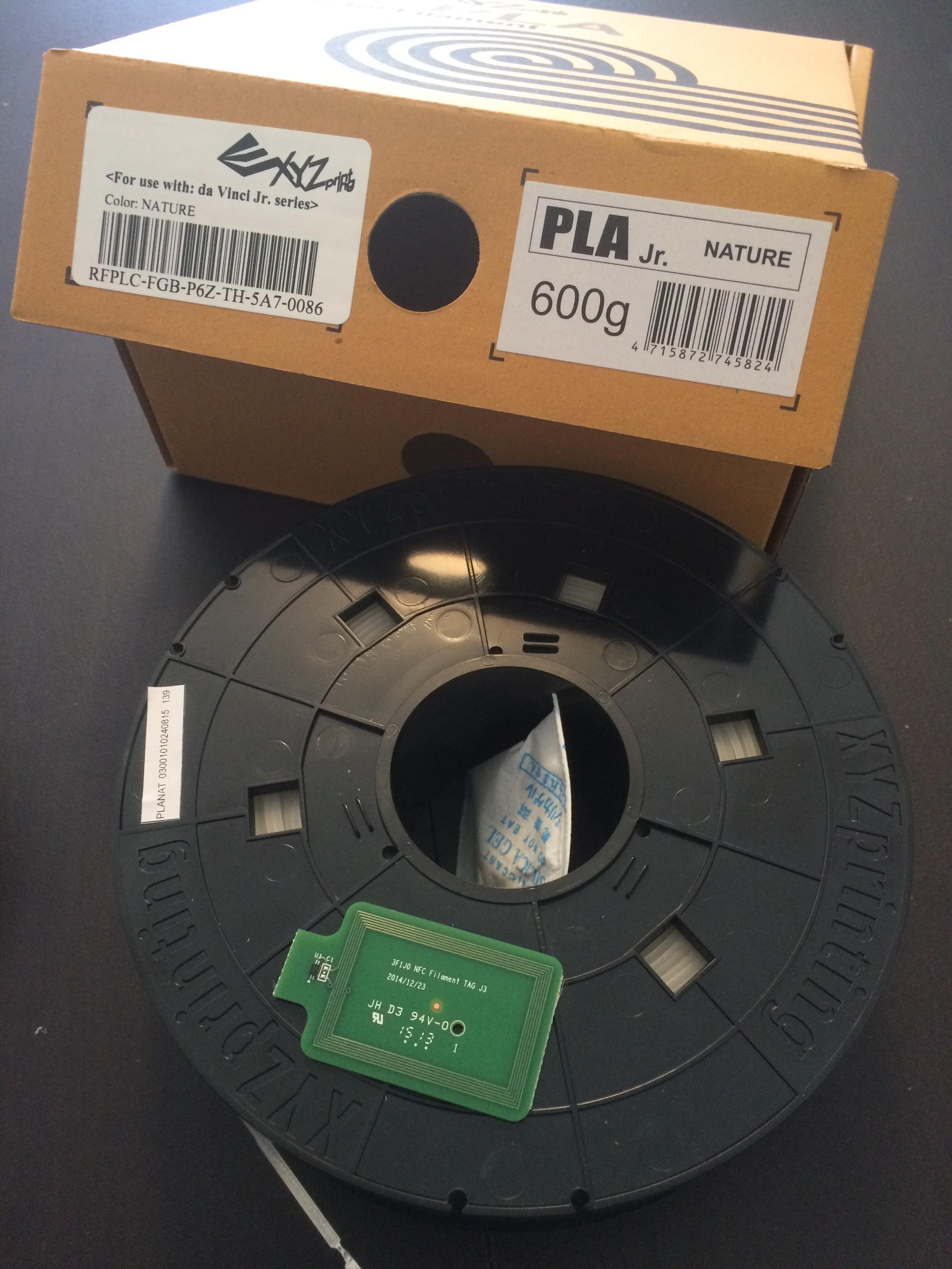

    Refill PLA
    Bonjour à tous j'ai acheté une bobine refill PLA par erreur (j'ai une 1.1 Da Vinci). Si elle intéresse quelqu'un, à prix occase raisonnable.. Reference: XYZ Refill Filament PLA Jr. Nature 600gr avec une carte porte puce verte neuve achetée 29,99 euros avec port. me joindre par mail Dominique.mesgouez@orange.fr

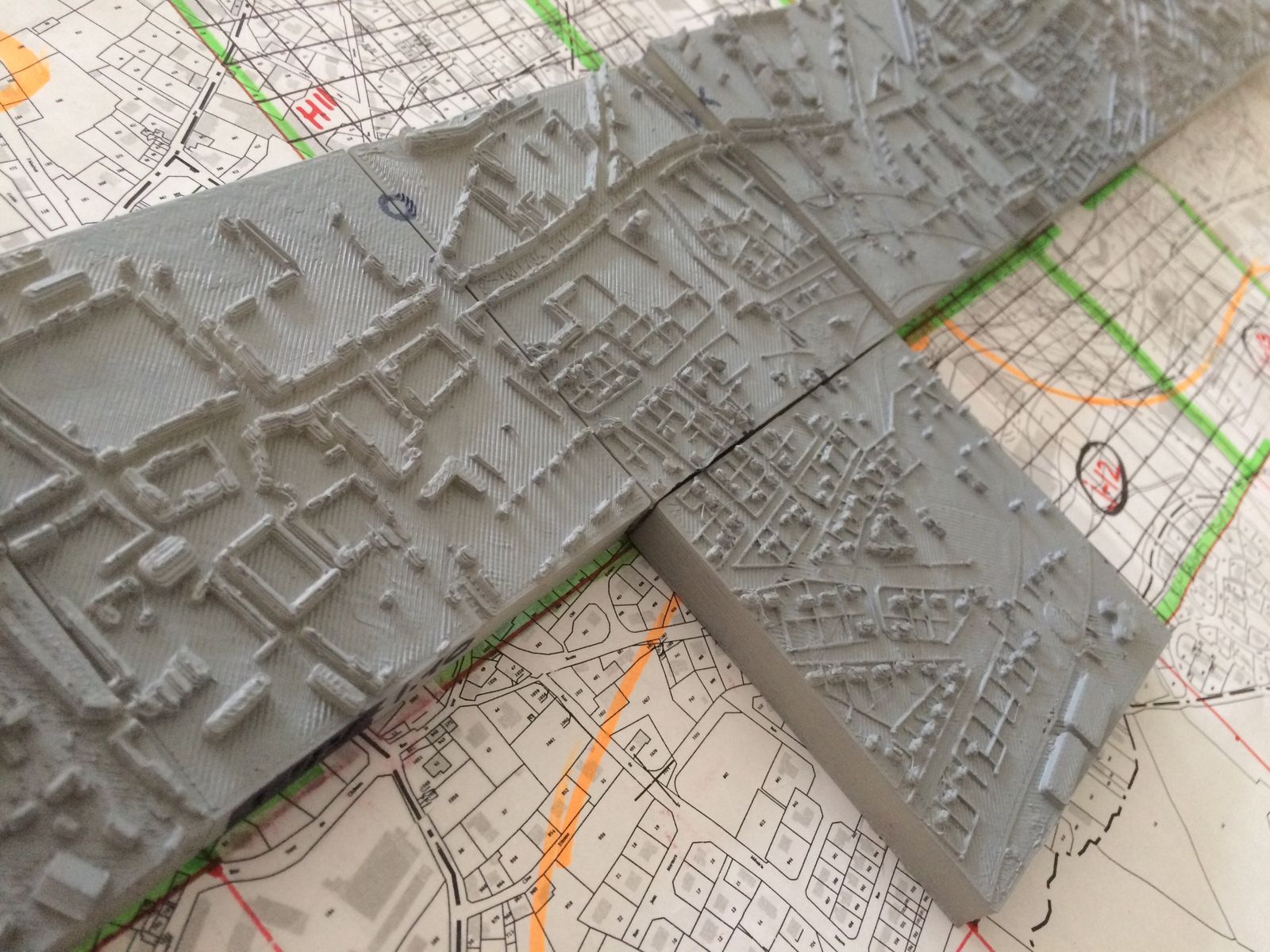

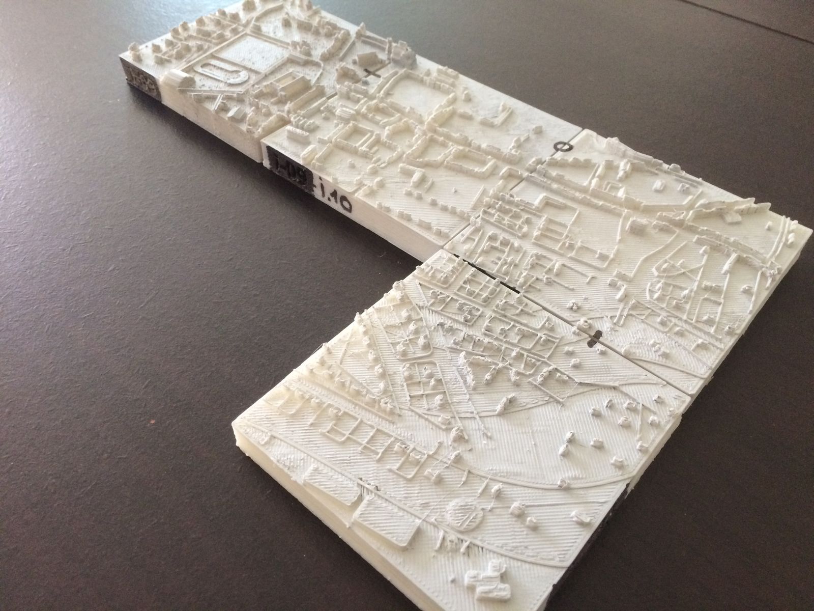

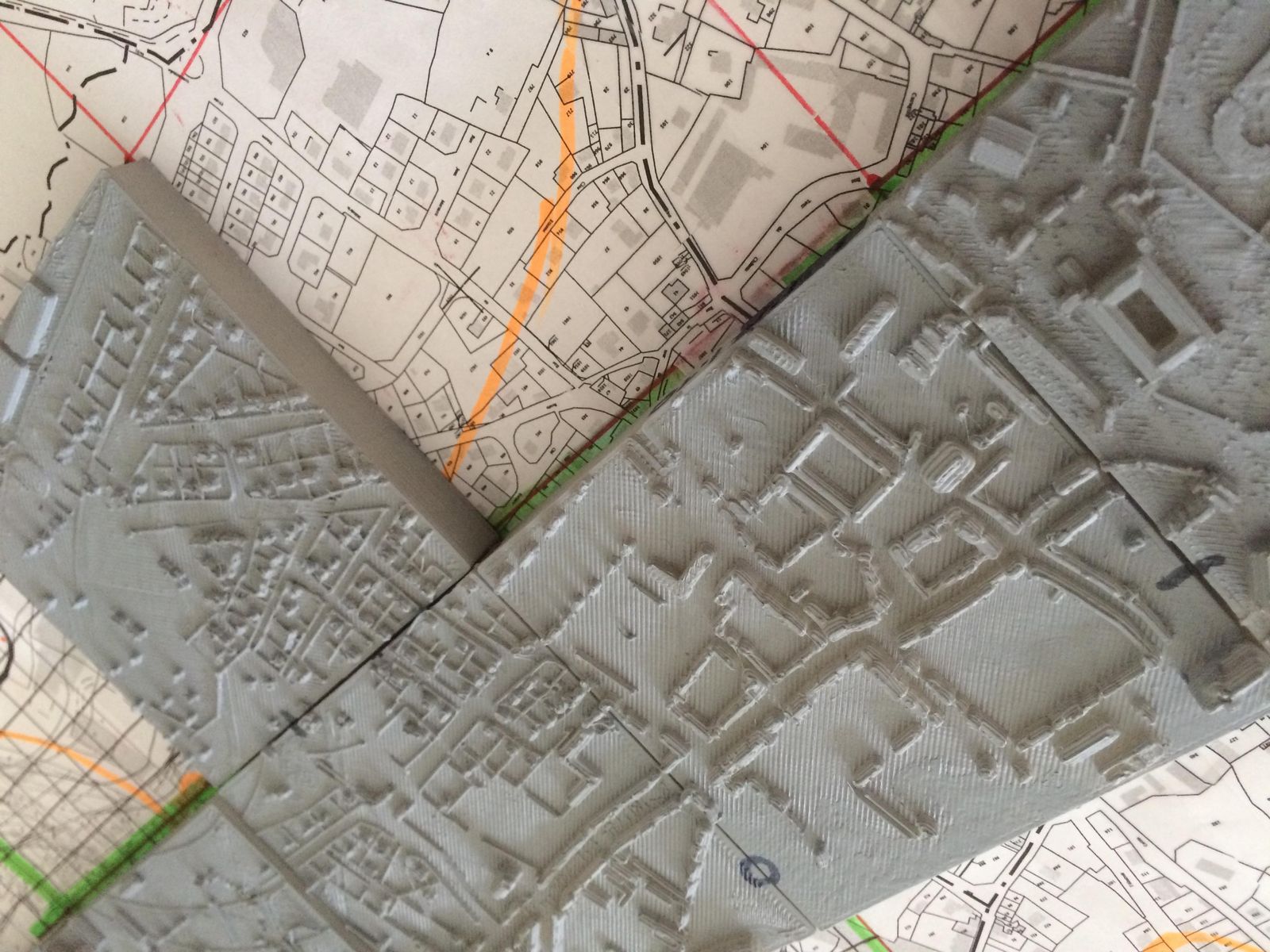

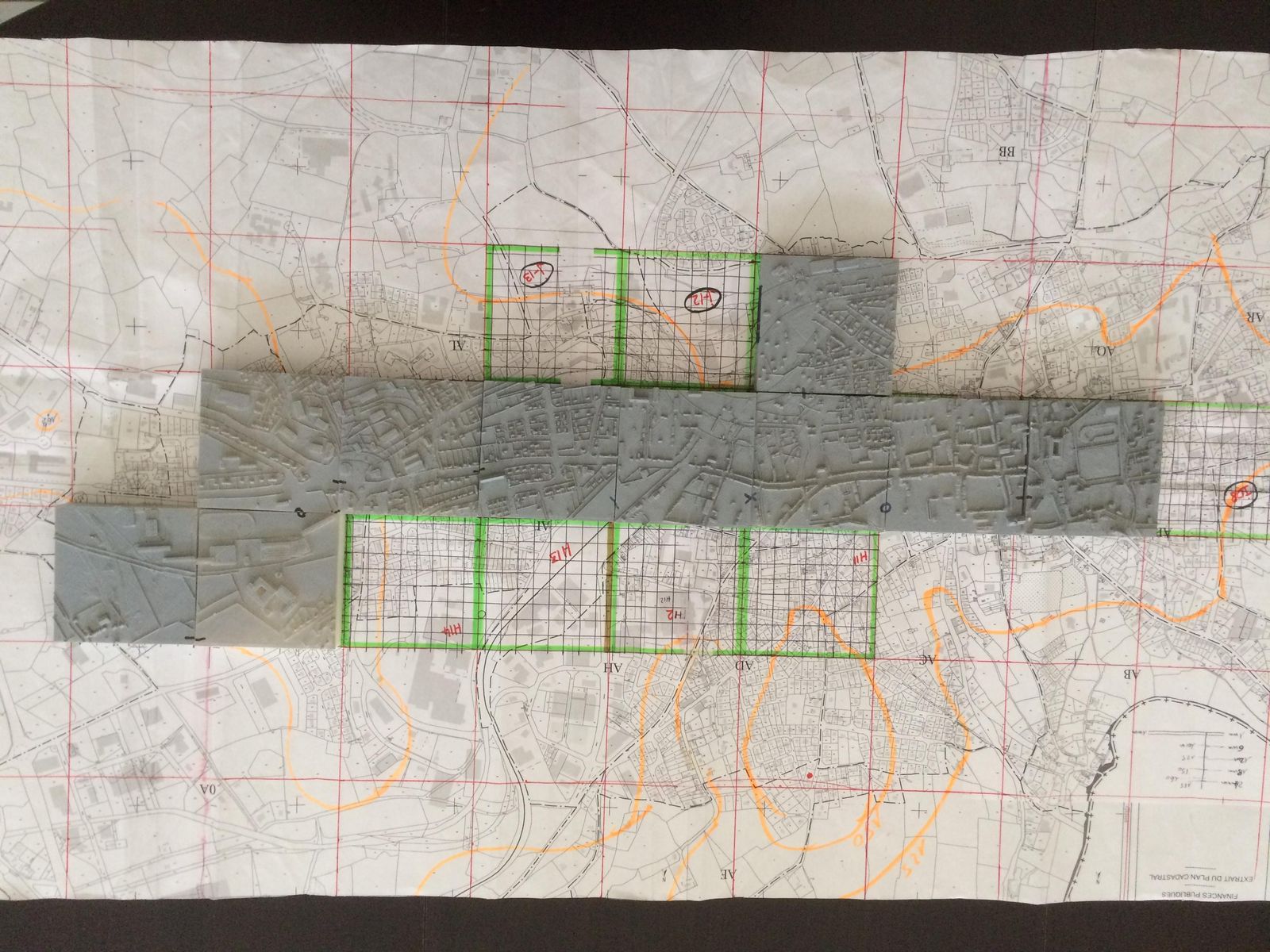

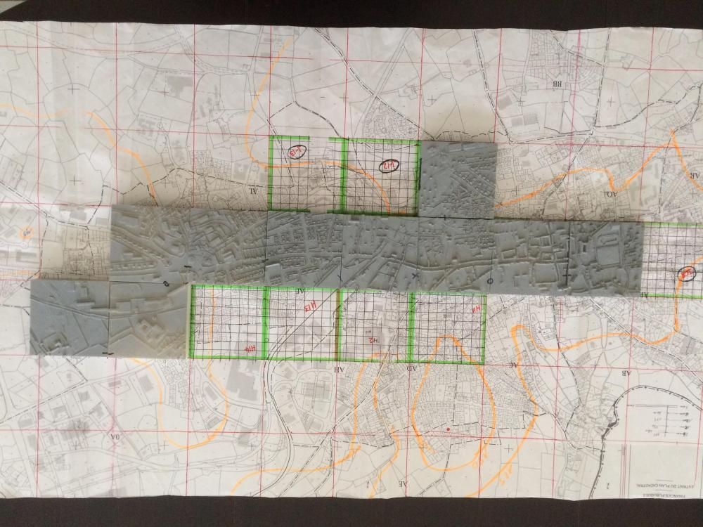

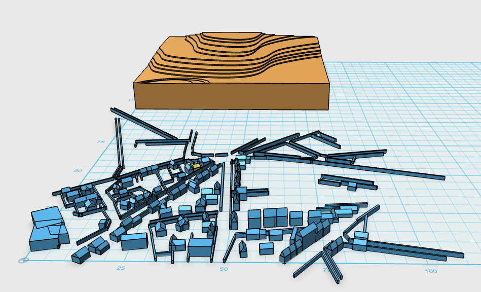

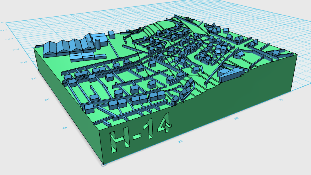

    L'idée, avec cette ville au 1/3500e, est de la realiser sous forme de carrés de 85mmx85mm (épaisseur variable selon le relief du terrain), qui pourront ensuite être modifiés ou corrigés facilement en fonction des travaux en cours, ou nouveaux, de modifications dans le paysage (champs, bois, rivière), mais aussi d'erreurs signalées par les habitants. Cette ville de Bretagne (29270) compte 8500 personnes, et un bon paquet de maisons, usines, rues, champs, etc. Le projet terminé comptera environ 350 carrés, dans un rectangle de 2m20 par 1m20. Je me donne l'année pour en voir le bout.
  15. 29lebreton
    Filament
    Bonjour j'utilise une Da Vinci 1.1 depuisquelques mois. Reproduction d'une ville (existante) en 3D.
