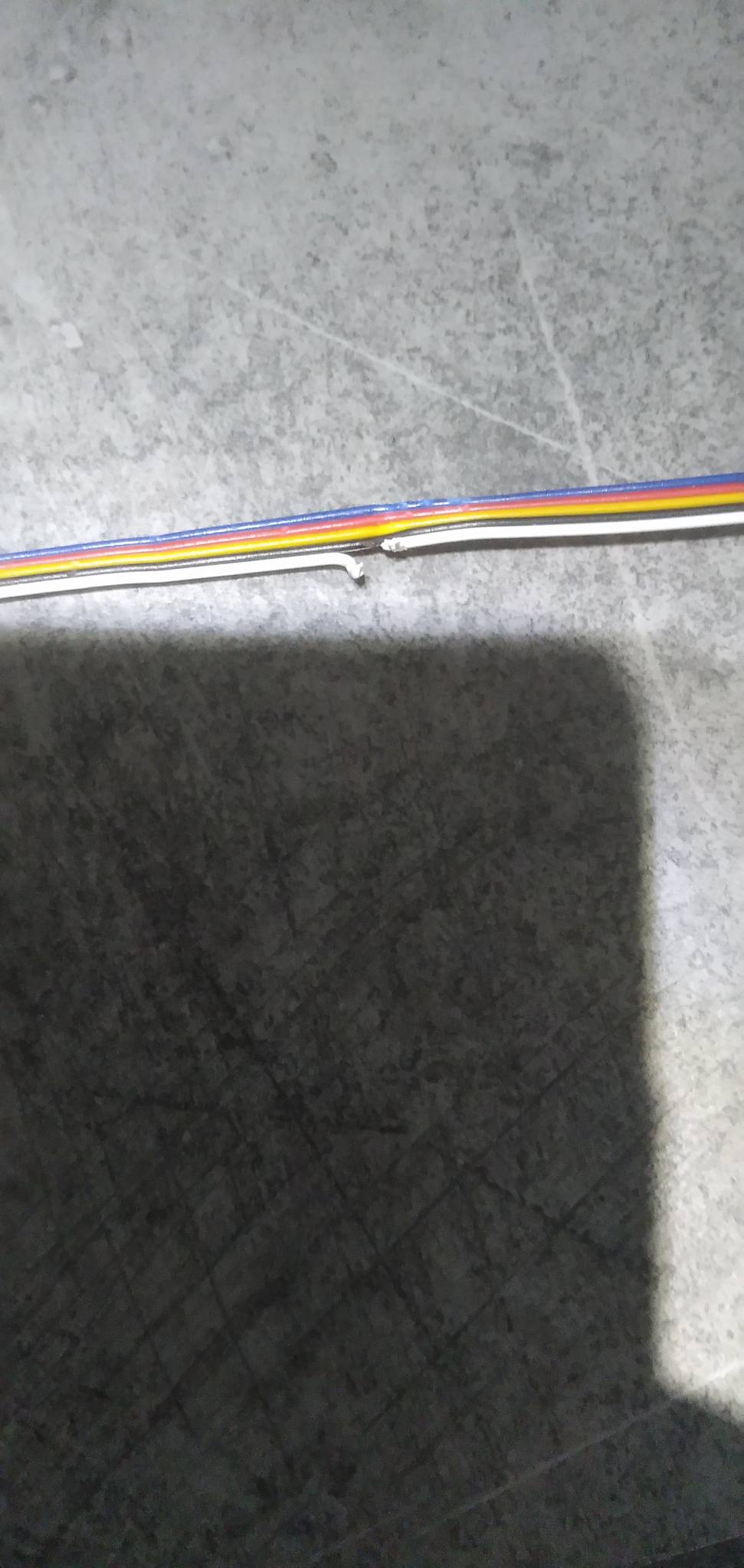

  6. Bon…..j’ai pourtant vérifié mais je suis passé complètement à côté……(juste au niveau d’un collier de serrage) A mon avis le chat est passé par la Un câble coupé et 2 autres en mauvais état.je vais essayer de reprendre ça (coupe ; soudure ; rétractable) mais a mon avis ce n’est pas gagné. Pas vraiment réussi a trouvé un câble sur le net. Pas de référence Auriez-vous des idées Merci @++++
