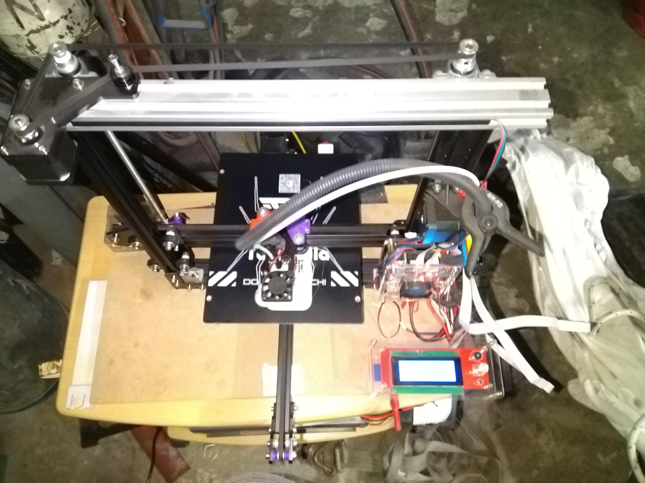

  4. La Machine: Tevo Tarantula dual extruder Avec Carte mère (d'origine) MKS Gen L V1.0 , logiciel carte mère Repetir (et non Marlin).
  5. Bonjours, J'ai un problème récurant avec Cura, mes dimensions extérieures sont bonnes, mais les dimensions intérieur sont toujours sous dimensionnées de 2 dixième de millimètre dans les axes X et Y mais aussi XY à 45°. En gros, c'est comme si la couche intérieur est trop épaisse de 0.2mm. C'est pas un problème d'échelle, car quelque soit la dimension l'erreur est la même. J'ai contrôlé, les courroies sont bien tendues. J'avais Cura 3.6... et maintenant j'ai Cura 4.1.0. Le problème est le même avec les deux version de Cura. -Avez-vous aussi ce problème, avez-vous une solution pour le résoudre ? -Et ce qu'avec d'autre "sliceur" (programme de découpe) ça le fais aussi ? Meilleurs salutations, Rivet.
