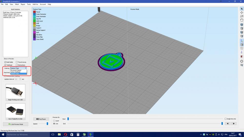

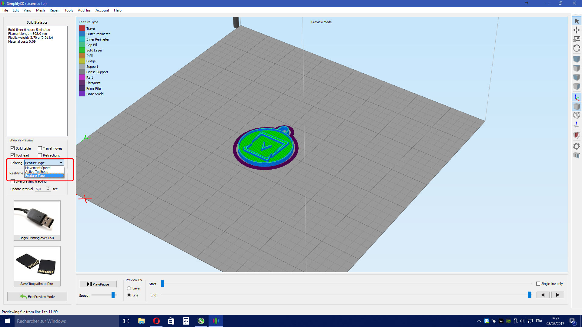

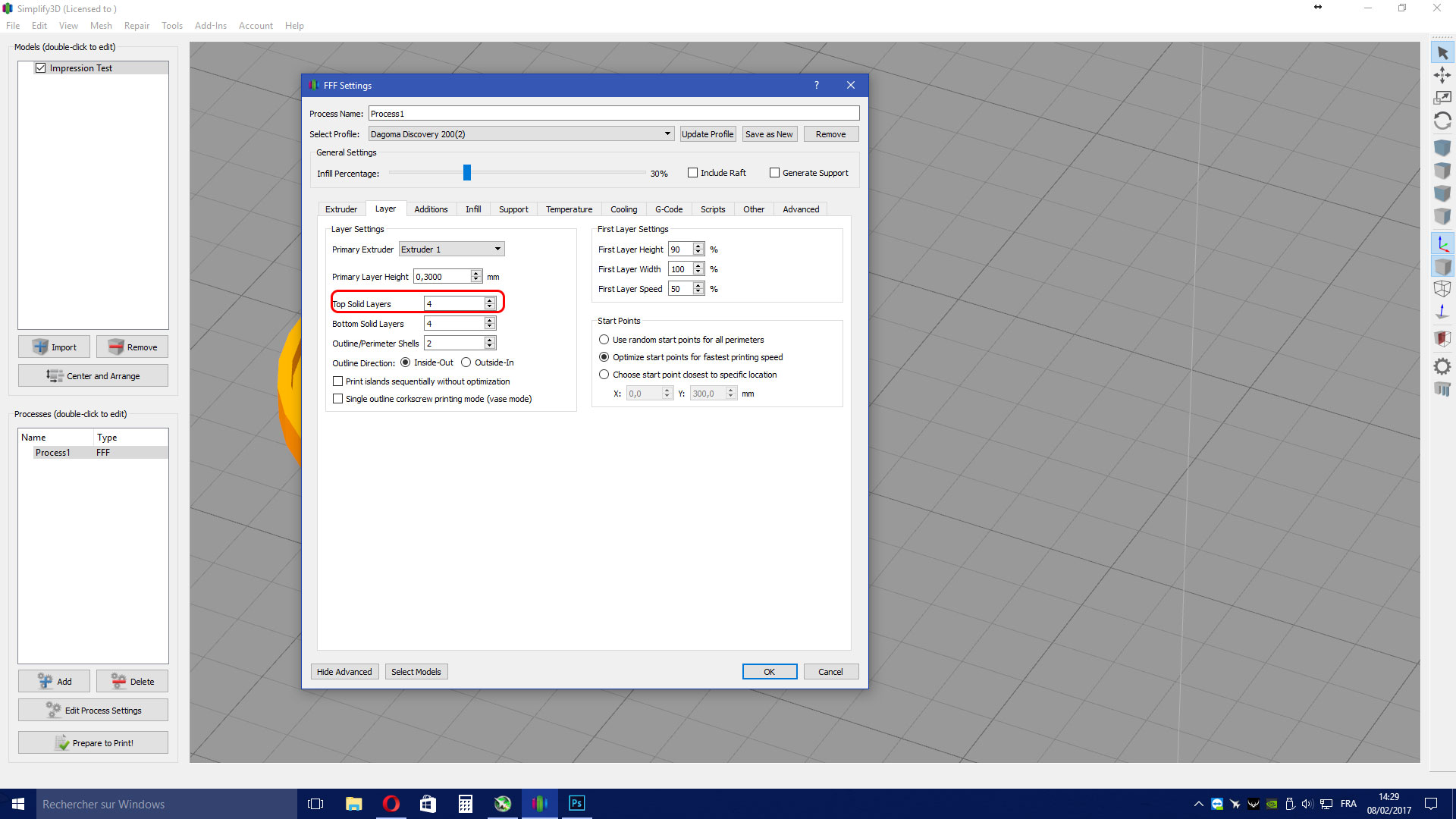

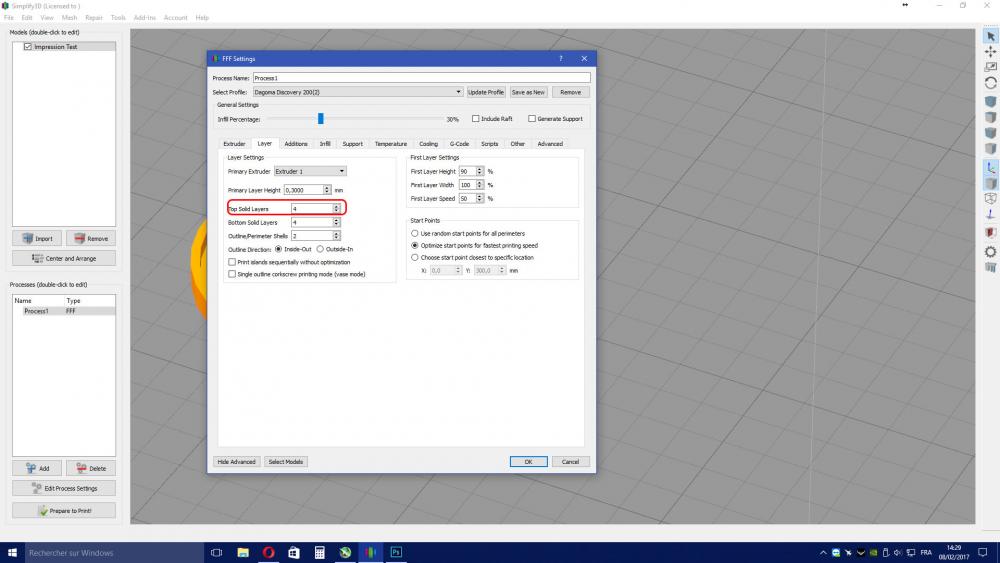

  3. Je pense que tu devrais augmenter le top solid layers . Pour avoir un aperçu de l'incidence de tes réglages je te conseil de choisir Feature Type.

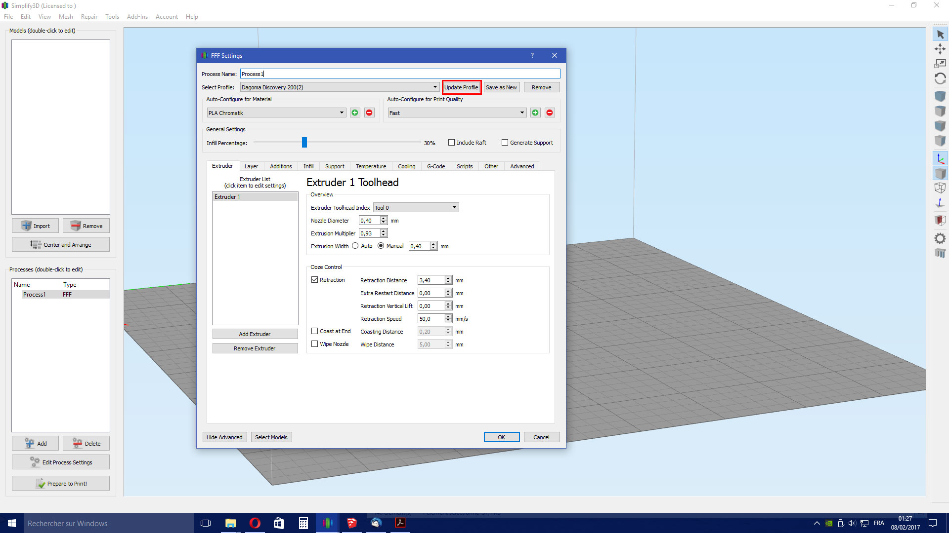

  4. Effectivement l'offset de S3D doit s'ajouter à celui de dagom'app. Pour ma part j'ai le zoffset à 0 dans S3D (G1 Z0), comme ça je n'y touche que par dagom'app. Voici mon starting script (pas de plateau chauffant) : G28 X M109 S[extruder0_temperature] G28 X G28 Y G28 Z G29 ; probe Z G1 Z3 G1 X100 Y200 F3000 G1 Z0 M107 ; fan off G92 E0 ; zero E axis G1 F200 E3 ; prime G92 E0 ; zero E axis Mon ending script : G28 X ; home X axis G1 Y195 ; position for easy part removal M106 S255 ; set fan to full power until 50°C M104 S0 ; turn off extruder M84 ; disable motors @arthuraaa dans S3D l'offset s'ajuste à la ligne G1 Z0 (ligne rouge dans mon starting script). Une fois ton profil est édité tu as juste à cliquer sur "Update profil" pour sauvegarder les modifications.
  5. Salut, Je pense que les 2 écoles viennent du faite que certains utilisateurs ont mis à jour, ou non les carte de leur d200. Au début, j'utilisais le profil de @croky_b, où effectivement je réglais l'offset dans le gcode. Depuis que Dago a sorti la "Dagom'App", j'ai mis à jour la carte de ma d200, et depuis, je règle l'offset via ce soft. Et par dessus ça, j'utilise le profil Simplify3D officiel mis à dispo. par @pathug44. Il me semble qu'avec la dernière mise à jour de la carte, l'offset dans le gcode n'est plus pris en compte par la d200. Seul celui configuré avec la Dagom'App est fonctionnel (inscrit en dur sur la carte... dites-moi si je me trompe ^^). Pour télécharger Dagom'App c'est ICI. Dans le soft, il y a un tuto expliquant la procédure (simple) pour mettre à jour la carte et réglé l'offset. Voilà, j'espère ne pas avoir dit trop de bêtises et en avoir aidé :).

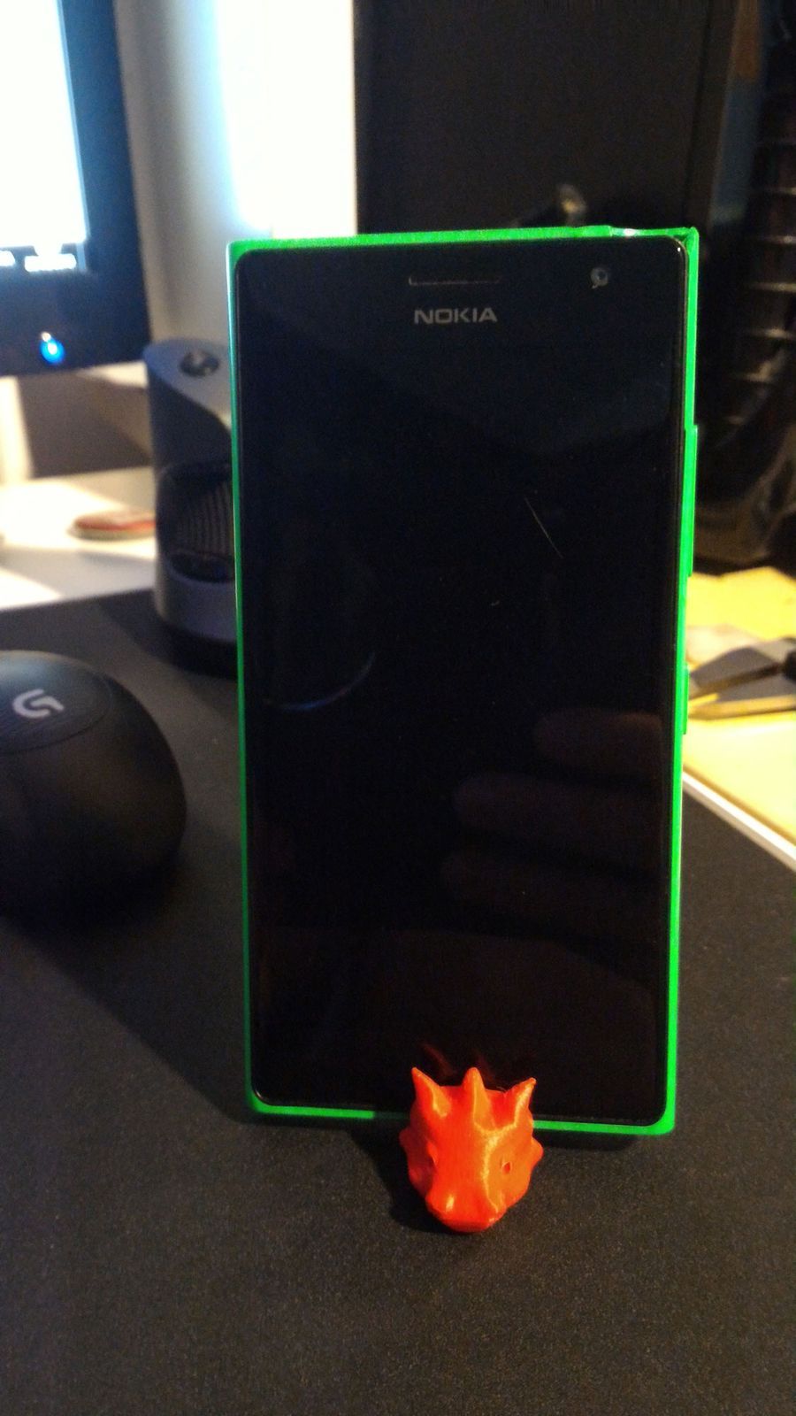

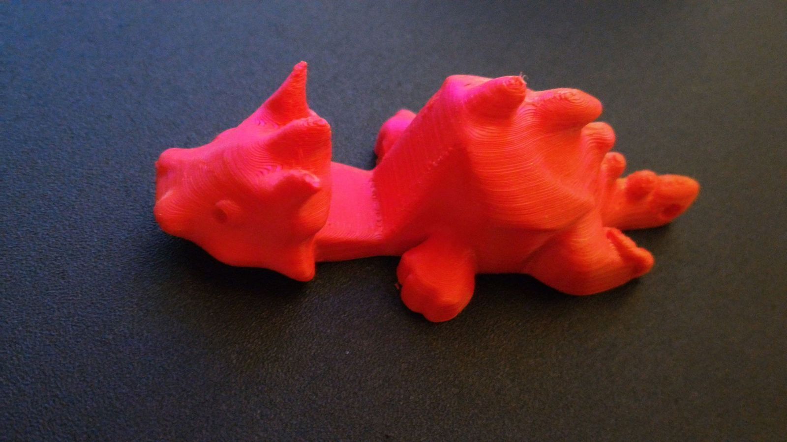

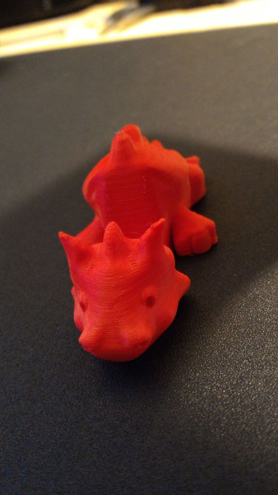

  8. Hello, Je tenais à vous remercier pour ce topic ! En partant du profil de @croky_b j'arrive à avoir de bonnes impressions ! Du moins pour moi... Juste eu un petit soucis au niveau de mon builtak, une fois les tests effectués, la buse se place au milieu au fond du plateau (désolé pour l'approximation) avant de commencer l'impression ; la buse se collant au builtak me l'a percé. M'enfin pas bien gênant. Voici un petit dragonné que je viens d'imprimer. PLA Octofiber (super qualité !) Qualité High : Epaisseur 0,10 mm / Vitesse 40 mm/s Durée estimée 1h35, durée réelle... pas fais attention () mais ça surestime toujours la vitesse. J'ai juste un peu de blobs.
