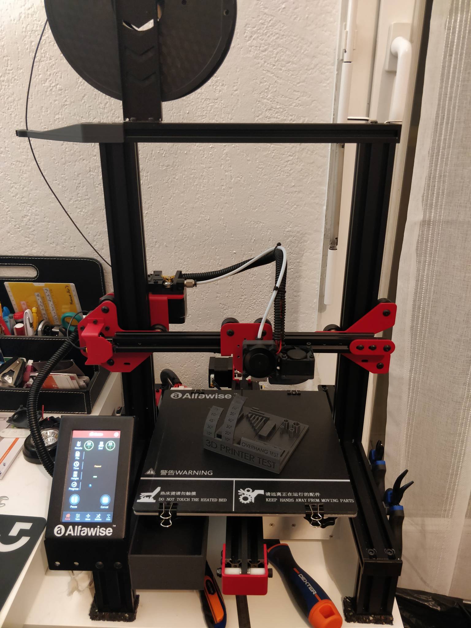

  2. J'utilise les mêmes logiciels et il y a un réglage quand tu active les supports c'est l'angle de porte à faux de support. C'est l'angle maxi d'impression sans support. Pour connaitre cet angle j'ai imprimé sans support bien sur un fichier test que tu trouve sur thingiverse qui s'appelle 3D printer test, ça ressemble à la photo que je te met en dessous. Grace à ça j'ai passer l'angle de porte à faux de 45° d'origine à 60°

  5. Salut, J'avais pas de problème de refroidissement de filament d'origine, j'en ai toujours pas avec ces modifs mais j'ai pas fait de test non plus avant après... J’avoue que je me suis lancé dans le dessin pour le kiff de reprendre un peu de 3D sans forcement vouloir améliorer quoi que ce soit à part la taille du ventilo pour en mettre un plus silencieux et y a beaucoup plus de choix en 40*40 pour l'instant j'ai repris le 40*40*10 du filament pour mettre dessus. J'attends mes nouveaux. J'ai pas de compte Thingiverse mais je vais peut être en créer un du coup. en attendant je met les fichier en dessous. Les ajustement sont limite encore y aurait peut être quelques modifs a faire mais dans l'ensemble tout fonctionne. FILAMENT DUCT.stl Hotend duct 40mm.stl
  6. Salut à tous ! Je tente ma première participation à la communauté. J'ai dessiné une version d'un refroidissement pour la Hotend et support ventilateur pour le filament sur mon U30 PRO Le But étant de passer sur un ventilateur 40*40 pour la Hotend (donc théoriquement moins bruyant) et de garder plus ou moins le même style de refroidissement pour le filament. Personnellement j'imprime que du PLA pour le moment et déjà tout d'origine j'avais pas de souci du coup je laisse le projet FANG pour plus tard. Je pense que quelques photos valent mieux qu'un long discours, si certain sont intéresser je peux partager le STL ou le fichier fusion 360 pour adapter à la sauce de chacun. Bon print à tous !
