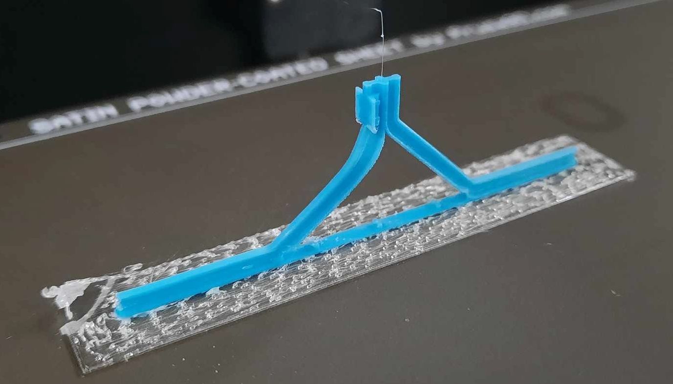

  6. Je ne suis pas convaincu. Le PETG adhère trop bien à lui-même.
  7. Bonjour, J'ai un début de solution via l'ajout une bordure en PETG à l'extrémité du surplom. Son épaisseur est ajustée de manière à ne faire qu'une couche en largeur, ce qui la rend facilement amovible en post-traitement. Mais elle permet au filament en PETG de s'accrocher et de faire des ponts au-dessus du support en PLA. Le résultat n'est pas encore optimal car l'accroche du PETG reste insuffisante, donc il faut quelques couches pour rattraper le bazar que cela crée. Pour cette pièce ce n'est pas un problème car cette surface sera cachée et j'ai quelques idées pour améliorer le résultat dans la prochaine itération. Voici quelques images de la version courante. Sur la première image, on voit au dessus la couche de PETG qui était sur le lit de l'imprimante. A l'avant on voit la bordure transparente qui permet de faire des ponts depuis la partie en PETG qui est au fond. La partie en bleu qui transparaît au travers de la première couche est le support en PLA. La partie bleue au fond est aussi un support en PLA destiné à soutenir une surface courbe. Notez que j'ai conçu les supports moi-même et les ai intégrés comme des parties de la pièce pour les optimiser. Sur la vue suivante, la première couche en PETG a été enlevée à peu près complètement, de même que la bordure en PETG. Sur la troisième vue, on voit la surface en PETG après enlèvement du support en PLA. On peut certainement faire mieux mais c'est déjà pas mal.

  9. Merci pour l'information @Kachidoki. Est-ce qu'il existe un descriptif des différents profils? Cela dit, ignorant l'existence de ce profil "breakaway", j'avais modifié le profil choisi et mis la "Distance Z du contact supérieur" à 0. Donc je ne crois pas que le problème soit là. J'ai l'impression que le problème est la mauvaise adhérence du PETG sur le PLA quand le premier n'a aucun autre point d'accroche que le second. Cela dit, comme la partie supportée sera invisible et que donc d'éventuelles traces de support ne seront pas gênantes, je crois que je vais générer ce support en PETG ou ajouter une partie à enlever après impression et qui soutiendra un pont.
  10. J'ai utilisé le profil 0,20mm structural XLIS. Attention à la manière d'interpréter l'image : le PLA semble sous-extrudé d'une part parce qu'à la jonction latérale avec le PETG il s'est un peu rétracté et d'autre part parce que la buse a clairement altéré sa surface en essayant d'imprimer le PETG par dessus. Auparavant la surface était tout à fait correcte. On ne voit pas bien là où cela n'a pas collé car j'ai enlevé le spaghetti avant la photo mais la surface bleue centrale devait être entièrement recouverte de PETG. Donc cela n'a collé nulle part. Pour ce qui est de la taille du brim, quand je me lance dans une impression de 80h j'essaie de mettre toutes les chances de mon côté.
  11. Bonjour, J'essaie d'utiliser du PLA comme matériau pour des supports de pièces en PETG, afin de faciliter l'enlèvement des supports. Mes premiers essais ont bien fonctionné mais là je bute sur un problème. J'ai un large surplomb de la pièce en PETG que je voulais soutenir par du PLA (en bleu au centre sur la photo). Mais quand la machine aurait dû imprimer la première couche de PETG de la partie qui devait être soutenue par le PLA, celle-ci n'adhèrait tout simplement pas et je me suis retrouvé avec un spaghetti d'enfer (heureusement "seulement" après 12h d'une impression qui devait en durer près de 80). Avez-vous des idées pour que le PETG se détache bien du PLA après impression mais y adhère tout de même un peu pendant l'impression?
