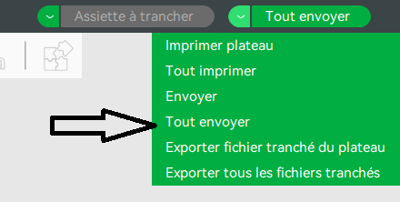

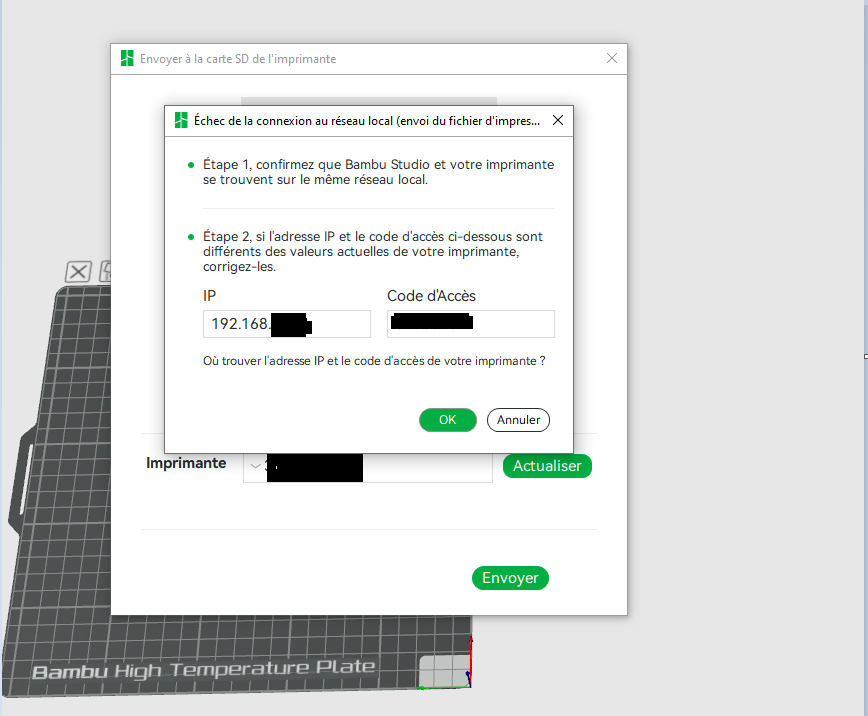

Bonjour, Je viens d'acquérir ma P1S et ca me change de ma CR10S niveau vitesse Pouawww . Par contre, à l'époque, j'envoyais tous mes prints depuis un raspberry (via octoprint). Maintenant, on peut "TOUT IMPRIMER" depuis Bambu Studio. Le fichier s'enregistre sur la SD ce qui permet de fermer l'ordinateur. La, OK. MAIS Si je fais "TOUT ENVOYER", il me met ce message d'erreur ! Il y a un bug ? Est ce parce que j'utilise une P1S avec le driver d'une P1P (pas de P1S sur le driver)... j'imagine que ca va arriver... mais du coup, impossible d'envoyer simplement mes fichiers sur la SD. Comment faire ? Ensuite, comment ORGANISER ses fichiers, répertoires du coup? Avant avec octoprint, j'avais une Arborescence et les fichiers à l'intérieur. La tous les fichiers sont visibles uniquement sur la SD et j'y accède via la machine ... pas top ! Vraiment pas top du tout. Et finalement : J'ai voulu les mettre dans la rubrique "projet" mais rien n y fait ? On dirait que ce n'est pas programmé. Tout reste gris. Idem dans la rubrique "APPAREIL" / medias... Rien n'apparait jamais ... ? une astuce? Merci

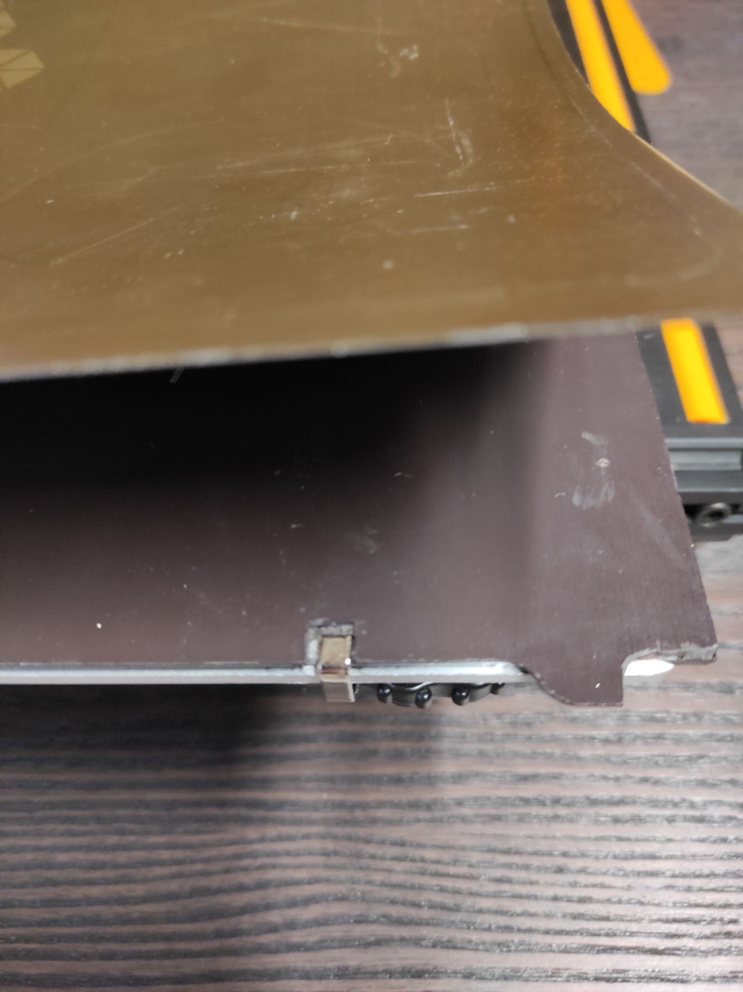

Il y a deja une plaque de verre vu qu'une surface aimantée est collée dessus. On ne verra rien avec une photo, ca serait plutôt une vidéo car il faudra que je passe une languette de papier d un bout à l'autre
Tu attires mon attention en parlant de PETG. Faut que je me renseigne mais en résumé, quels sont les avantages du PETG vs PLA? Je vais regarder sur google ^^
Je confirme qu'il n'y a pas l'option sur la cr10s...dommage. Il y a le bed auto leveling mais ne permet pas de changer les hauteurs via la machine. La tête se met aux 4 coins + milieu et on règle à la mano les roulettes sous le plateau donc inutile. La vitre de 4mm me botte pas mal. Sinon, je mets des mirroirs 30*30 ikea et perd 1 cm. Adieu pei du coup? Ou vous collez la plaque alimentée sur le fameux verre?
Ma vitre fait 2mm, la changer et mettre une 5mm résoudrait mon problèmes selon toi? Tant que ca ne gene pas la température du plateau chauffant à 60°c...
Si je comprends bien, on peut demander à la machine d'adapter le creux du milieu avec la molette directement et définir son nouveau Z en fonction de la zone? Pas d'accord avec la premiere partie de ta phrase sinon je ne devrais pas m'embeter avec de l'alu ... Vitre sale, c'est vrai que ma photo rend degueulasse mais l'est moins en vrai. Pour le coup, je le nettoye avec de l'alcool isopropylique. Reglage 4 coins fait à chaud, bien entendu mais le milieu reste creu => l'alu. Ma vitre provient d'une découpe de Castorama donc droite ! Quand j'imprime dans les coins, ca marche très bien. Mon imprimante tourne depuis 2 semaines sans probleme. Mon gros probleme provient de mes petites pièces, j'en mets 9 par plateaux mais arrivé pres du milieu, ca galere toujours => compensation avec de l'alu mais ca cree des "bosses" à d'autres endroits ... Bref, je pense que j'ai mes réponses : BLTouch mais pas envie de toucher au soft SINON BLTouch humain que je regarderai tout à l'heure Merci à tous d'avoir contribué.
Merci pour ces différents retours. De mon coté, je mets également de l'alu mais parfois, il arrive que je retrouve mon plateau par terre, ca a merdé la nuit et mauvaise surprise le matin. => faut refaire le calibrage entier, remettre de l'alu partout et c'est tres lourd d'ou ma question initiale sur le scotch ! de ton coté, pourtant inventeur de la titimethode , je vois que tu es resté sur l'alu ! Bon, c'est que le scotch, c'est pas terrible Est-ce la manip qui permet à la machine d'aller mettre précisément la tete à chaque coin afin de finir au milieu step by step ? Si oui, je le fais deja mais ca regle pas le dénivelé du plateau. Je pense que la solution à mon probleme est le BLtouch OU alu ... bref, foutu plateau pas droit... PS : j'ai envie d'acheter une imprimante résine mais quand je vois les galères sur une filament, je me dis qu'il faut etre motivé et avoir un vrai labo car ca demande gant, aération, lunettes ...
Merci pour ce retour mais je pense que je me suis mal exprimé du coup je recommence. Je ne parle pas de l'adhérence du print. J'explique que vu que mon plateau n'est pas droit, j'essaie de le compenser par du scotch anti-chaleur ou de l'aluminium. Mon réglage avec les roulettes est fait correctement cependant, et c'est visible avec un réglet, le plateau n'est pas droit du tout D'où ma question, quelle est la solution pour redresser le plateau ? Je parle bien du plateau en métal sur lequel on vient poser plaque de verre, Pei,...
Je te remercie pour ce retour. Je n'ai pas encore mis de scotch, juste de l'alu. A te lire, le scotch ne vaut rien et est une mauvaise idée et tu me recommandes surtout un BL Touch. J'utilise un PEI et ai un plateau chauffant à 60°c donc pas de laque. Qu'est ce qu'un "mesh à la main"? pas d'autre solution que le BL Touch et remettre CURA à 0 du coup?

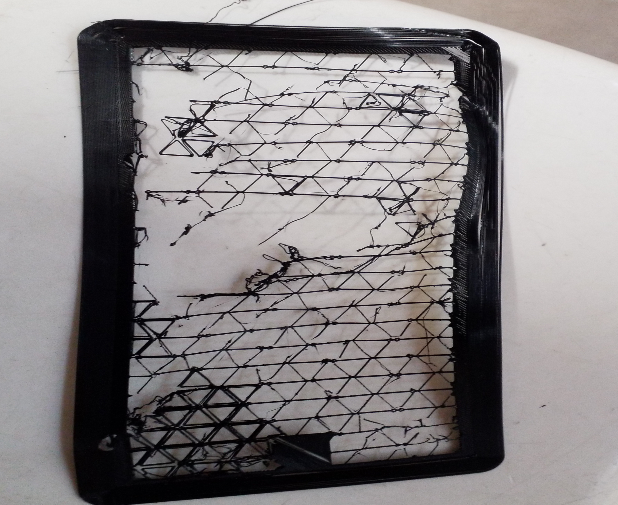

Bonjour le groupe, je parviens à réaliser de belles et grandes pièces bien remplies mais lorsque je veux faire des pièces à détails, cela me pose problème. Vous remarquerez que les cotés sont bon mais que ca ne va plus sur les détails du milieu. Mon plateau n'est pas droit, j'ai mis de l'alu afin de récupérer la hauteur aux endroits ou j'ai du "vide" mais ca bouge ... et ca ne tient plus. Je me suis donc dis que je devrais mettre un scotch anti chaleur. Celui-ci pourrait faire l'affaire selon vous? https://www.amazon.fr/Tesa-56223-00000-01-Bande-adhésive-réparation/dp/B0049OVT1C/ref=sr_1_5?__mk_fr_FR=ÅMÅŽÕÑ&dchild=1&keywords=aluminium+tape&qid=1630145067&sr=8-5 Je sais que l'option BL TOUCH fonctionne bien mais sincérement, quand je vois comment peuvent se passer certaines galères avec la 3d, je n'ai pas envie de devoir changer l'OS de l'imprimante .... Un scotch,, je me dis 0 risque et ca fera le boulot. Qu'en pensez-vous? une autre solution qu'un scotch ? J'ai mm vu des mecs sur youtube qui le plie ds l'autre sens .... Voici ma déconvenue de ce matin par exemple (voir plus bas)
Plus moyen d'imprimer les petites pièces

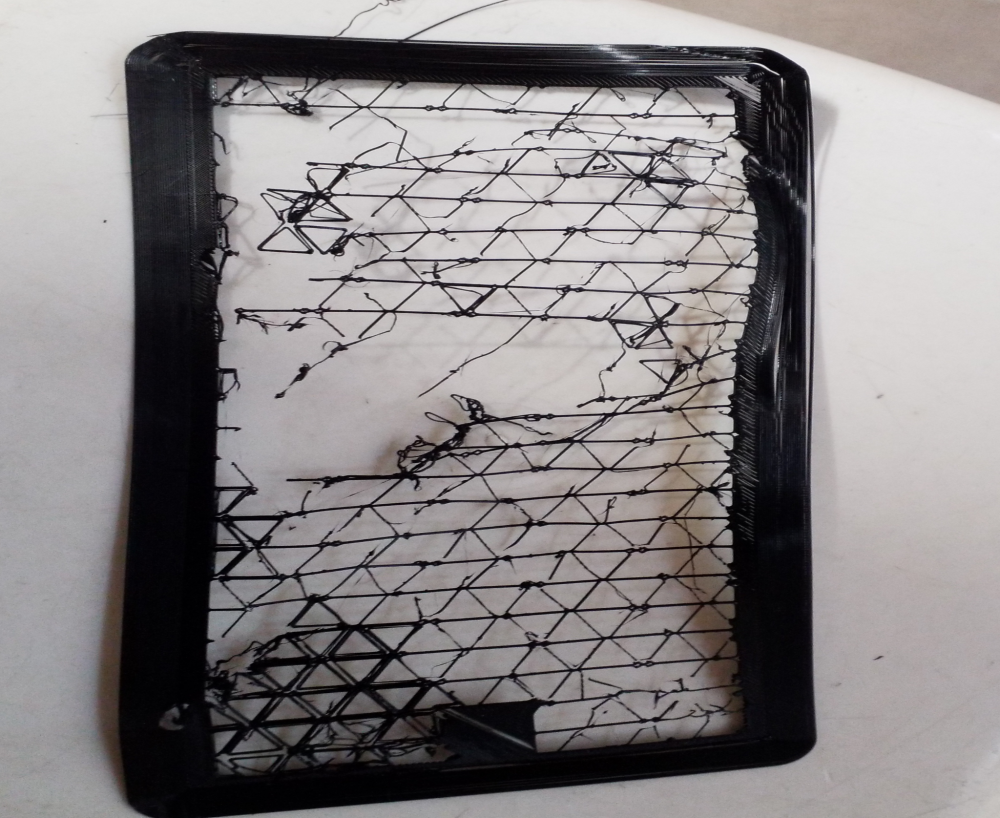

@fran6p Je pense que tu as raison ! J'ai passé une heure ce matin en lisnt point par point, j'avais le sentiment de bien faire la manip mais c'est au remontage que je dois merder lorsque je fais l'étape 12. La,j 'ai serré à la main ... (à froid du coup) mais je me suis rendu compte apres avoir terminé, content ... que j'ai bien vissé au max à la main MAIS QUE L'ON POUVAIT ENCORE VISSER à Chaud .... je pensais pourtant avoir tout nettoyé ... j'ai même mis foret de Ø 4. Bref, la c'est vissé à fond et ca a l air d aller ... sauf que ce n'est pas de suite que l'on s en rend compte car ca se bouche au fur et a mesure ! Si ca fonctionne, je baisserai à nouveau mon eStep ! Quelle aventure formidable la 3D. Ca manque quand mm d'un service technique, suis sur qu'il y a un créneau pour tous les makers en galère ! En mm temps, est-ce que j'aurais envie de payer 80 € d'intervention + pièces ??... Merci pour tous vos conseils, j'imprime pendant 1 jour ou 2 et vois si ca se bouche ! 12- remettre le tube plastique sans verrouiller le pneufit (ne pas remonter la bague) pour qu'il soit a 2 mm de la sortie du bloc de chauffe. le but est de pouvoir revisser à la main la buse et quelle vienne s'appuyer sur le tube et le pousser en serrant. Comme ça le tube est bien en contact avec la buse . 13- visser la buse avec la clé mais pas à fond . if faut qu'il reste 1 mm de réserve de serrage. le but est de visser la buse pour quelle pousse le tube PTFE qui n'est pas bloqué 14- relever la bague de verrouillage du pneufit pour bloquer le tube. 15- serrer la buse avec la clé mais pas comme un bourrin pour ne pas casser le filetage dans le bloc de chauffe alu. Comme le tube est coincé cela le plaque contre la buse et permet l'étanchéité tube ptfe/buse. -

Bon, j'ai remonté mon extruder mais je ne pense pas que ca soit ca car au final il avait l'air bien monté et ai surtout modifié mon eStep J'ai fait passer mon Esteps/mm de 93 à 232 et ca fonctionne ! L'écart parait énorme mais bon .... J'ai réussi à imprimer un cube de calibration et craquant ... je peux l'écraser en appuyant desssus, pas du tout assez solide. Je retente ! -

A la base, j'ai changé la tête complete et non la buse .... tout sort bien sur les grosses pièces ! Le soucis ne vient pas de la, j'ai mm augmenté le débit de l'extrudeur... en gros le rectangle s'imprime parfaitement et ca foire après ! a chaque fois ! => ma question initiale : probleme sur la piece? -
