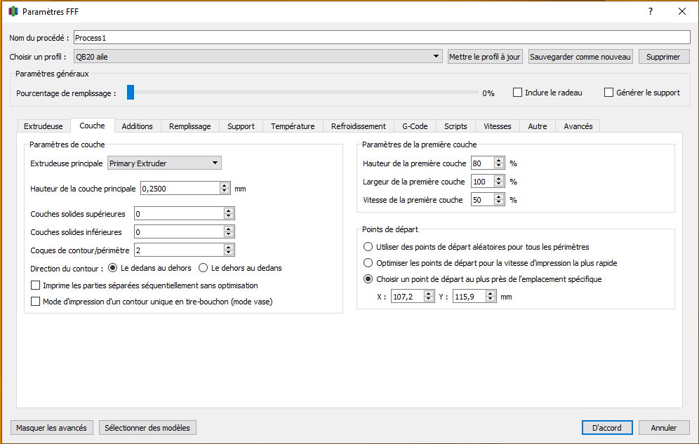

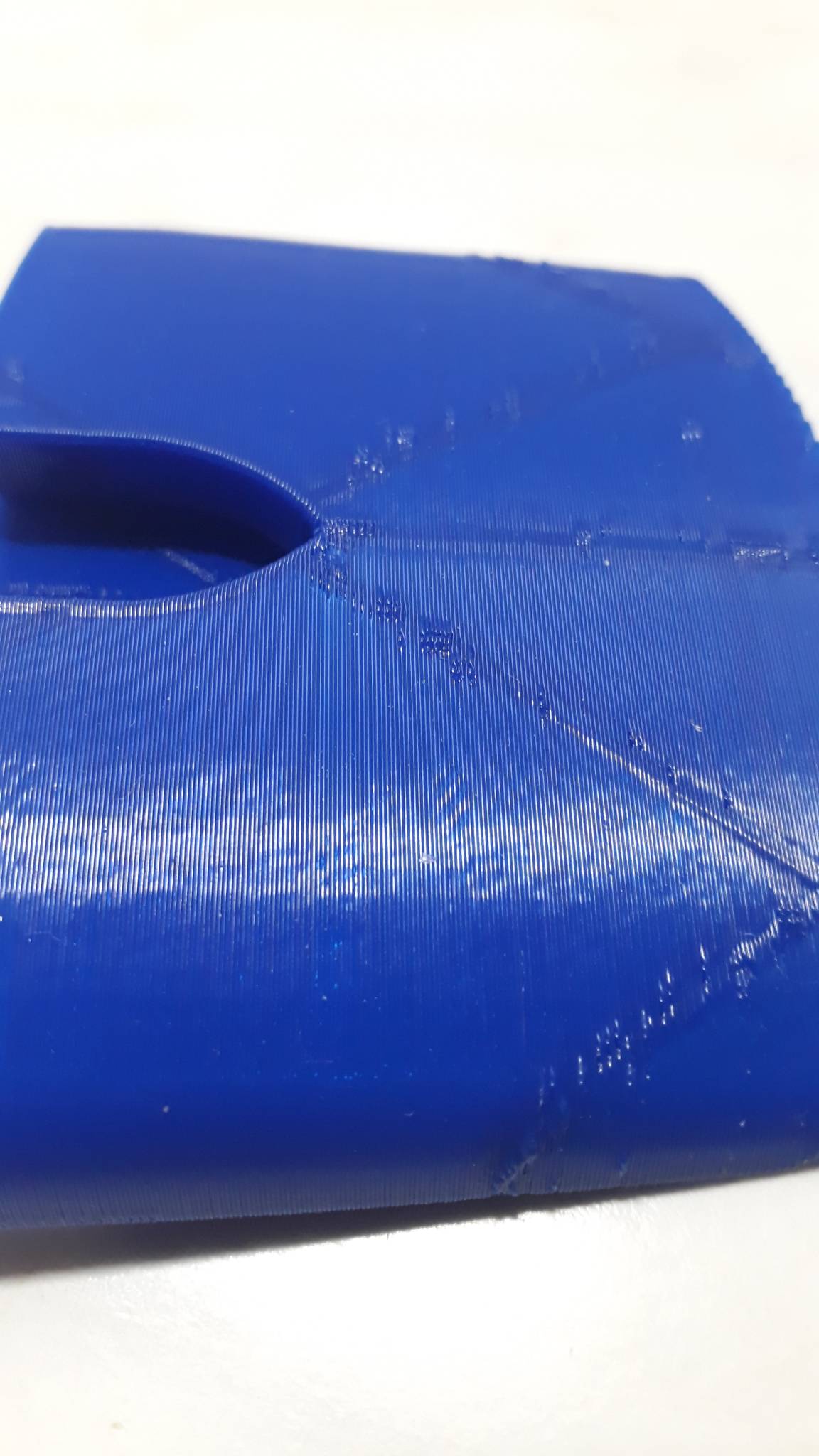

  4. Perso j'ai une creality CR10Spro , j'utilise les fichiers de 3dlaprint car pour le moment je ne veux imprimer que des avions , étant modeliste , j'ai pris le gcode fourni avec les fichiers , et l'ai adapter a ma machine en utilisant simplify 4.1.2, tout va bien , l'impression de l'enveloppe du fuselage comme de l'aile et bien , j'ai seulement des points que j'appelle de couture qui apparaissent je joint une photo pour comprehentio , et si tu aa une solution elle est bienvenue

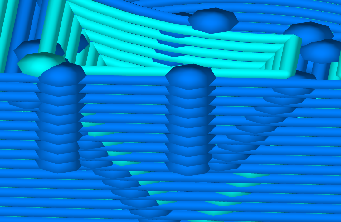

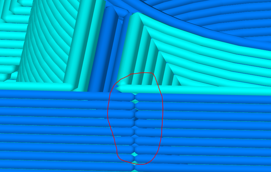

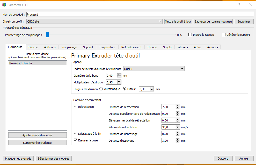

  7. Merci pour ta reponse Pafpaf , mais je n'ai pas de problème de collage de couche , a ce niveau tout va , c'est lorsqu'il y a rétractation et reprise de l'extrusion qu'il y a comme un debordement sur la face et je ne vois plus comment faire pour éviter cela

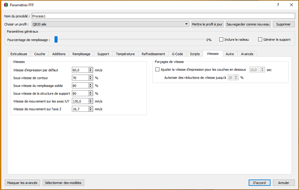

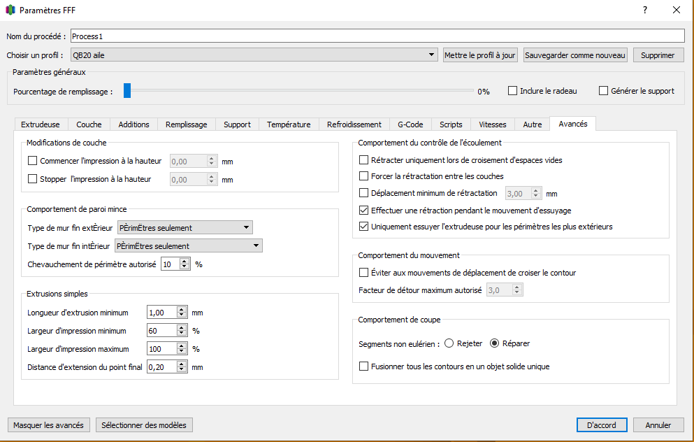

  8. Bonjour a tous , Je suis modeliste avion , et je commence a imprimer des fichiers provenant de 3dlaprint , mon imprimante , une CR10Spro avec simplify 4.1.2 , l'imprission se passe correctement sauf les points de jonction que j'appelle communément "couture" ce qui fait que sur ma paroi extérieure j'ai comme un bourrelet qui franchement n'est pas top , j'ai vraiment essayé plusieurs solutions au niveau de la retractation , hauteur de couche etc , , si vous pouviez me donner un petit coup de main , ce serait super sympa d'avance merci Vous trouverez différents fichiers ci-joint Encore merci
