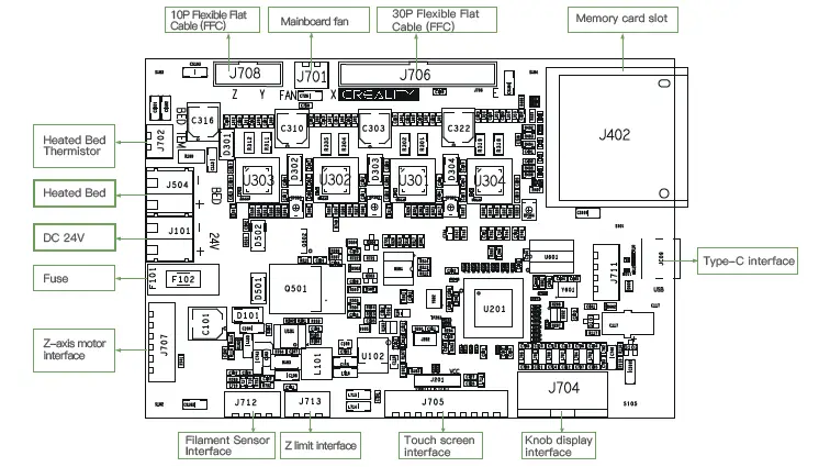

  4. Il faut inverser A6 et A7 sur le moteur z si tu inverses les deux ca changera rien
  5. @fran6p bon apparemment c’est pas ca le moteur vibre mais ne tourne pas Edit: j’ai trouvé A6 et A7 croisés

  7. Merci @PPAC pour le repositionnement @pommeverte la carte mere s1 est comme ci dessous Les deux connecteurs j707 (6pins) et j712 (4pins) sont relies a la petite carte par un cable 6+4 vers 10pins j707 est indiqué comme le z axis motor (z2) mais comment je passe de 6 pins a 4? classiquement les pins 2 et 5 ne sont pas connectés aux moteurs mais je veux etre sur avant de mettre le jus. je me dis, que si une bonne ame testait les continuités de la petite carte j’aurai mes reponses ca pourrait donner ca
  8. Bonjour j’ai recupere une carte mere de ender 3 s1 que je monte sur une ender 3. je dois connecter le moteur z2 mais sans passer par la petite carte d’interface. je cherche le cablage. oups, je me rends compte que je me suis trompé de dossier du post, j’aurais du le mettre dans Creality biensur

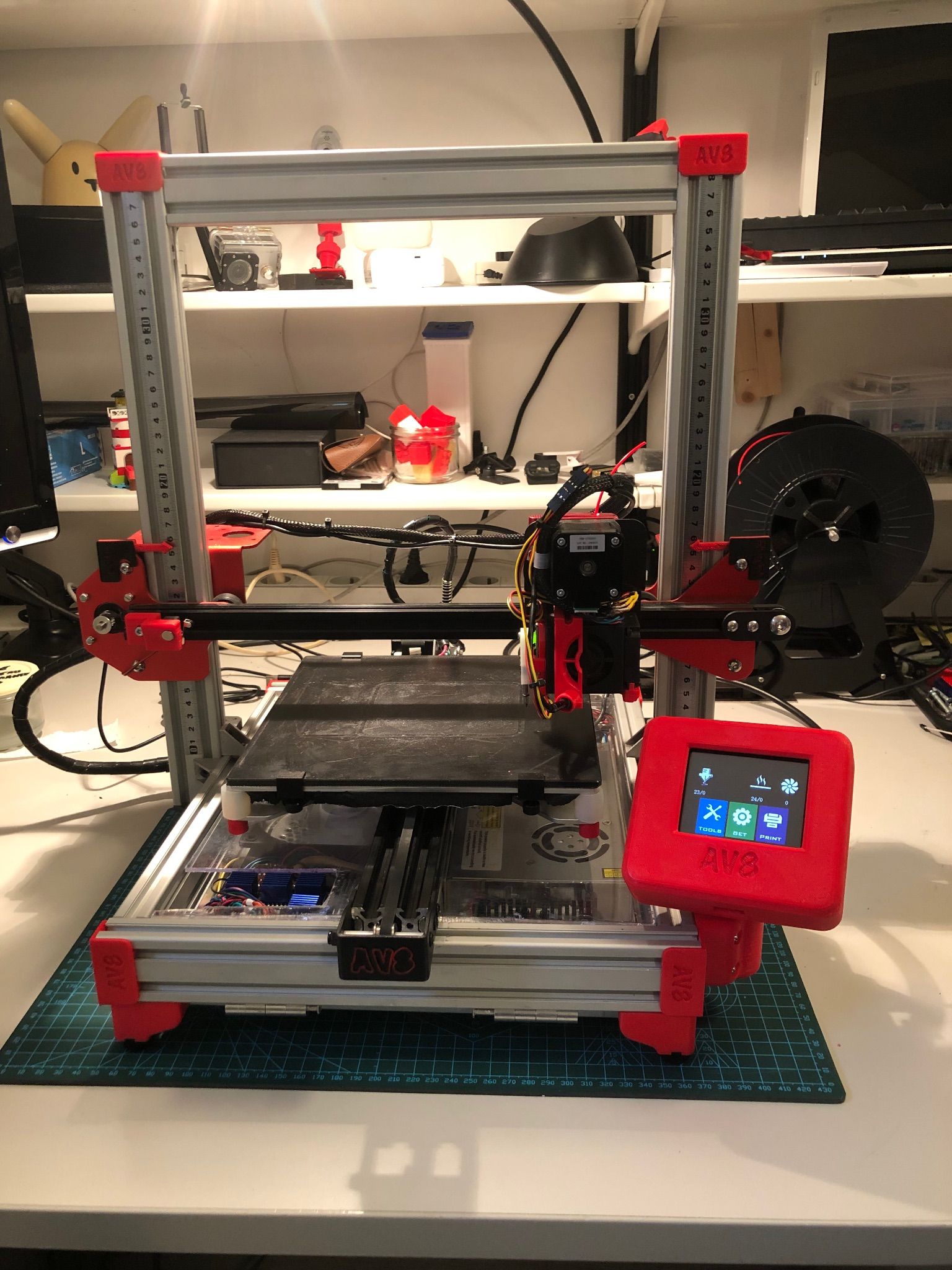

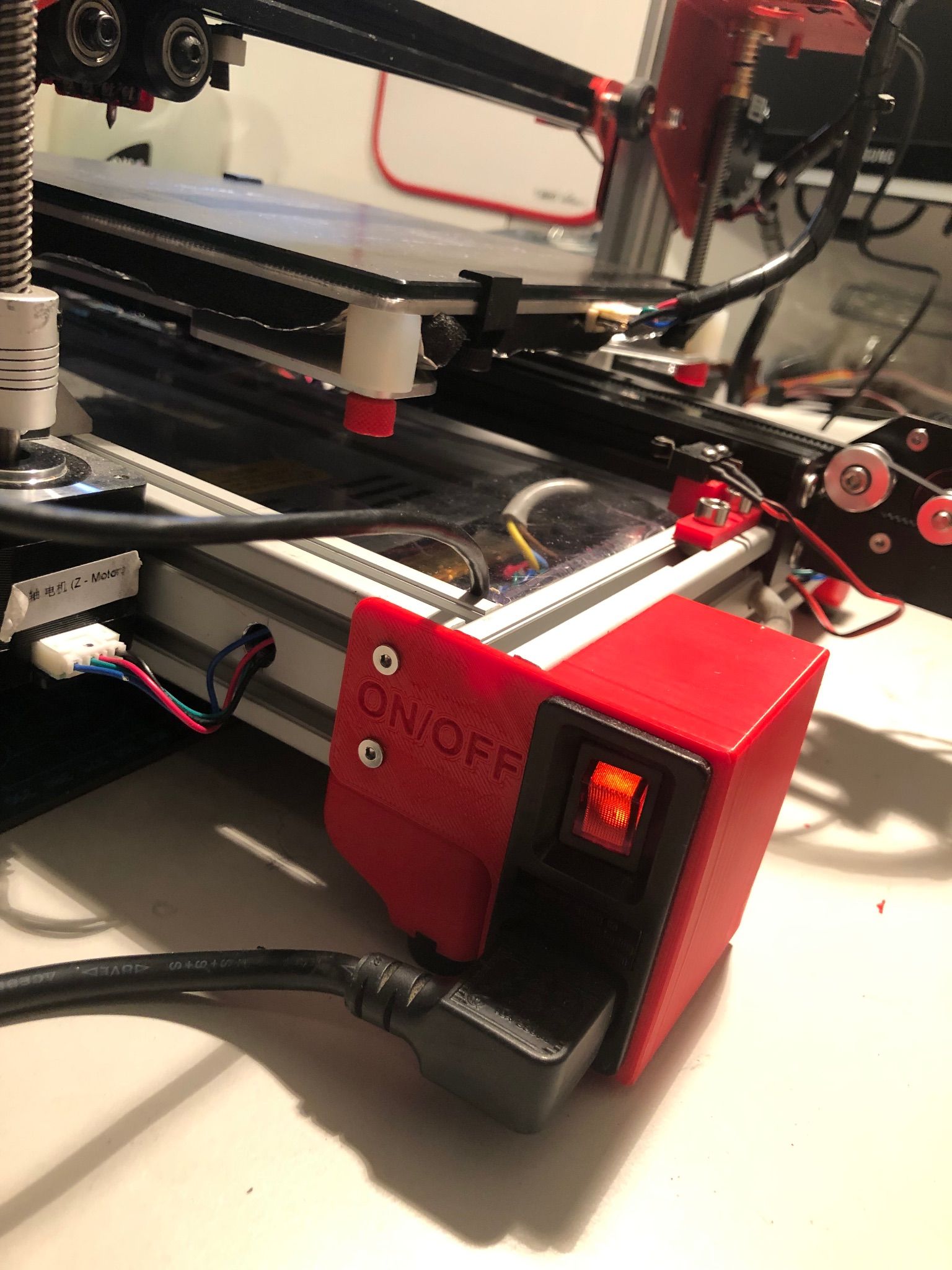

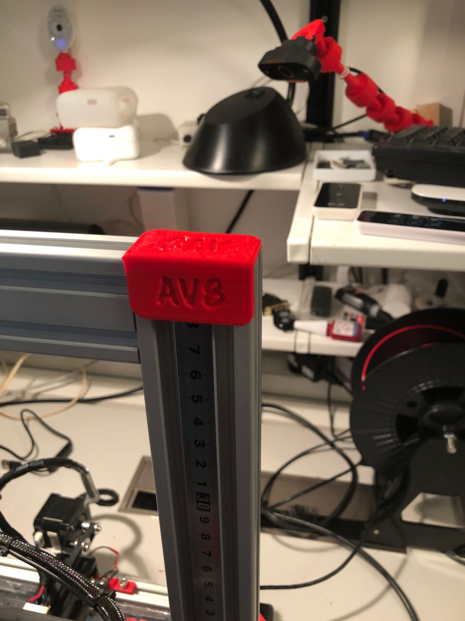

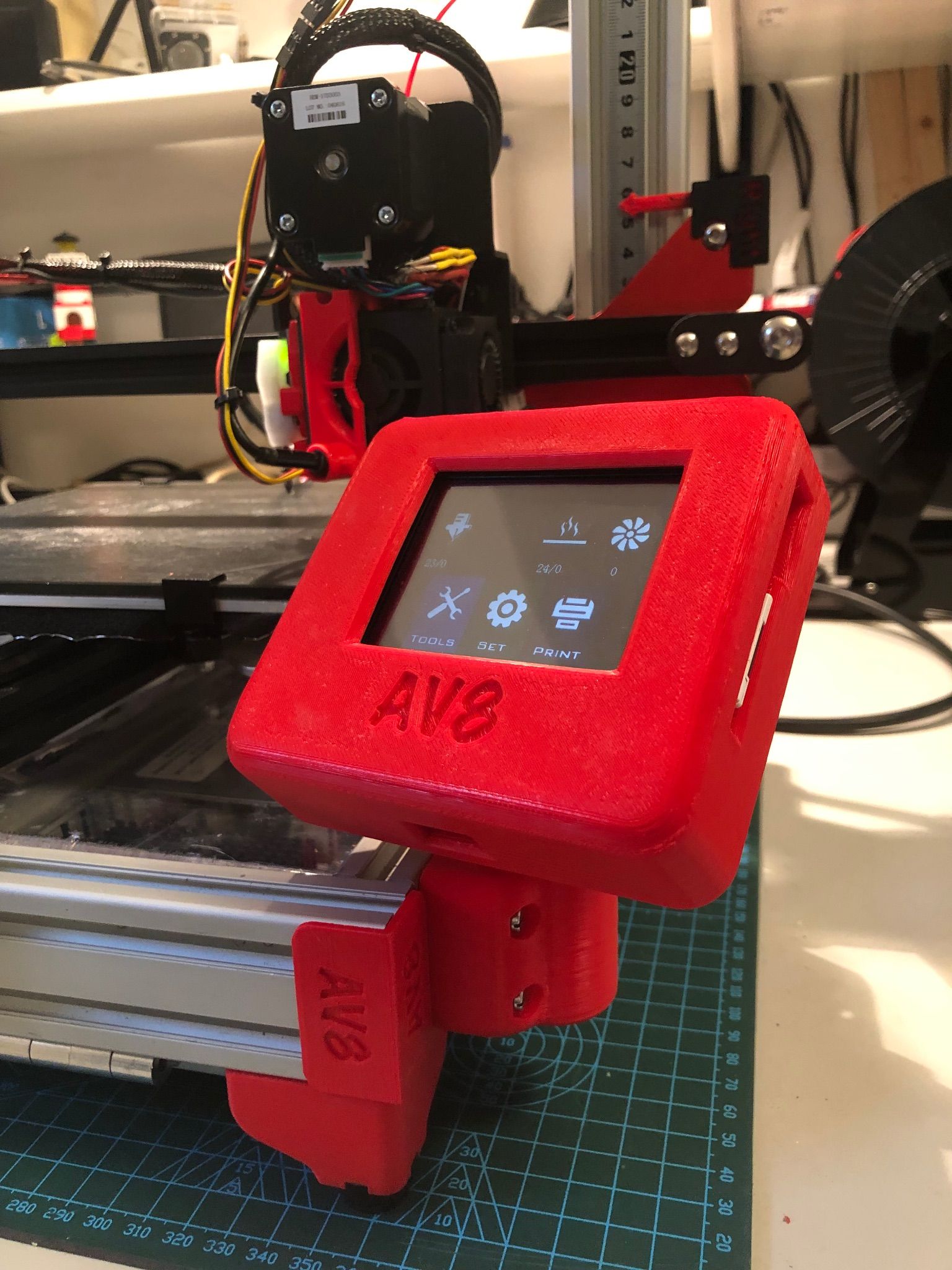

  9. Bonjour A Tous, Nouvelles évolutions de l'AV8 que je vous donne en prime. Un nouvel écran TFT Tactile avec son support maison Des coins pour cacher les fixations des 2040 avec le logo AV8 s'il vous plait Et un support interrupteur + prise C14 Dans la semaine je remettrai tout ça dans le caisson LACK - HACK IKEA J'ajoute également un lien vers le store ou j'ai trouvé mon écran https://fr.aliexpress.com/item/1000007224409.html?spm=a2g0s.12269583.0.0.47354bc9Tn9eL3 je le fais pas souvent mais là, je dois dire qu'il y a un super SAV. Ils ont été d'une patience incroyable. Je recommande... et recommanderai aussi d'ailleurs

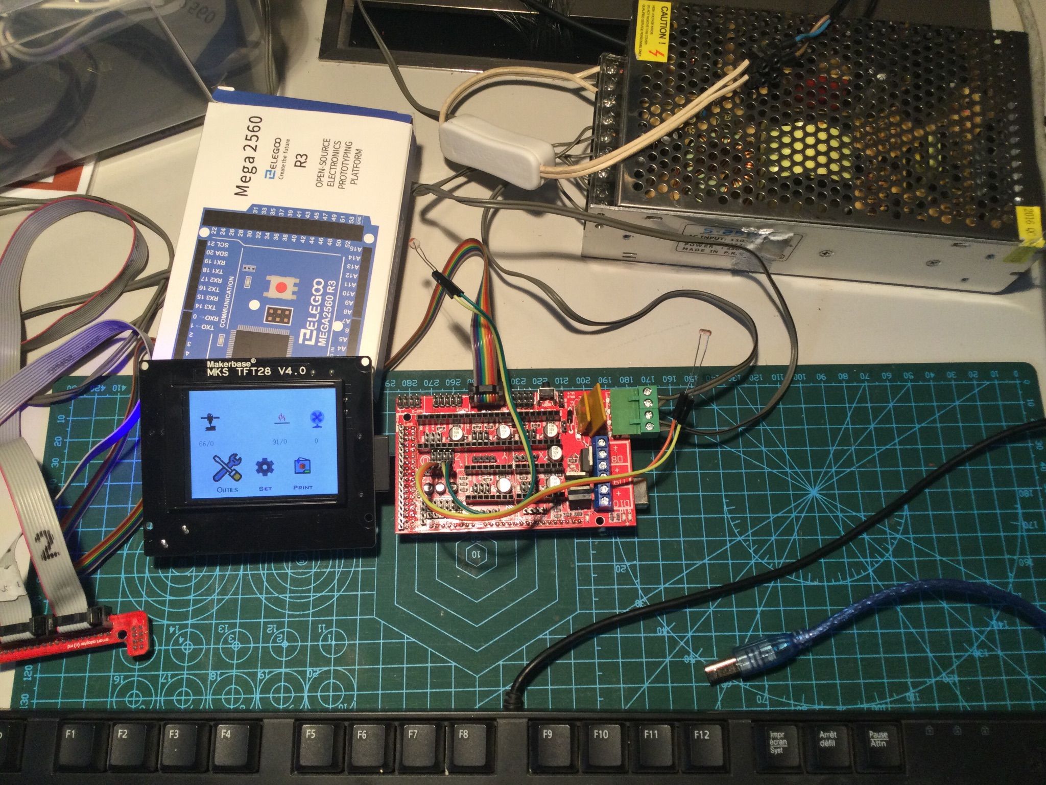

  22. Je te montre comment je travaille en ce moment sur un ecran tactile tu vois que rien n’est branché. J’ai juste simulé les temperatures bed et extrudeur avec des sondes de luminosité
  23. Bon , maintenant c’est a toi de jouer avec les reglages en fonction de ta machine. essaie maintenant de telecharger cette config, mais pas lancer la machine. j’espere que tu est bien sur table avec rien de branché (moteur, capteur, …) @PPACt’a montre sa conf d’ecran il faut regler : ecran drivers moteur dimensions de l’imprimante sens des endstops Leveling si tu as … demandes a Tuto de t’aider
