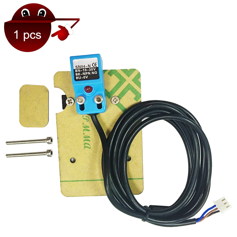

  10. Bonjour, je veux monter un capteur inductif type sn04 sur mon A8 j'ai acheter le capteur seul sans le kit de montage (du vol pour deux morceaux de Bakélite) je pensais trouver les dimensions facilement mais non. est ce que l'un de vous peut me les donner? Merci j'ai mis la photo du kit.

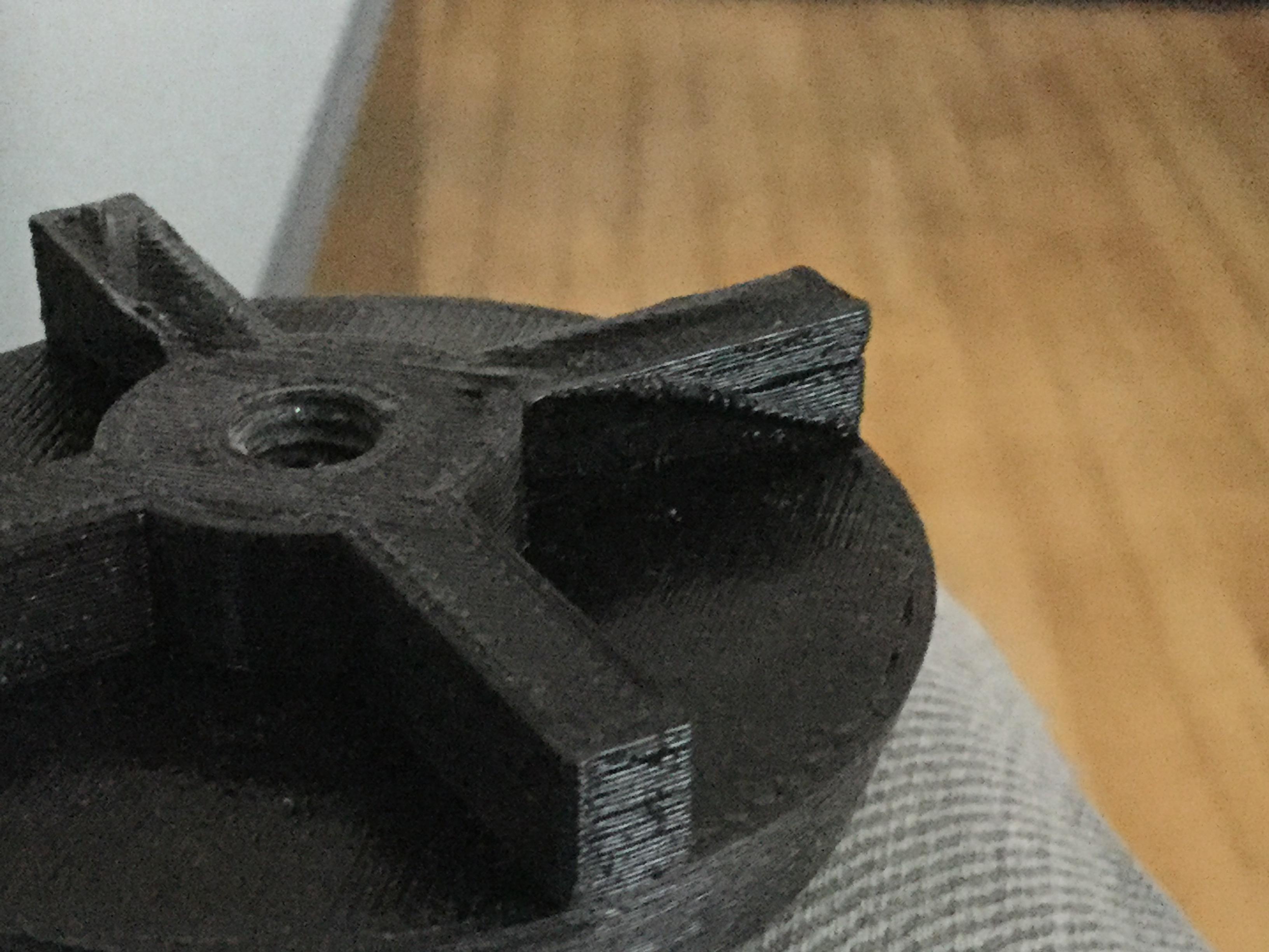

  12. J'ai pas eu le temps de tester les réglages dans slic3r mais voici un autre problème que j'ai eu avec l'outil. J'ai imprimé sans m'en rendre compte avant. Si vous regardez bien la branche de droite est évidée en triangle. 2 branches sur 4 ont le meme évidement.
  13. Ça c'est @utile izateur . Remarque très judicieuse. Je vais jouer avec les réglages pour voir. Merci
  14. Merci @gisclace ça me rassure.
  15. Merci @flaflac pour ton retour. Mais ça n'explique pas le problème avec ces slicers. J'ai testé astroprint en online ça a l'air de marcher mieux. L'un d'entre vous peut il tester la même manip pour me confirmer que le problème est logiciel?

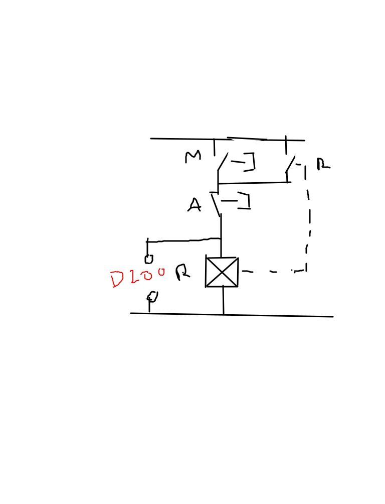

  23. Tu as raison @Nz0 pour le courant et la diode. Pour l'arrêt également mais je crois que l'idée initiale était d'éviter le redémarrage après une coupure. En cas de coupure le pb du ventilo est le meme.

  25. Pas si tu mets un Bp off en plus désolé pour le schéma. Mais je suis sur iPad
