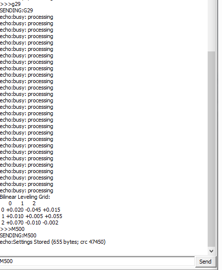

  1. via le terminal dans Octorpint tu peux lancer les commandes (G28 Home - G29 palpage - M500 enregistrement ds eeprom) sans octoprint tu peux passer par Pronterface (https://www.pronterface.com/) et tu peux rentrer les commandes comme ici qd tu as fait ça, ds Cura (ou autre slicer) tu modifies le G code de démarrage et tu dois avoir ça (si j'ai bien compris aussi ) G28 ; Home all axes M420 S1 ; ABL stored mesh

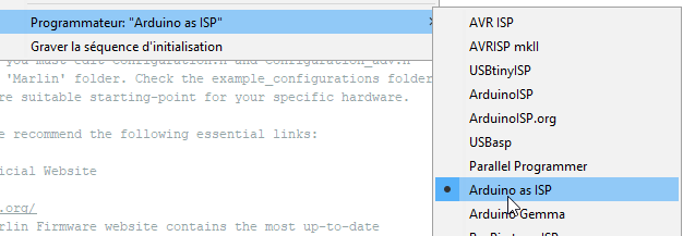

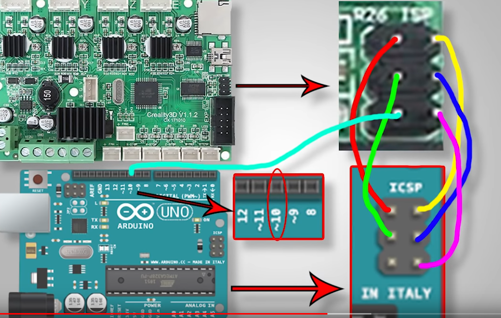

    c'est pê idiot mais tu as essayé avec un autre browser genre Firefox?

  4. le G28 est pour le home le G29 est pour le bed leveling si tu le mets après le G28, il fera un leveling a chaque début d'impression https://marlinfw.org/docs/gcode/G029-abl.html je suis encore occupé à regarder (G28, G29, M500, M420 S1) il y a ça aussi comme lecture --> https://support.th3dstudio.com/hc/en-us/articles/360043727311-Storing-Bed-Leveling-Mesh-Updating-Your-Slicer je vais tester cette aprèm

  9. peut-être ou pas, j'avais le firmware 1.1.6 et le bltouch bloquait pdt son nivellement ou alors me mettait des infos foireuses (je voyais ça dans le terminal de octoprint) genre 4mm de plus par rapport aux autres points. qd je relançais un test les 4 mm disparaissaient et c'était aléatoire par rapport à l'endroit de la mesure depuis que je suis passé en 1.1.9 je n'ai plus ce problème (enfin je croise les doigts) pour ça que j'ai pensé au firmware

  12. bonne question mais là c'est une colle pour moi tu as bien suivi les étapes de la vidéo et avec le fichier télécharger sur la même page --> la deuxième vidéo sert surtout pour alléger le firmware
