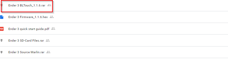

  19. c'est étrange car j'ai le firmware 1.1.6 et j'ai la ligne bltouch. qd tu as suivi la video tu as pris le firmware source ou celui bltouch? il est possible que tu te retrouves avec un firmware sans bltouch activé

  22. oui mais j'ai dû à un moment tout débrancher allumer et éteindre le printer (écran bleu) ensuite j'ai recommencé le process depuis le début. tu as bien utilisé celui de ender 3 Pro? je t'avoue que j'ai un fichier rempli de firmware (tous des 1.1.6) tellement j'en avait marre. j'ai écumé les sites pour en récupérer.

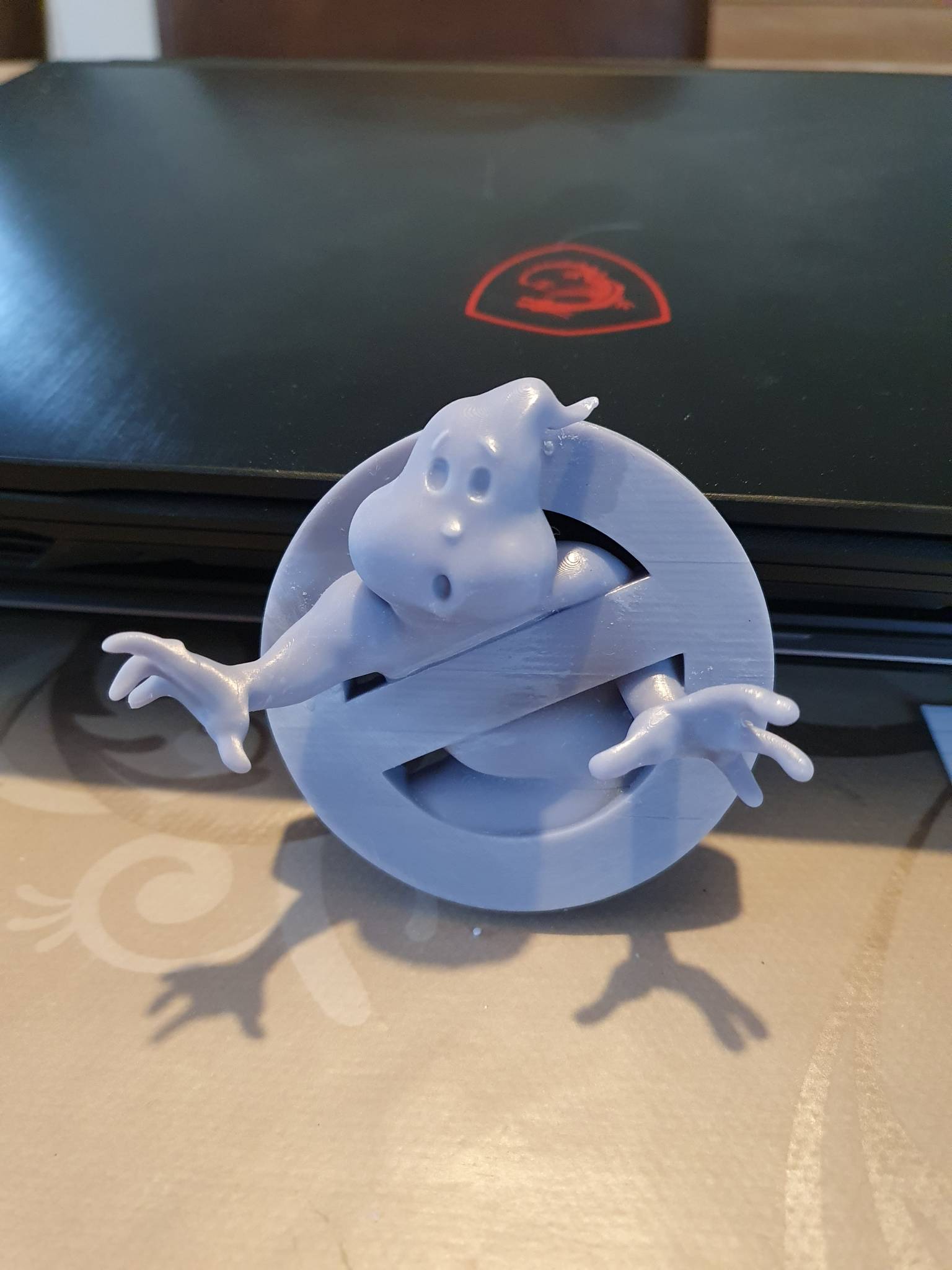

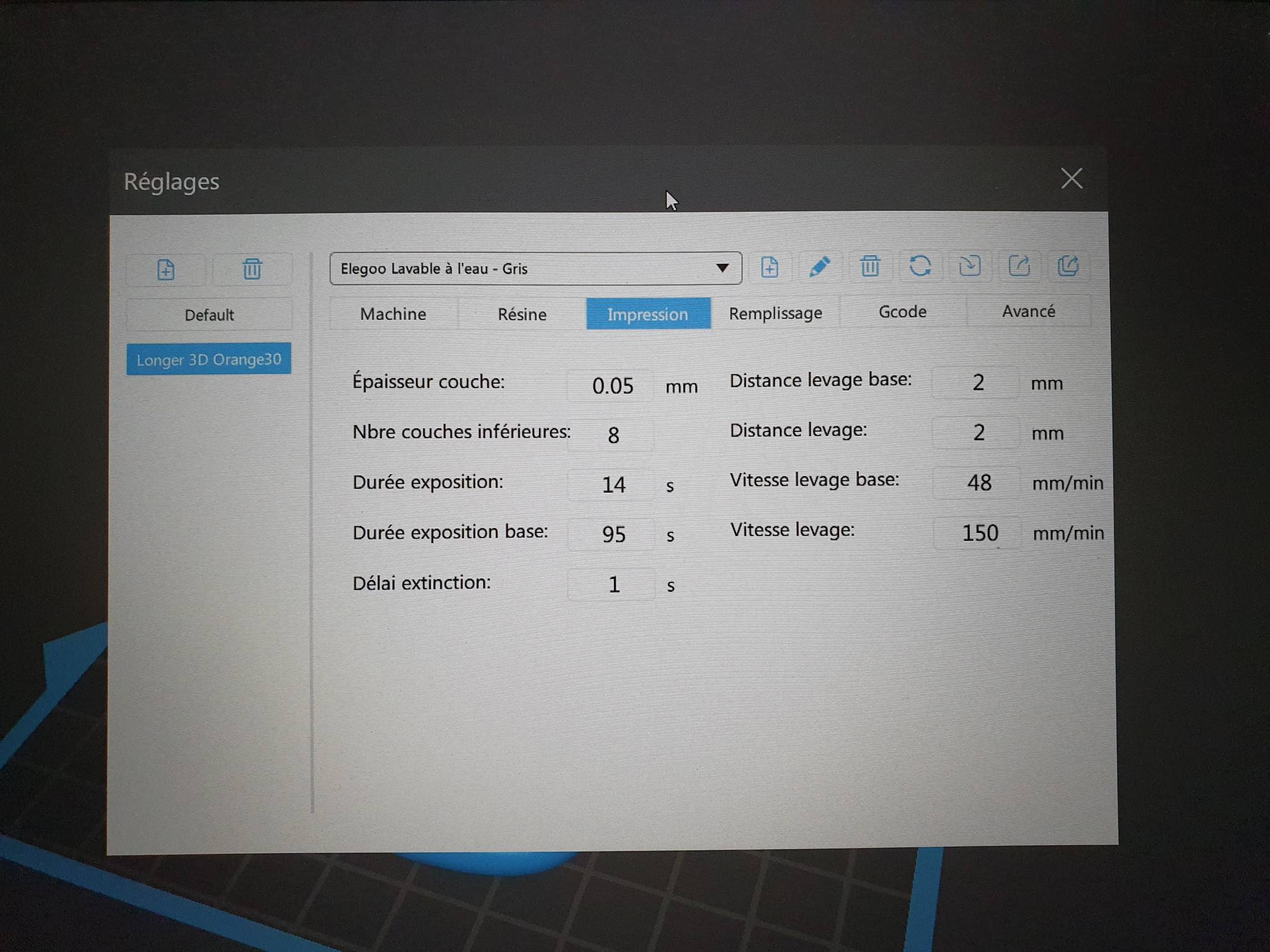

  24. voilà ceux que j'utilise pour de l'elegoo grise lavable à l'eau et le résultat sur un pièce moyenne
