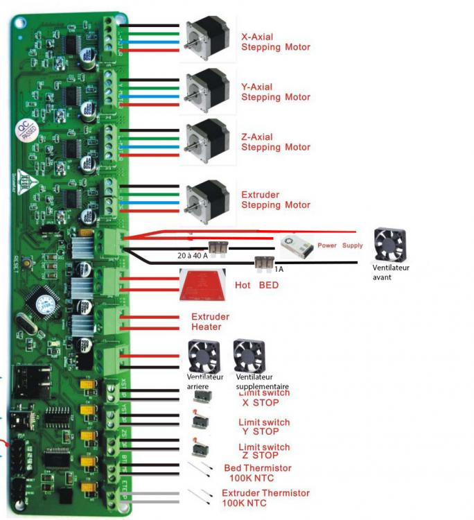

  11. Pour vous aider j'ai modifié rapido un schéma trouvé sur le net, en bas les 2 ventilos qui refroidissent la piece (doivent etre contrôlés par la melzi) et en haut le ventilo qui refroidi la hotend (toujours à fond). Vous l'aurez compris la notion ventilo avant/arrière c'est par rapport à la tete dont nous parlons dans le fil, et "supplémentaire" pour ceux qui imprime se support pour la 3eme tete. Le fusible de 20 à 40 A est optionnel mais fortement conseillé.

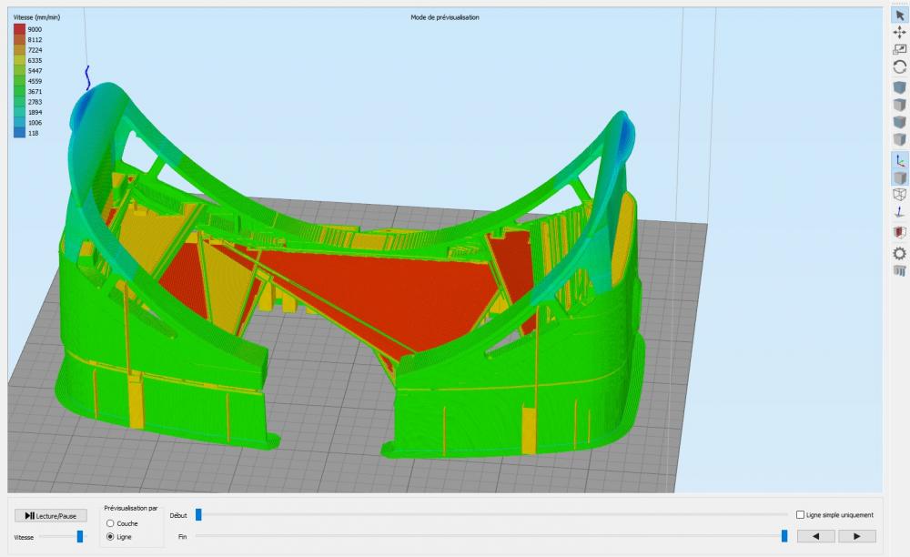

  14. perso j'ai pas mal testé depuis quelques jours mais je pense que je vais lâcher l'affaire. J'ai bien compris le produit et meme si il est complexe les options sont interessantes mais j'ai régulièrement des "abbérations" dans le slicing exemple ci dessous comparaison simplify et cura 2.3.1:
