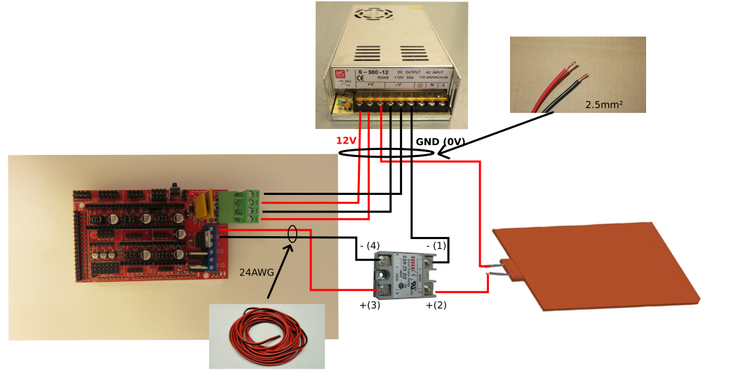

    il est certains qu'avec un silicone bed en 220 v c'est du rapide pour monter en température par rapport au 12v mais cela ne me dérange pas sachant que derrière en général il y a des heures d'impressions je ne suis plus à 2 min pour atteindre la température souhaitée. 26 mn pour atteindre 60°(c'est sur c'est long) comme j'imprime du pla pas besoin d'aller plus haut en température. C'était bien le relais qui était défectueux, une fois remplacer cela fonctionne nickel. Encore merci pour tes infos

    Salut @HeruHur je vais tester avec un autre relais et c'est bien un 40A que j'utilise. Mais je ne comprend pas pourquoi il chauffe directement à l'allumage de l'alim. Merci encore
  3. Bonsoir, j'ai un petit soucis avec le branchement de mon bed en silicone en 12v 220w que j'ai donc connecté comme sur le schéma via mon relais DC to DC. En faites lorsque j'allume mon alimentation le bed chauffe directement et donc je n'ai plus la main mise dans le logiciel trancheur. Même sans activer le bed dans simplify il chauffe avant et j'ai beau lui indiqué une température, il est déjà en train de chauffer et la dépasse également. Le relais est sur un dissipateur et ventilé, il s'allume bien pourtant et s’éteint à la température demandé mais le bed, lui continu sa chauffe quand même. Sachant que je suis une buse en électricité, j'ai tenté divers essais mais sans réussite. Merci d'avance pour vos réponses. Bonne soirée à tous et bon week-end

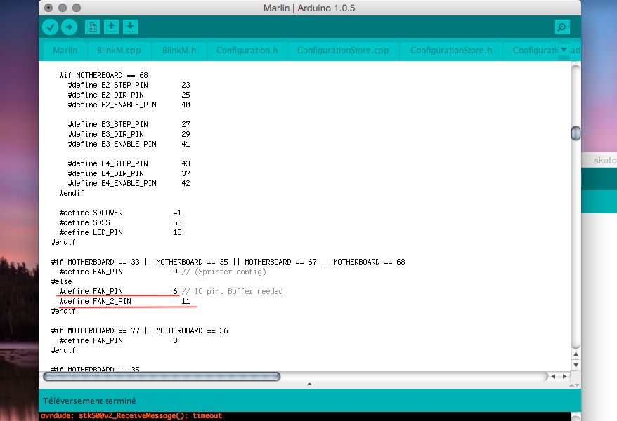

  9. Regarde aussi dans le fichier configurationadv.h mais dans le pin.h tu dois avoir aussi define FAN_PIN 4 et à la place du 4 tu changes par 6 pour te repérer, il est écrit IO pin. Buffer needed. Dans mon cas cela a très bien fonctionné, il y'a pas mal de ligne dans la fichier pin.h regarde bien avec attention, tu as peut être loupé la ligne. Je ne suis pas sur mon ordi donc ne peux pas verifier ton fichier pin.h . Bonne soirée

  14. salut @Freedam c'est bon tous les axes sont réglés extruder calibrer encore du câblage à faire pour les ventilos mais ça fonctionne . Pour le RRD fan extender si on change le #define fan pin 4 par le 6 ( dans pin.h) on a bien la main sur le ventilo donc pour ça c'est ok mais impossible de mettre l'autre pin. (D11) Y a une autre démarche avec le configurationadv.h mais faut laisser le #define fan pin sur 4. #define controller fan -1 on le met sur 11 et #define extruder0 -1 idem 11 à la place et admettons #define extruder1 -1 à la place 6 et effectivement les ventilons fonctionnent mais on a pas la main dessus dans le soft de tranchage du moins de mon coté. Alors je voulais savoir si tu connais une multiprise pour nos petits ventilo où l'on peux en brancher deux mise a part un domino. Sinon ma version de marlin je l'ai eut sur un lien du chat que tu m'as donné marlin v 1 rc2, plus les explications des experts, nickel pour avancer. Pas encore fait de first print avec mais bientôt .En tout les cas encore merci pour ces renseignements qui m'ont permis d'aller au bout . Bonne soirée et happy print

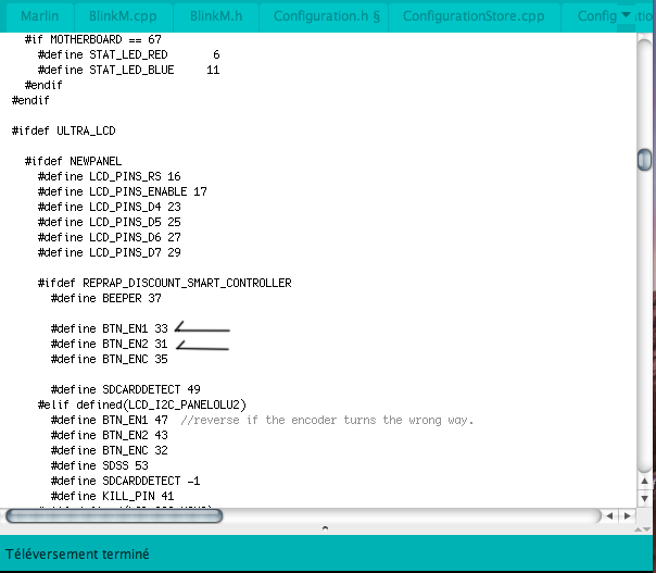

  19. bonsoir, Alors voici mon avancé j'ai enfin réussi à faire bouger les axes x ,y et z ouf mais qu'à partir de l'écran full graphic smart controller ,alors pour ce faire j'ai juste changer dans le fichier pin.h deux valeurs à intervertir .image ci jointe Et pour le rdd fan extender j'avais rajouter une ligne pour D11 mais cela ne fonctionne pas, j'ai que réussi à avoir D6 en changeant le #define Fan_Pin 6 qui était 4 à la base et ça fait tourner un ventilo. Pour D11 je me demande si on peut remplacer le 9 par 11 ? pour ce mettre le second pin du RDD fan extender. Et pour faire mes déplacement dans le soft de tranchage (simplify) cela fonctionne quelques secondes et après plus rien même pour faire un home ça fonctionne pas bizarre non?Je dois avoir mal paramètré les endstops maybe Je dois sûrement avoir d'autres modifs dans marlin à faire mais je vois plus lol. En espérant trouver la solution très bientôt histoire de pouvoir enfin lancer sa first impression.
