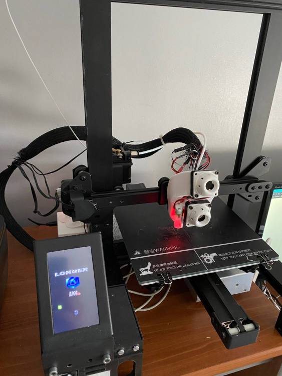

bonjour, J'ai une LK4 pro. et j'ai réussi à installer mon 3D touch et mis à jour le firmware. J'ai suivi le tuto en début de thread, c'est à dire G28, G0 Z0, et j'affine la position initiale pour que la feuille accroche juste ce qu'il faut. M851 Z-XXX et M500 Ensuite un G29 va quadriller le bed sur 25 points, tout est OK Le probleme est que mes impressions n'accrochent pas du tout. La tête est trop haute, pourtant le règlage est bon. De quoi cela peut venir ? Je lance à chaque impression un G29 (juste après le G28) J'avais essayé le fang de DaemonCrack mais je trouvais que le 3D touch bougeait trop facilement, j'ai pris celui là : https://www.thingiverse.com/thing:3421897 Merci de votre aide -

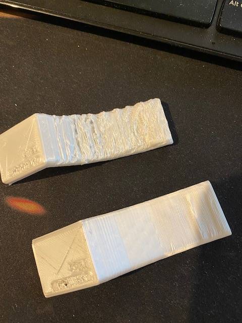

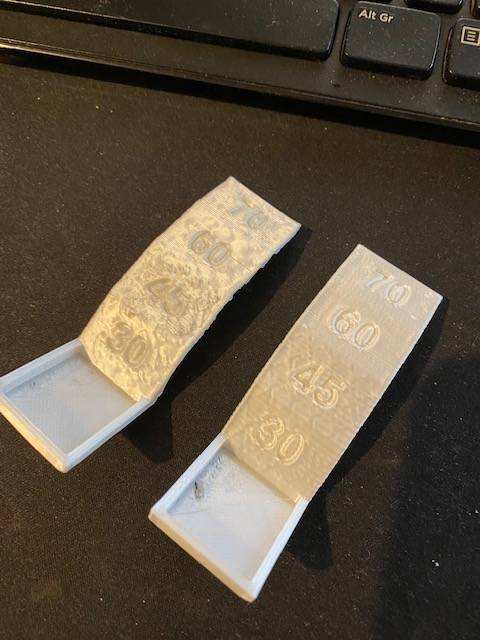

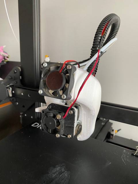

merci pour vos précieux conseils c'est bien mieux comme ça effectivement. Une autre quesion concernant la vitesse de rotation du ventilateur du dessus.Dois-t'on le laisser au max ?
Celui du dessus souffle vers l'intérieur, et l'autre aspire la chaleur de la tête j'ai changé le sens de celui du dessus (il aspire donc la chaleur) et c'est mieux .. je ne comprend pas alors sur la photo : à gauche il souffle vers l'intéreur, à droite, il souffle vers l'exterieur (aspire la chaleur)
il souffle dedans... il devrait donc aspirer ?

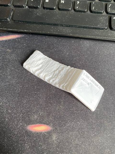

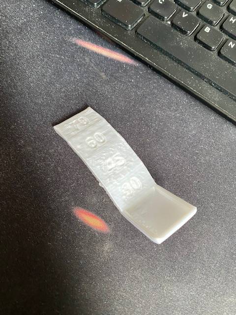

Bonjour, J'ai tenté d'imprimer le stl de test après l'instalation du fang de daemoncrack. Il me reste à recevoir les ventilos sunong, mais en attendant j'ai remis les anciens. j'attends aussi de recevoir le 3D touch. Je ne comprends pas pourquoi c'est si moche. une idée ?

dans Merci pour les infos. Dans le zip il y a des dossiers MK8, AIO et E3D. Je dois prendre lequel pour mon imprimante ? Ce que j'ai imprimé ne s'adapte pas. Les fils de la tête chauffant bloquent le passage des aérations. Je vais donc imprimer ce que tu m'as envoyé Et je commande les ventilos aujourd'hui. -
