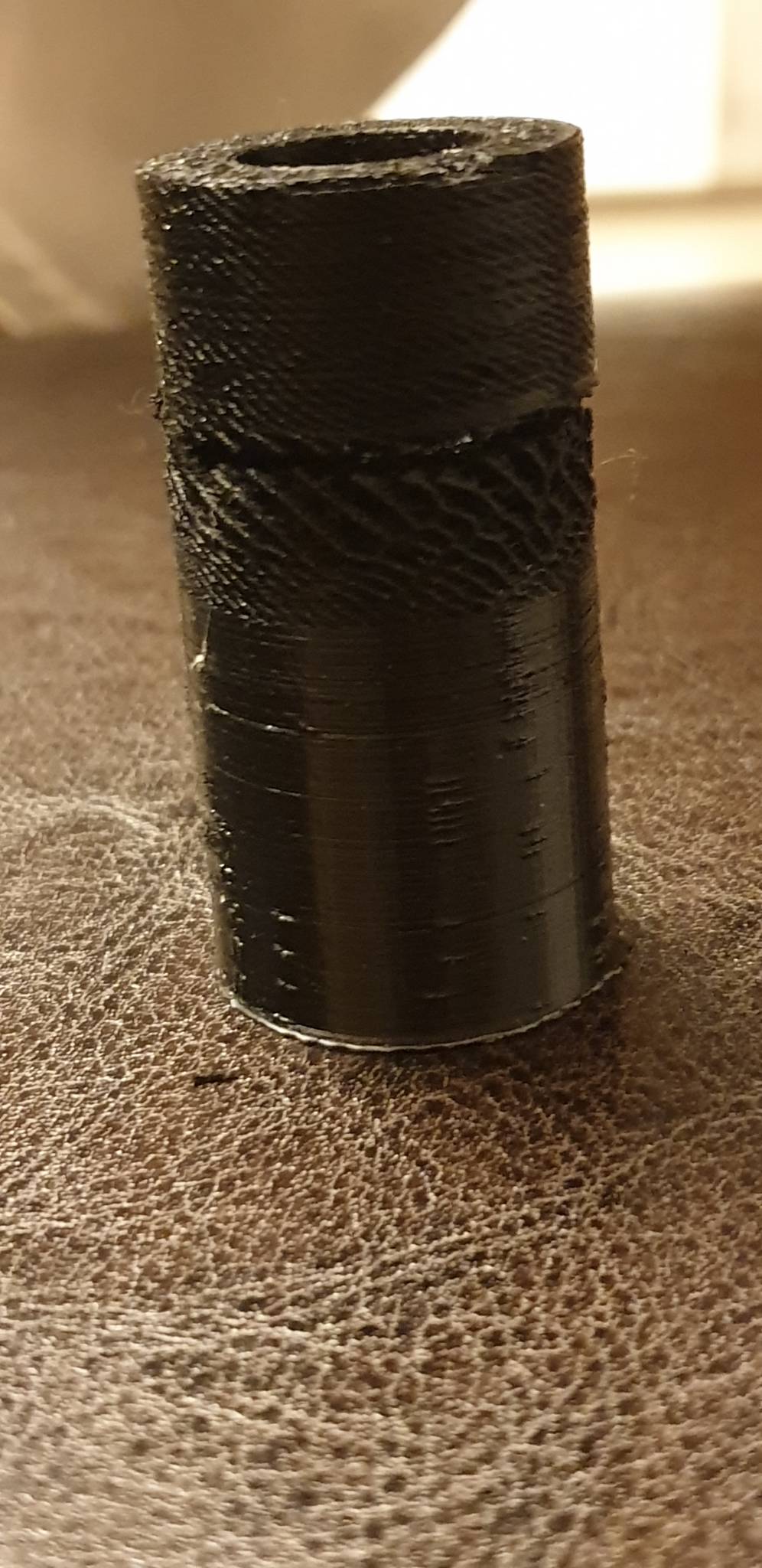

Bonjour.Mes deu dernières impressions sont ratées.Tout se passe bien la première heure,puis cela se gâte, le filament fait des tortillis ,puis tout reprend bien.Aucune idée de l origine de ce problème.Si quelqu un a une piste,sachant que je pense avoir bien réglé le plateau puisque j ai fait la même impression la veille,mêmes conditions,du moins je crois...,sans problème:buse à 220 degrés , plateau à 75 degrés(j ai mis cette forte température car j ajouté un plateau de verre,en plus donc du plateau d origine de ma cr10spro. Merci d avance pour une aide éventuelle.

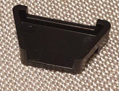

Bonjour à toutes et à tous ;je suis un retraité de 70 ans , musicien (accordéon , violon) ; je suis de tempéremment curieux , et c'est pour cela que je mets les pieds dans le monde de l'impression 3D. Aujourdhui , je viens de déballer mon carton ;il manque le cable d'alimentation , et j ai une petite pièce qui se ballade , je ne sais pas à quoi elle sert , ni ou la remettre.Ci jointe , la photo ;Si quelqu'un reconnait cette pièce , ce sera super sympa de m'éclairer là dessus!j ai commencé l'installation , et pour l'instant je galère pour mettre de niveau les moteurs droits et gauche avec la cale fournie ;quand je bouge la droite , la gauche se dérègle , et quand je règle la gauche , la droite se dérègle , du coup , ce n'est pas vraiment à la même hauteur à droite et à gauche ;je vais revoir des tutos sur ce sujet ...
