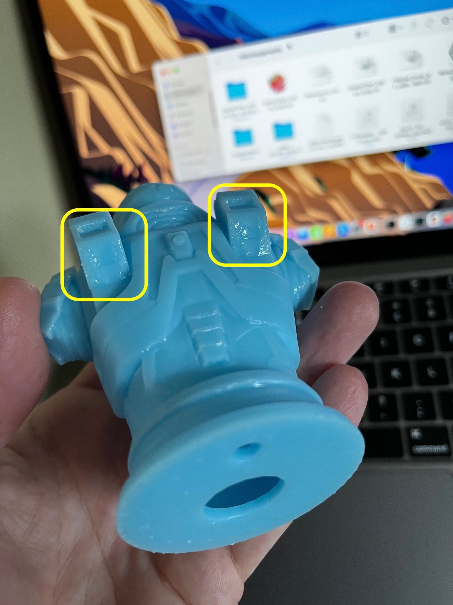

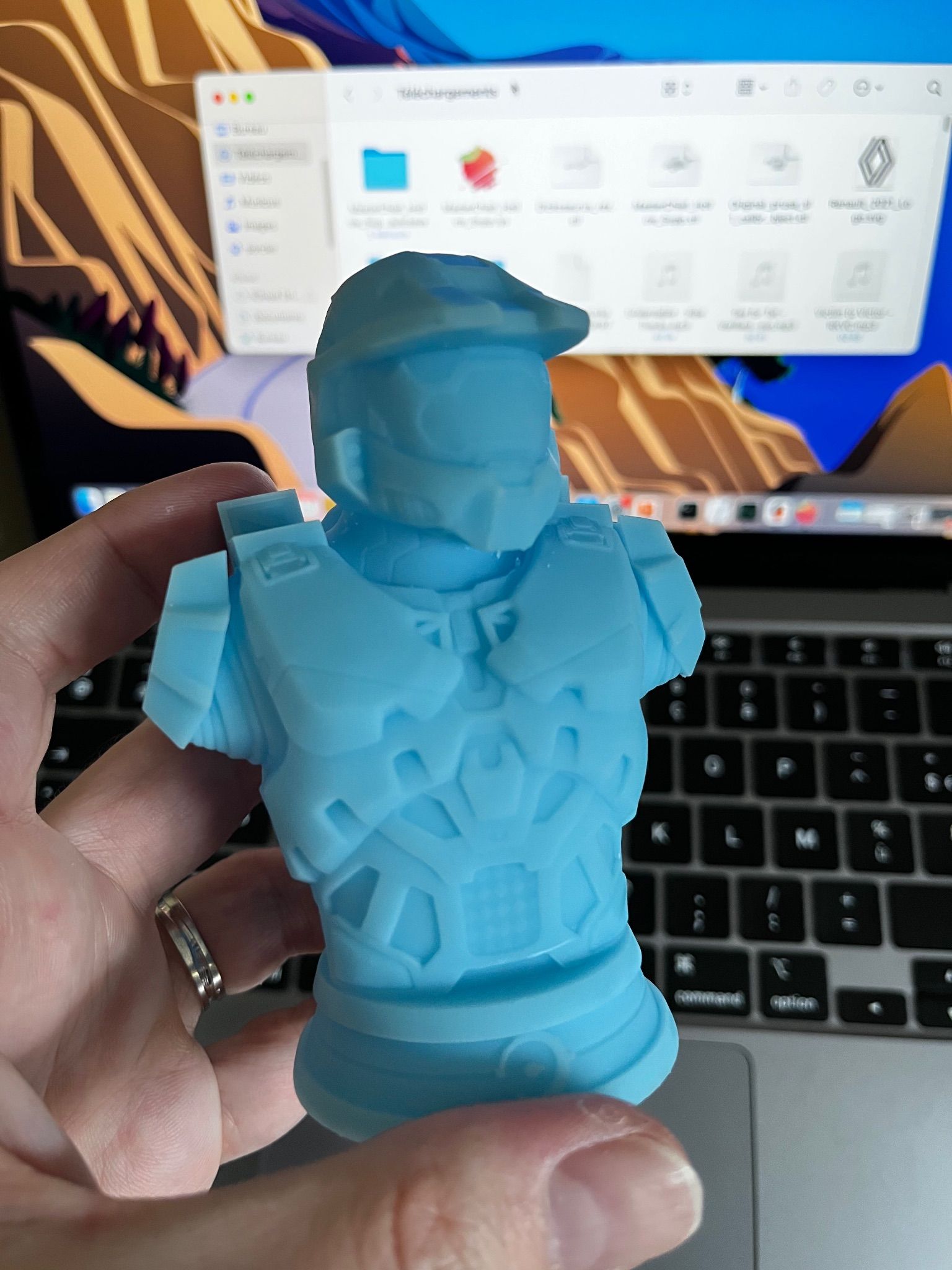

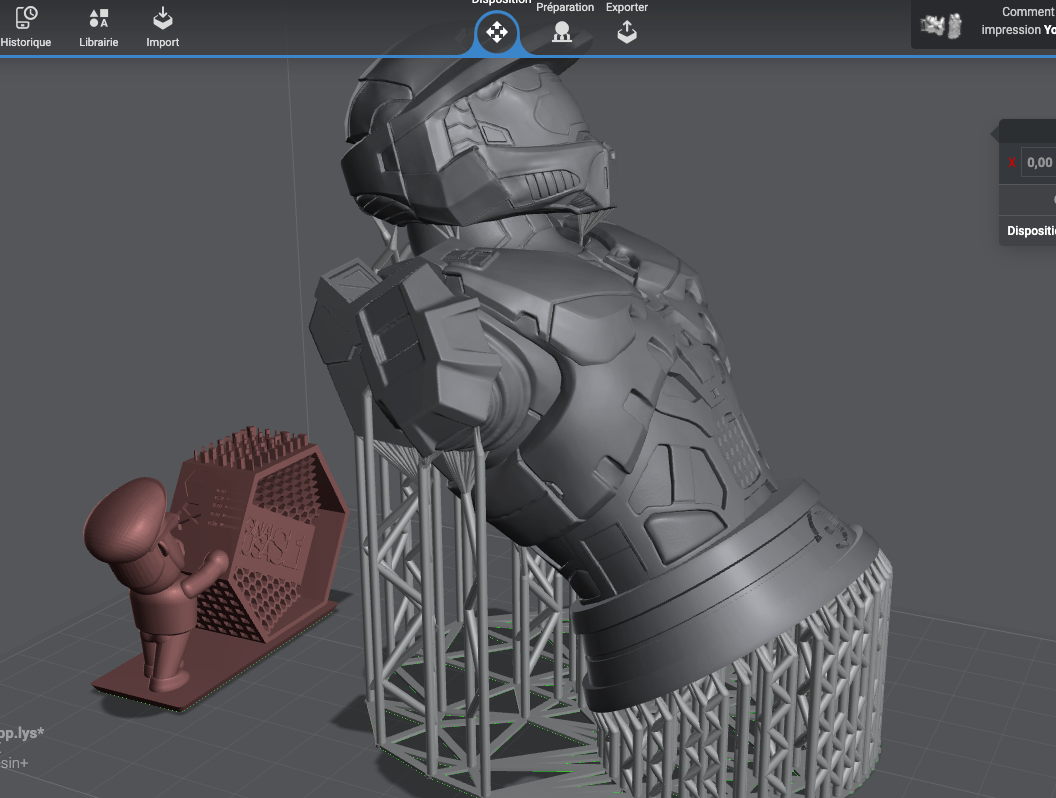

Hello, Merci pour cette réponse j'ignorais ce désagrément avec l'impression résine. Je ferai attention à l'avenir de bien orienter les pièces pour éviter au maximum ce phénomène.
Bonjour, Après avoir bien joué avec mes imprimantes FDM (Prusa I3 MK3S) j'ai décidé de me lancer dans l'impression résine, après avoir regardé pas mal d'avis, tests,... je me suis orienté vers la Anycubic Photon Mono X 4K. Globalement je suis très content de l'imprimante, les détails,... c'est superbe, sur une figurine d'Actarus pour aller avec ma BD Goldorak dédicacée j'arrive même à avoir les reliefs du tissus sur le pantalon et les coutures, mais j'ai un petit problème et je ne sais pas du tout d'ou cela peut venir, je suis encore novice dans la résine. J'ai remarqué que les partie orientée vers le plateau ne sont pas "lisses" mais présentes comme des boursouflures et ça ne le fait que sur les parties orientées vers le haut. Je ne sais pas si l'on va bien voir le soucis sur mes photos. Un peu comme si de la résine était venu recouvrir ce qui avait déjà été polymérisé et avait re-polymérisé par dessus (je dois pas être clair) et on perd tous les détails.Il a été imprimé buste vers le bas (voir pæhoto). Par contre aucun défaut sur le petit Prusa a coté imprimé directement contre le plateau. Le model a bien été nettoyé dans le Wash&Cure, plus aucune trace de résine liquide dessus. J'ai testé 2 résines Anycubic une Basic Grise et une Aqua-Blue Water Wash avec laquelle j'ai moins de soucis d'ailleurs et que je préfère pour des raisons pratiques. J'utilise Lychee Slicer je n'ai pas testé le slicer Anycubic (je le trouve peu ergonomique) Si vous avez un début de piste je suis preneur. Je n'ai pas trouvé sur le site de problème équivalent ou alors j'ai mal cherché. Merci

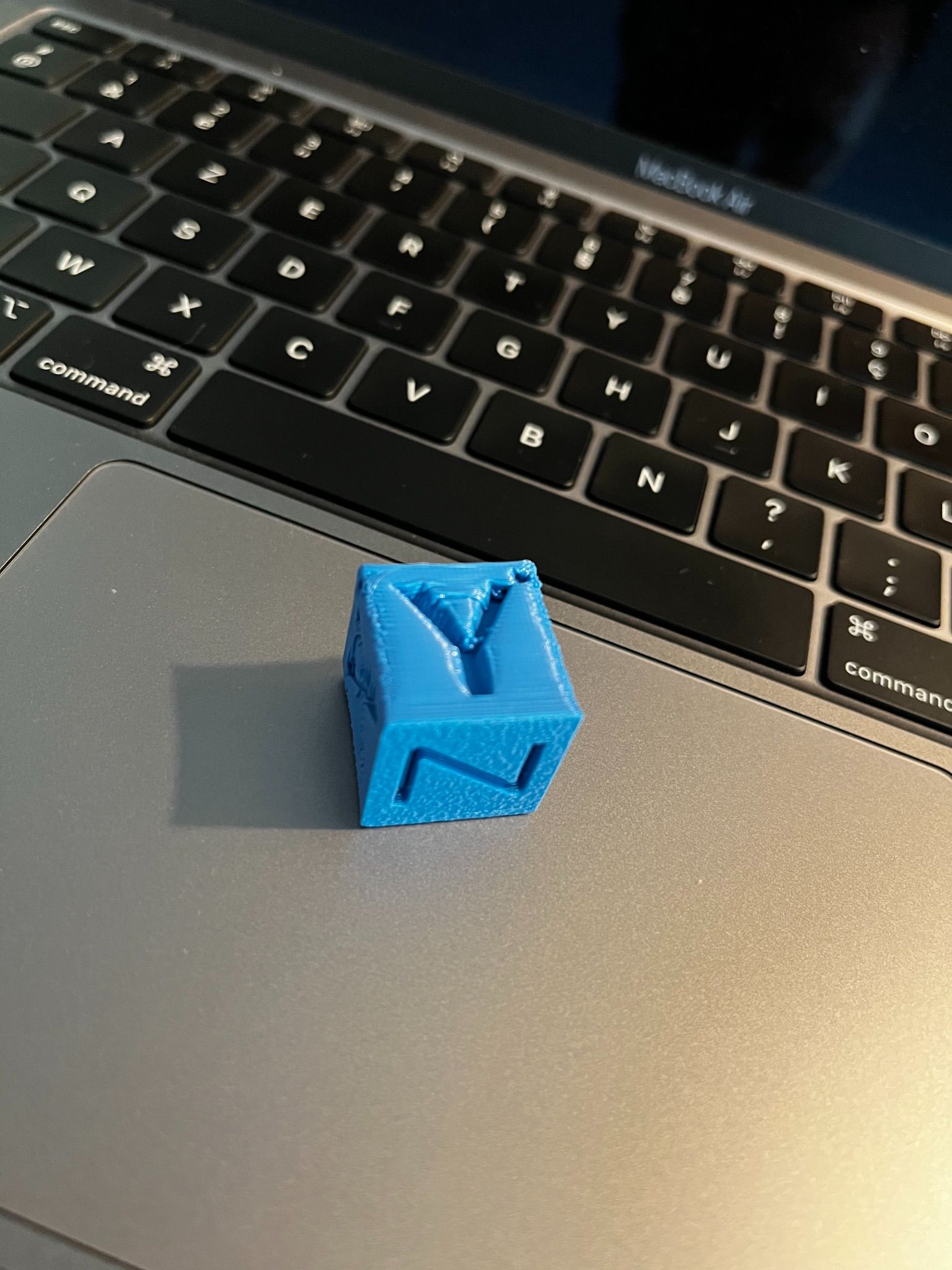

C'est ce que ma femme a dit Il me semblait qu'un mode UART les valeurs Vref se réglaient automatiquement, j'ai faux ? Car ça pourrait être une piste. Il me semblait qu'un mode UART les valeurs Vref se réglaient automatiquement, j'ai faux ? Car ça pourrait être une piste. Edit : je viens de vérifier les valeurs Vref et les steps moteurs tout est ok -

Hello, oui j’essaye d’avoir le plus de pistes possibles tu penses que le ventilo de 30 ne refroidit pas assez ? -

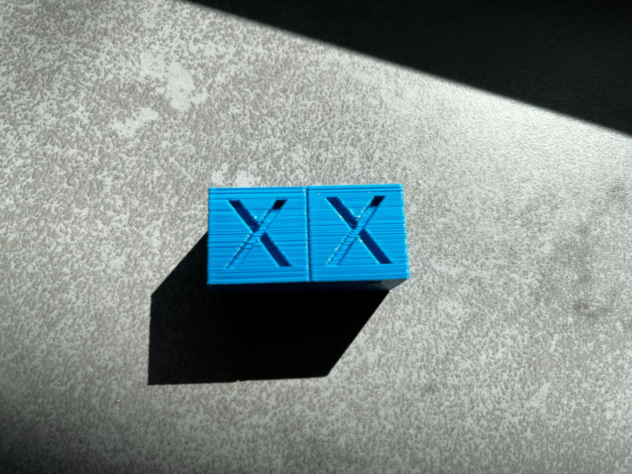

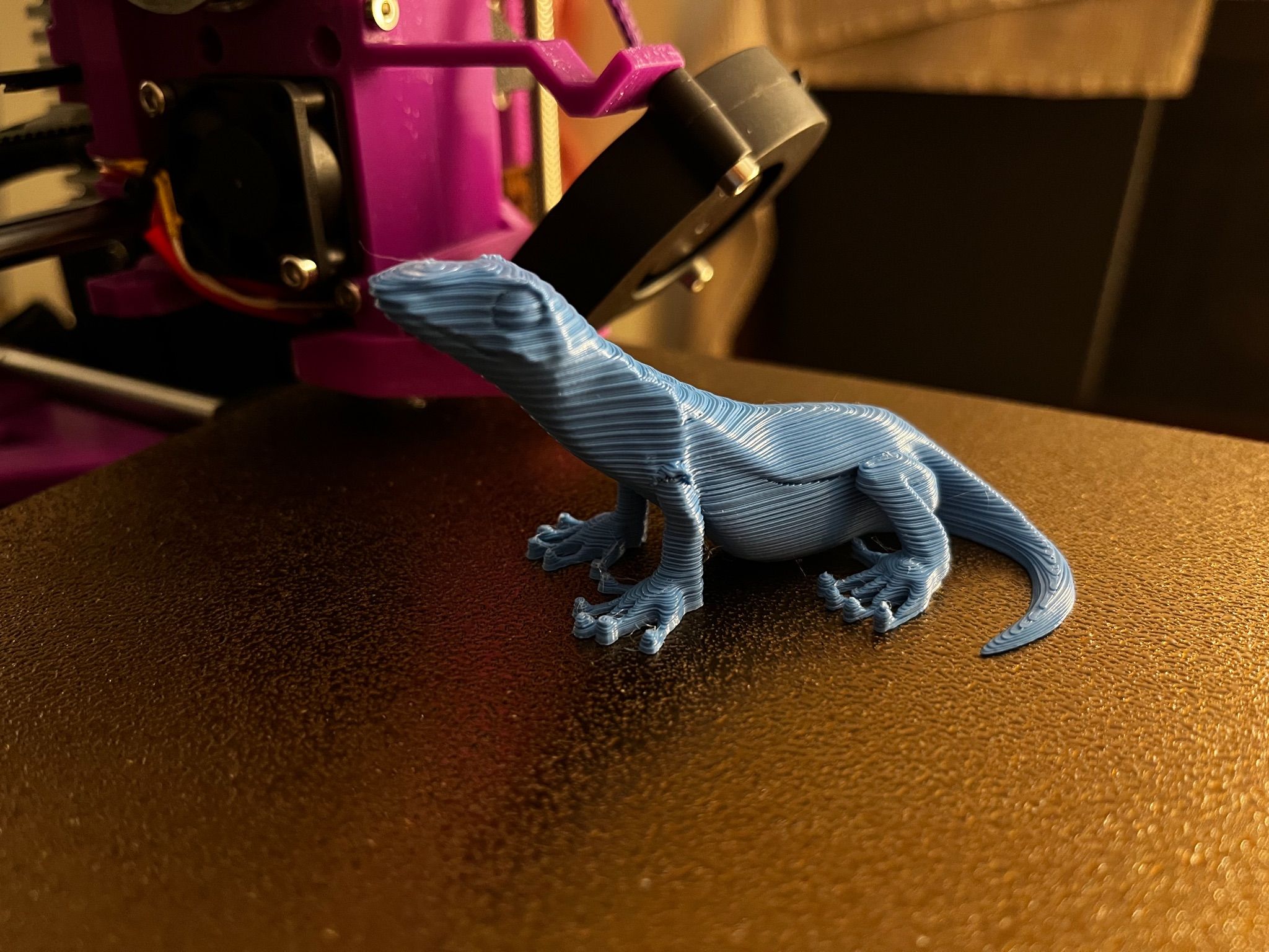

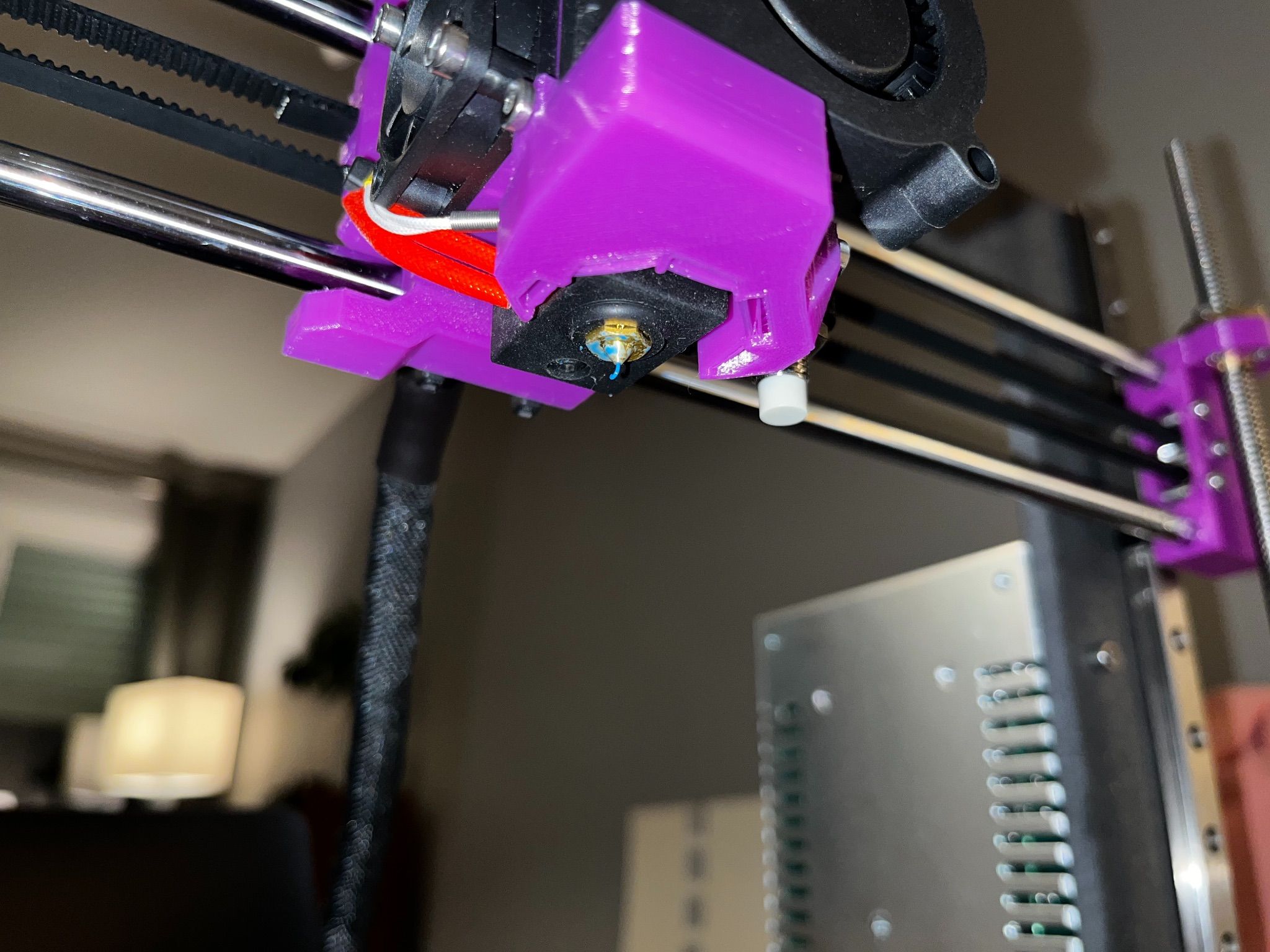

@PPAC Merci, c'était un peu de boulot mais plaisant sauf pour le résultat Concernant la sonde de température c'est en fait un espèce de ressort présent pour protéger le fil, la sonde est bien inséré dans le corps de chauffe. Les températures sont constantes, la courbe est vraiment propre, j'avais aussi pensé a ce soucis au début. Les courroies sont bien tendues j'ai fait plusieurs tests avec différentes tensions et toujours pareil. L'axe X est bien // et les vis Z sont sur le même driver. C'est bien un heartbreak avec tube PTFE. J'arrive pas à comprendre ce résultat qui en effet est cyclique. -

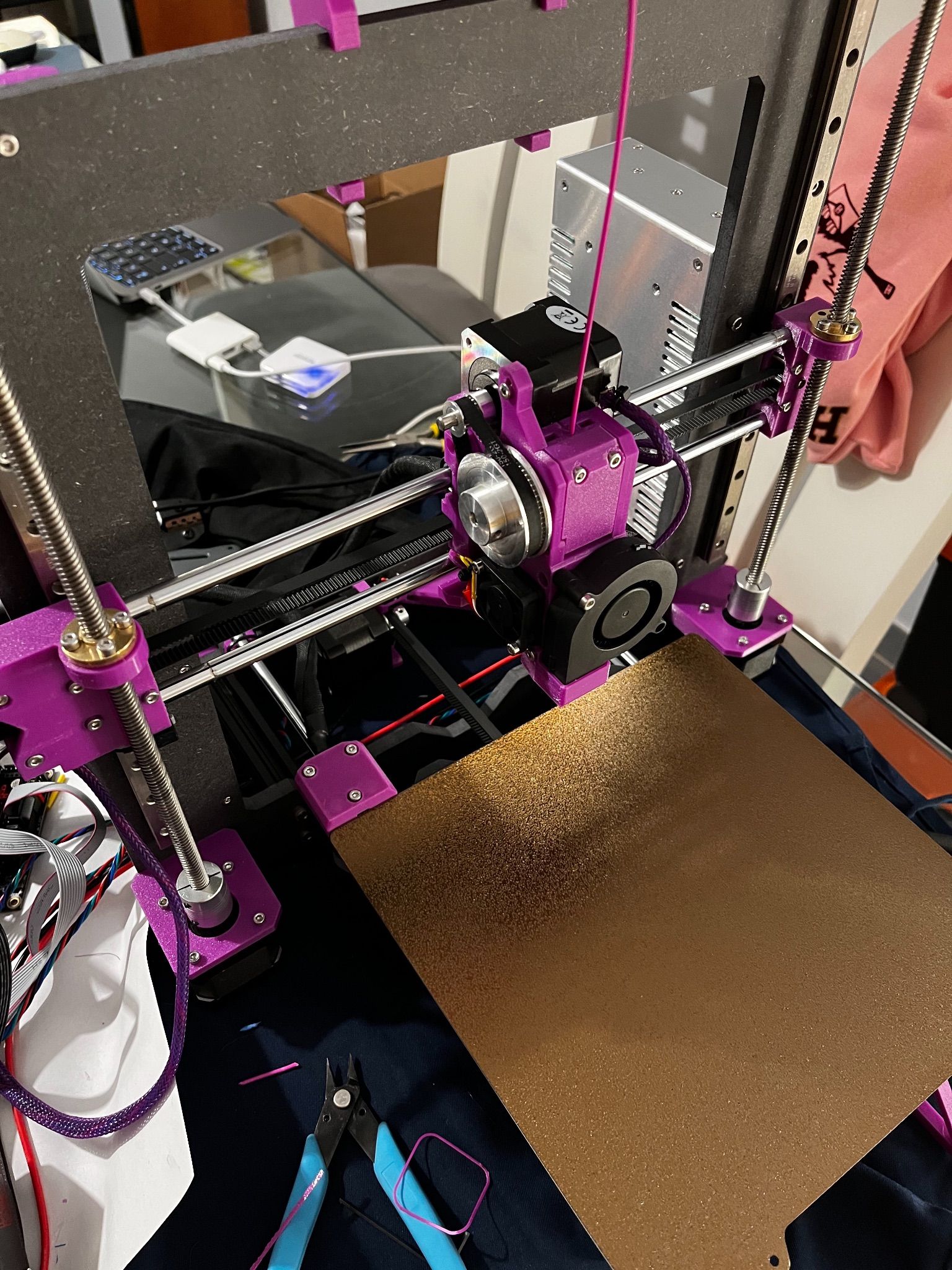

C'est une homemade, c'est la I3RS32 de MakerFr.com : https://www.makerfr.com/imprimante-3d/i3-rs32/presentation-de-la-i3rs32/ La seule différence avec l'originale c'est un plateau de meilleur qualité (globalement le même que Prusa) et une sonde PINDA2 au lieu du BL-Touch (modification faite dans Marlin) Carte mère BigTreeTech SKR V1.4 Turbo et écran TFT35 Moteurs Nema 17 Stepperonline Tête ED3V6. Les moteurs de l'axe Z utilise un seul et même driver TMC2209 UART J'ai démarré l'impression 3D avec une LK4 Pro que j'avais pas mal amélioré (plateau, BLTouch, Direct Drive,...) et jamais eu ce type de problème. La je sèche. -
Soucis de couche lors de l'impression
Sorcier a posté un sujet dans Entraide : Questions/Réponses sur l'impression 3D
Bonjour à tous, je suis actuellement propriétaire de deux Prusa I3 MK3S+ Original et je me suis mis en tête de fabriquer pour le délire une I3RS32 (MakerFr.com) j'ai ainsi imprimé les pièces sur mes Prusa et usiné mon cadre sur ma CNC. Jusque la pas de soucis. j'ai mis en route l'imprimante et la j'obtiens un résultat vraiment pourri, mon cube de Calibration fait bien 20x20x20 après impression cependant la superposition des couches présente un wooble mais symétrique donc non lié aux vis trapézoïdales que j'ai quand même vérifié. Si l'on fait la même pièce sans ventilation d'impression (la photo du cube sur le coté Y) on a pratiquement plus ce wooble les couches sont pratiquement bien superposées cependant avec une bonne lumière on voit par reflet que le soucis est quand même présent la ventilation ne fait que l'amplifier. L'extrudeur a été calibré, il sort la bonne quantité de filament Le PID du plateau a été fait Le PID de la buse avec ventilo d'impression en route a été fait (j'ai testé un PID sans ventilo d'impression aussi pour voir) J'ai testé avec et sans mesh bed leveling, j'ai une sonde PINDA 2 et la thermistor est bien utilisée J'ai testé différents filaments. On à l'impression que les couches sont plus ou moins écrasées selon la hauteur. J'ai recompilé un nombre incalculable de firmware, je n'ai plus d'idées quelqu'un aurait-il des pistes ? je suis a deux doigts de la démonter et de revendre pour pièces puisqu'elles sont neuves. Merci a ceux qui prendront un moment pour m'aider -
