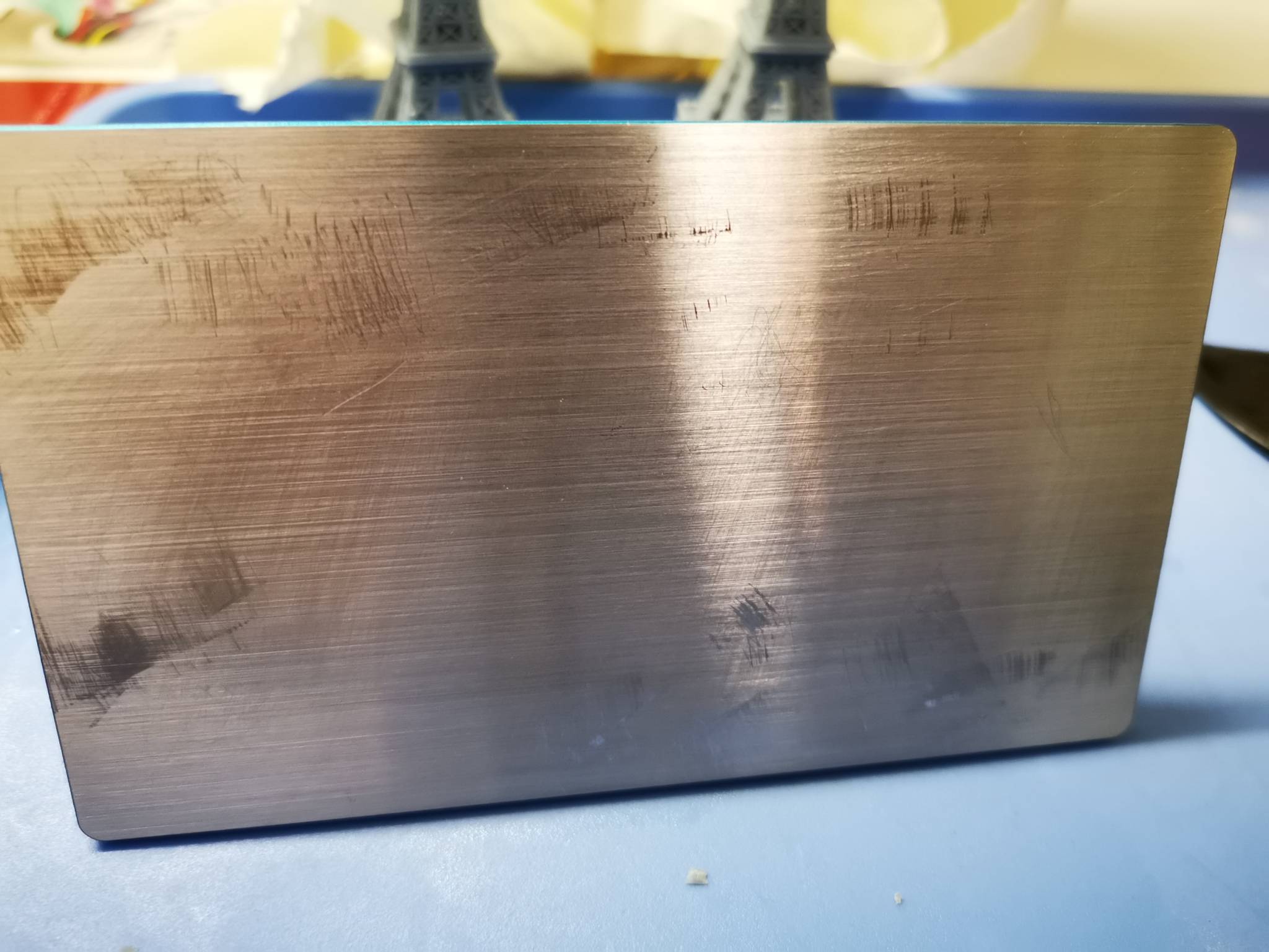

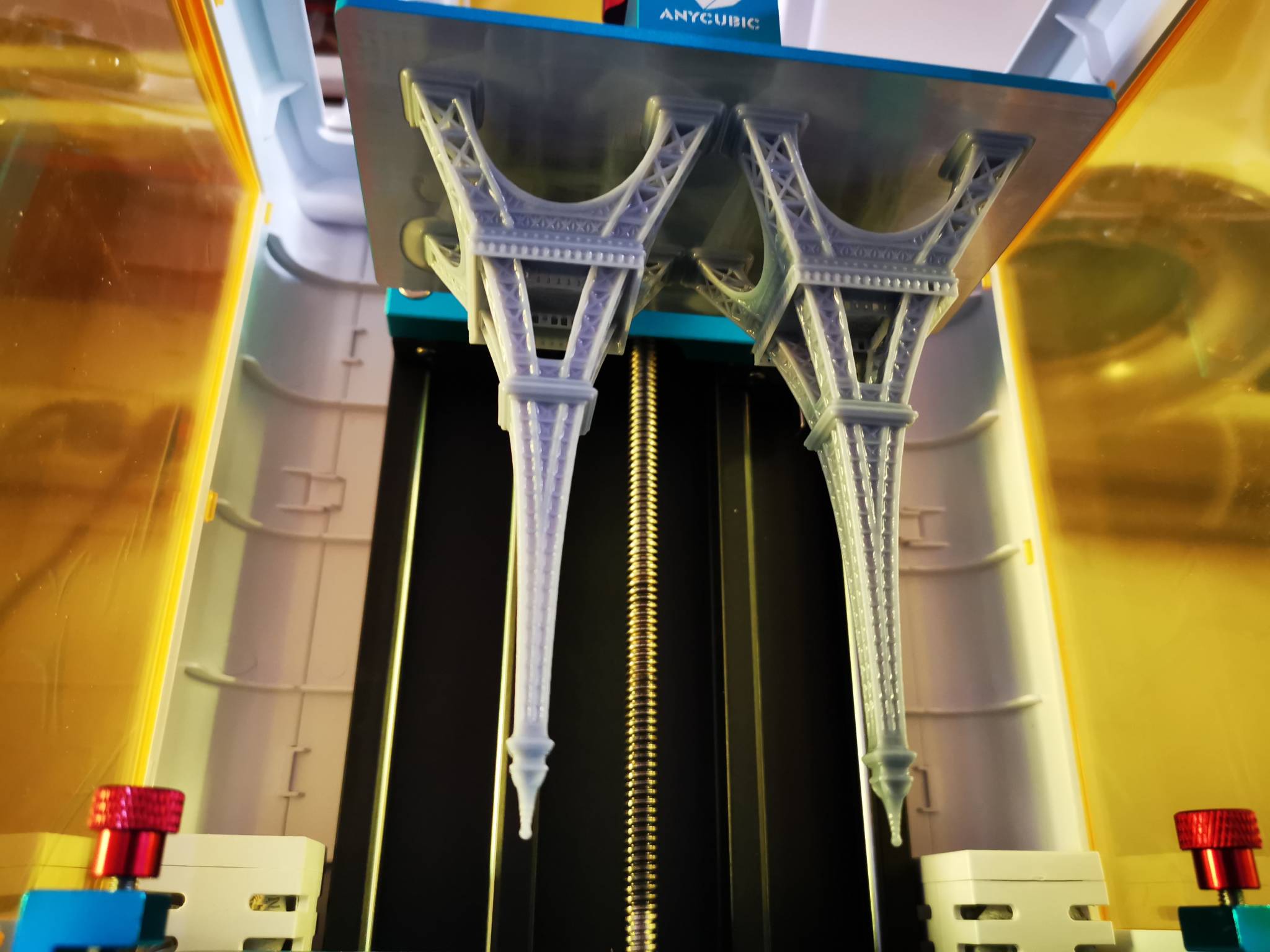

Bonjour à tous, Voila cela fait maintenant quelques semaines que j'imprime de la résine et après une dizaine d'impression aujourd'hui j'ai été confronté à un problème d'adhérence plateau excessive je dirais. Impossible de retirer mes pièces, au final et en désespoir de cause après avoir tordu ma spatule en plastique j'ai utilisé une spatule en fer bon après de bonnes minutes de galères j'ai réussi sans trop endommager les pièces mais j'ai rayé un peu le plateau. Dans quelle mesure vos plateaux dont ils rayé ? est ce normal et jusqu'à quel point pourriez vous faire une photo de vos plateaux et nous les montrer d'avance merci à ceux qui joueront le jeu. Avez vous une méthode facile ou des astuces pour décoller ces pièces rebelles?

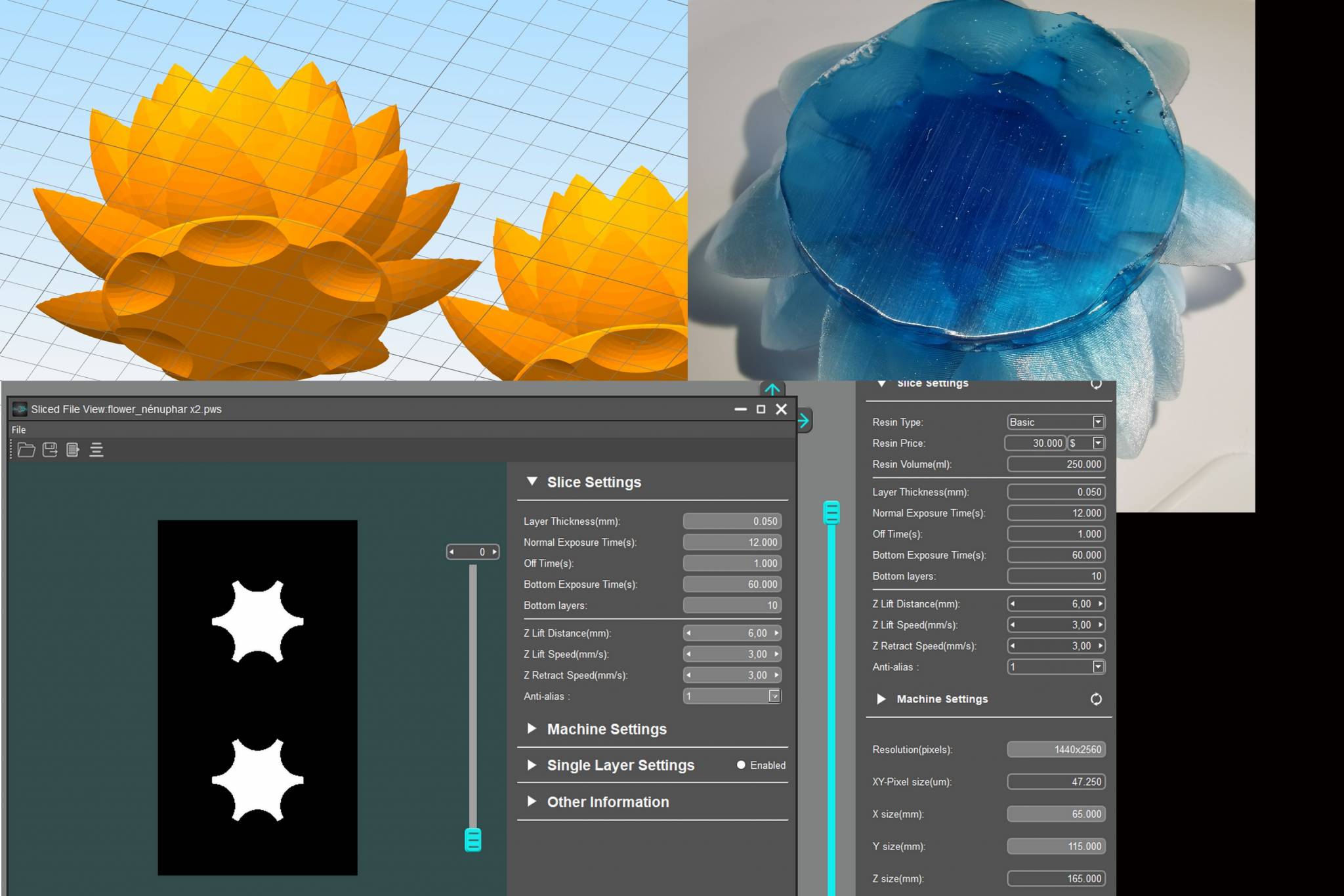

NENUPHAR SLICE ET RESULTAT DIFFERENT
pegase en réponse au topic de pegase dans Les imprimantes 3D SLA
Par la suite J'ai redessiné le support en enlevant beaucoup de surface d adhérence du coup ça n'a pas tenu au moment le plus chaud surface d accroche plateau trop faible / surface tirée sur le FEP d ou le pâté mais les 5 premiers mm on bien fonctionné et mon Z n'est pas si mal entre la côte dessin et réel c'est plutôt une bonne tolérance je trouve. Et oui je visualise assez bien je pense la construction de la pièce avec 30 ans de dessin indus. c est juste le problème viscosité de la résine le temps d'insolation et d'autres réglages que je ne maitrise pas encore et puis surement la façon de dessiner mes pièces adapté a la résine. Merci pour ton conseil je vais refaire le Z mais il a bien fonctionné jusque la. A suivre... De toute façon je ne réimprimerais pas ce nénuphar car c'était une déco fête des mères voila c'est passé. -

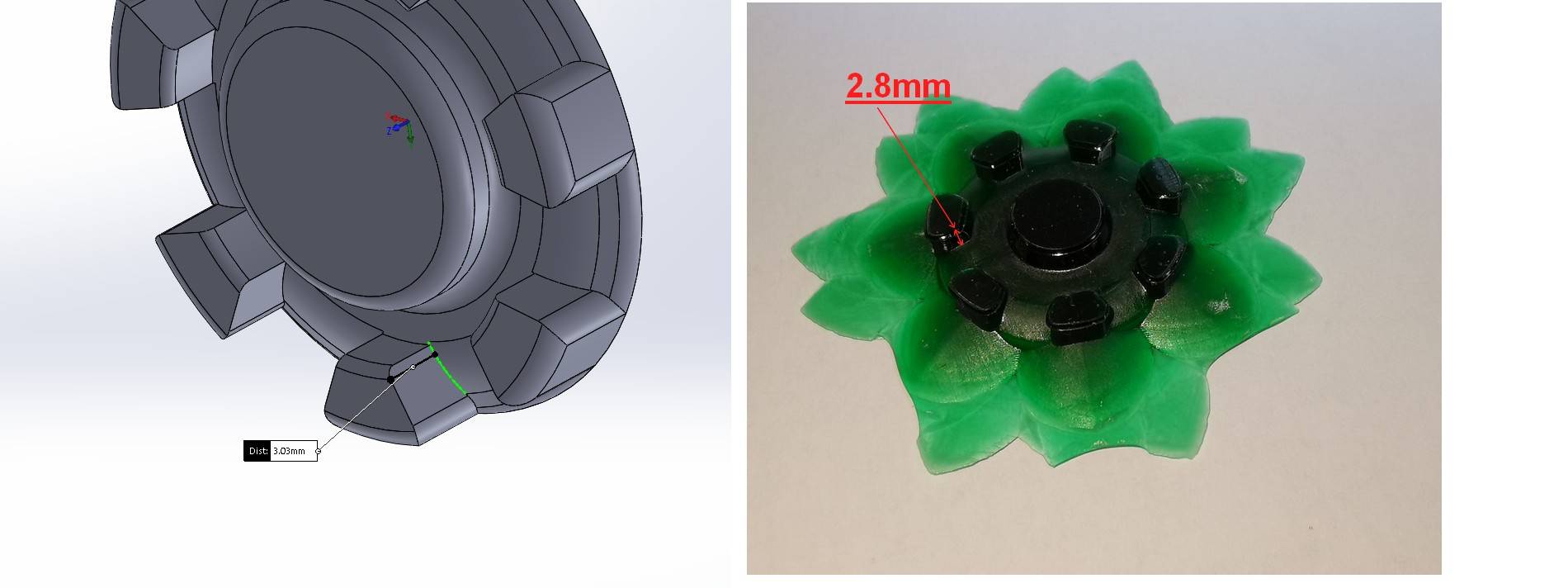

salut à tous oui j'étais un peu désespéré le jour ou j'ai poster le dernier message et vous avez raison tous en fait dans vos différentes réponses je pense que les cavitées de mon support arrondi sont effectivement trop peu espacé ne laissant pas le temps a la résine de redescendre et du coup paf le gloubiboulga. Vector merci pour ton .stl mais en fait j'avais fait le support volontairement car les premières impressions étaient comme ça et sans support les premiers pétales s aplatissent et quand tu veux décoller y a de la casse.. bref merci à tous pour vos conseils. J'ai plus ou moins réussi en faisant un support un peu plus grand bon c'est chaud à décoller mais c'est passé c'était une déco pour la fête des mères et tous le monde à trouvé ça très jolie(on vois pas le dessous huhu). -

bonjour, j'ai voulu imprimer un nénuphar mais il n 'avait pas sur le stl d'origine une surface plane à la base pour le poser. J'ai donc dessiné une sorte de socle que j'ai ajouter sous le nénuphar. Mais le final de l'impression me fait un socle plein à la base alors que j'avais réalisé des congés dans les cavités pour limiter la surface. Voir la photo. Quelqu'un peut il me dire pourquoi j'ai ce résultat ? Merci d'avance.

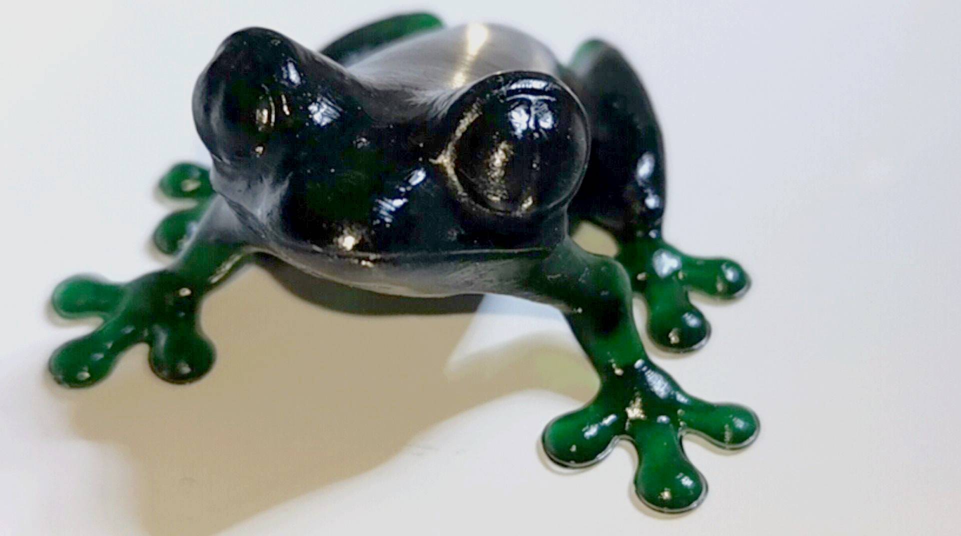

ok je ne savais pas... bon j'ai imprimé les fameuses frogs que les spécialiste imprimante 3d connaissent déjà cela semble s'être bien passé. Maintenant plus de soleil j'ai reçu l'appareil à UV j'ai fait par tranches de 30s en tournant la pièce jusqu'à ce qu'elle ne colle plus c'est impecable , peut être des progrès pour le nettoyage mais bon c'est mon 2eme print. Merci pour vos conseils.
