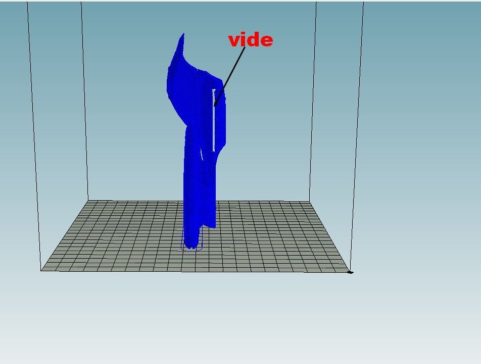

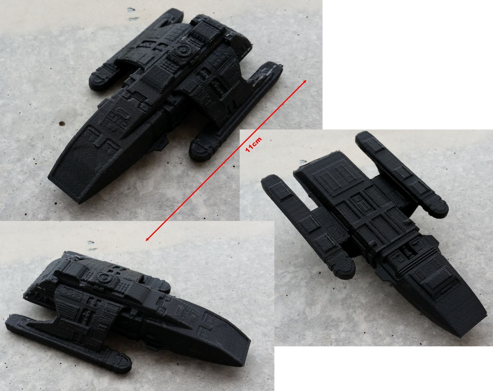

entreprise D star trek
pegase en réponse au topic de pegase dans Entraide : Questions/Réponses sur l'impression 3D
oui ça plante c'est un gros fichier d'habitude ça marche mais la non du coup j'ai récupéré ça : http://www.thingiverse.com/thing:1423364 et ça a l'air de le faire merci à tous ++ -
bon j ai testé netfabb ça améliore beaucoup mais il reste toujours une vide qui a mon avis ne se comblera pas au milieu du vaisseau (après plusieurs repaired ) et je ne sais pas comment corriger ça . Si quelqu'un à une idée. Avec netfabb en manuel je peu corriger ça ? -
yes vais voir ca merci j ai cherche bcp et celui la ets jolie et très bien fait si je pouvais le réparer ca serais le top les autres modeles sont bof
