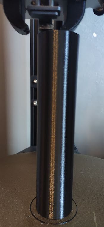

  10. Bonjour, Je lance un petit sujet sur les réglages de nos imprimantes. Qu'avez vous fait comme réglage à part les standards (G33, Extrudeur, flux dans le slicer, étalonnage du plateau )pour avoir des impressions nickels ? - je viens de passer ma hauteur de couche à un multiple de 0.07 soit 0.203 mm (astuce vu sur une vidéo), j'ai une amélioration de la surface des murs. - sur la cartésienne, j'avais réglé le jerk et le linéaire advance, des personnes ont déjà fait sur votre SR ? Sur la photo, c'est du PETG
