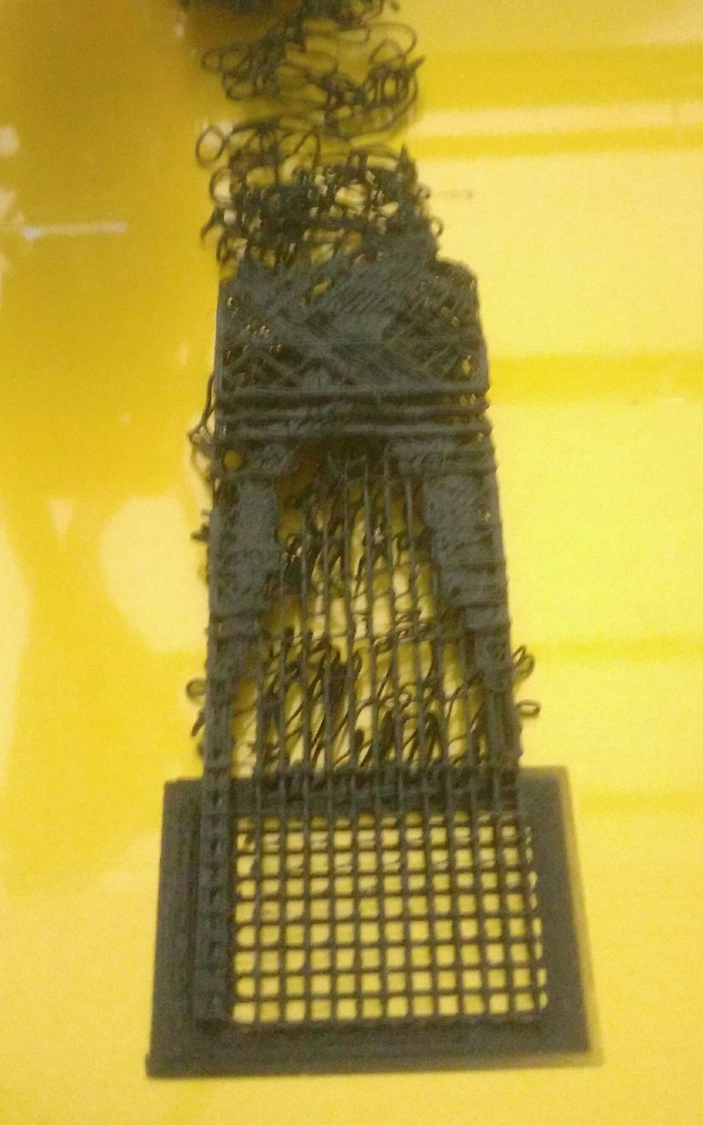

Bon je regarde ça,je vous tiens au jus. Dagoma parle de 0.6 en tension attendu,j'ai tout tester aucun a 0.6 et maintenant il y sont tous Le Y était a 0.57 je sais pas si ça joue beaucoup. Je me suis aperçu que le serrage du moteur (une vis)manquais de même pas 1mm et du coup le jeu provenait de cette put... de vis. Merci les gars problème résolu- 524 réponses

lbart1454 en réponse au topic de Furtys dans Mise à jour et/ou amélioration
Bon j'ai refait quelque modif, fixation courroie et fixation mk3 il a plus rien qui bouge. Mais toujours ce problème,comment peux ton réduire la vitesse dimpression ??car la je vois pas- 524 réponses
[TUTO] Plateau chauffant sans modification firmware
Bonsoir a tous j'ai allégé le plateau (-60g)et tendu les courroies afin que la chaleur ne dilate plus les supports et détendent celle ci,la première couche est nickel, l'accroche au top. Par contre je me retrouve avec un petit problème de décalage des couches sur un objet ou la tête doit revenir très rapidement sur un endroit a chaque moment. J'ai pas eu le temps de tester un autre objet encore. Si quelque a une idée je sais pas réduire la vitesse...- 524 réponses

sketchup Probleme d'impression d'objet creé avec sketchup [/RÉSOLU]
lbart1454 en réponse au topic de lbart1454 dans Dessiner / modéliser en 3D
Le problème était la tension de la courroie au montage du plateau chauffant j'ai du appuyer dessus et du coup la tension n’était plus bonnne. Merci @Nimbus2815 pour son aide précieuse -
En fait le problème ne vient pas de mon fichier ,car avec un fichier autre c'est pareil.J'ai changé la carte melzi hier car la première avait cramée et en faite les couches ne montent pas elles s'étalent... A quoi cela pourrait être due..problème de carte,logiciel. J'ai mis cura normal c'est pareil même résultat.
